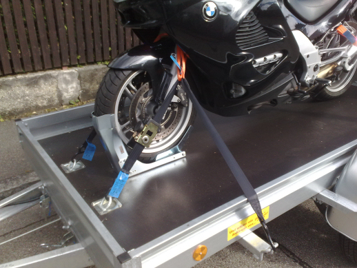

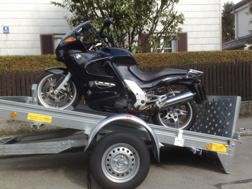

habe mir vor 2 Wochen einen Pongratz-Trailer gekauft und heute die Dicke erstmals als Test draufgestellt und verzurrt. Da der Pongratz eine kippbare Ladefläche hat, gestaltet sich die Beladung ziemlich simple. Durch die montierte Radwippe steht die Dicke wirklich ohne Seiten- oder Hauptständer (ich war anfangs etwas skeptisch
Die Dicke auf dem neuen Anhänger (1-Mann-Verladung)
- Bernd aus München
- Beiträge: 177
- Registriert: 24. November 2002, 18:54
). Der ganze Verlade-Prozess ist mit entsprechender Routine sicherlich in 10 min allein(!) zu meistern. Zur Illustration der verwendeten Zurrpunkte und der Radwippe gibt's noch die passenden Bilder.
- 260920101800.jpg (280.49 KiB) 1269 mal betrachtet
- 260920101803.jpg (254.66 KiB) 1269 mal betrachtet
- 260920101810.jpg (286.88 KiB) 1269 mal betrachtet

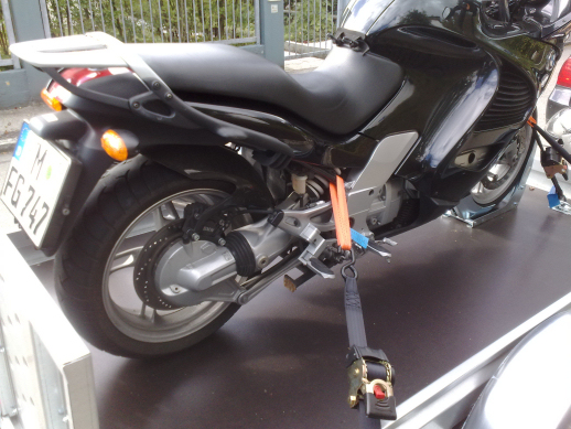

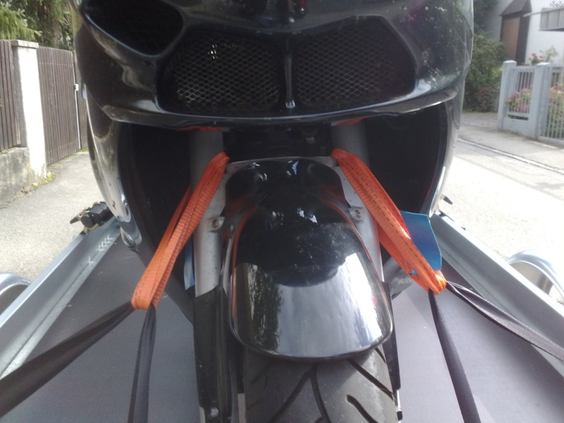

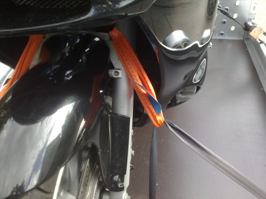

@NieNix: guckst Du:
Die Idee der Anordnung mit den Schlaufen und der "Verlagerung" der Zurrpunkte nach außen habe ich hier aus dem Forum "geklaut".... Da gab's irgendwo schöne Bilder von der Eisenbahnverladung (einfach nach Zurrpunkten suchen). Eine andere Möglichkeit gibt es m. E. für die Dicke nicht wirklich. Einer hatte mal die Schlaufen dicht über der Vorderachse befestigt.... ist aber wohl eher suboptimal
und die Befestigung am Lenker scheidet wohl aus. Hinten links nutze ich den Griff direkt am Rahmen nur hinten rechts sieht es noch ein bischen eng aus, da ich auch hier direkt an den Stahl-(Hilfs-)Rahmen gehe.... da muss man aber auf die dort verlegten Kabel aufpassen.
- 260920101802.jpg (222.57 KiB) 1127 mal betrachtet
- 260920101801.jpg (269.58 KiB) 1127 mal betrachtet
- 260920101807.jpg (274.72 KiB) 1127 mal betrachtet
VIN ZG27152, RS,130 PS, Z6, BJ 2002, z.Zt. 60000 km, MV-Verholen verstellbare Lenkererhöhung, BMW-Navi III+, LED Emblemblinker
Re: Die Dicke auf dem neuen Anhänger (1-Mann-Verladung)
Bernd aus München hat geschrieben:... ist aber wohl eher suboptimal.
Bernd,doppelt gemoppelt hält auch .
Die Steckachse ist OPTIMAL für vorne,links rechts.
HINTEN hat der Hauptrahmen beid seitig eine 22mm Bohrung welche eine Schlaufe aufnehmen kann.

Ich halte den Zurrpunkt an der unteren Gabelbrücke für schlecht.
So kann die Dicke wunderbar ein- und ausfedern und bringt somit in die ganze Fuhre gewaltig Unruhe. Gerade bei Einachsern ein nicht zu unterschätzendes Risiko.
Auch die hintere Verzurrung geht eher in Richtung Seite als in die Federn......aber genau dahin sollte verzurrt werden.....
Und einen Anhänger auf dem nur ein Motorrad transportiert werden kann wäre für mich "unpraktisch".....2 besser 3 sollten es schon sein.....

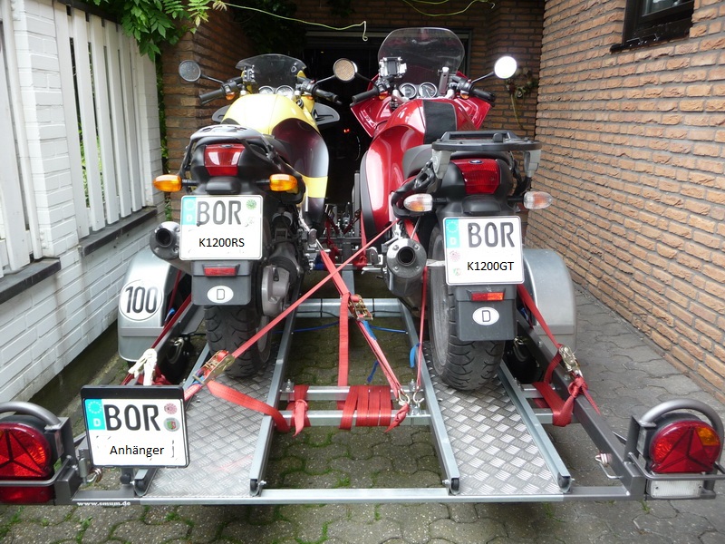

Also wir Verzurren auch immer über die untere Gabelbrücke. Mit den tollen DB-Gurten
Zusätzlich ziehen wir die Fuhre auch vorne in die Federn. Und zwar mit einem Spanngurt über die obere Gabelbrücke und einer Steckachse in der Steckachse mit einem Splint gesichert. (Vatter hat's gebaut.)
Das klappt sehr gut und die zwei Moppeds stehen bombenfest.

@Philipp_BOR: Die Idee mit der Steckachse ist nicht schlecht.... damit kriegt man die Dicke dann natürlich auch vorn vernünftig in die Federn. Kannst Du mir das selbstgefertigte Stück mal als separates Foto zuschicken? So wie ich Deinem Bild entnehmen kann, spannt ihr hinten aber auch mehr seitlich als nach unten ab. Ich denke, hinten kann man das Eigenleben der Dicken auch noch durch eine harte Federvorspannung etwas eleminieren, oder? Insofern finde ich die Idee, die Dicke vorn über einen zusätzlichen Gurt in die Federn zu zwingen schon echt gut.
@helmi123: Danke für den Tip mit der 22mm Bohrung im Hauptrahmen, probiere ich aus.
Die Verzurrung hinten ist sicher nicht optimal aber auch nicht wirklich bedenklich, oder? Die Dicke wird schon ein bischen auch in die Federn gezogen. Ich überlege aber auch, ob ich für hinten zusätzliche Ösen in den Boden setze. Ist sicher besser und mit Blick auf eine spätere "Beplanung" zukunftsträchtig, da nützen mir die äußeren Ösen nicht mehr soviel.

Jo, muss ich meinen Vater mal drum bitten. Der Hat den ganzen Trödel unter beschlag. Stell ich dann heute oder morgen abend mal hier rein.Bernd aus München hat geschrieben:Kannst Du mir das selbstgefertigte Stück mal als separates Foto zuschicken?
Jein. Auf der Seite, die auf dem Foto ist wird schon mehr seitlich abgespannt. Aber auf der anderen Seite mehr nach unten, ganz einfach weil die Ösen für die Gurte so liegen. Also sie geht hinten auch schon ein gutes Stück in die Federn. Wobei hinten aufgrund der geringeren Motorradmasse eh nicht ganz so tief reingezogen werden muss. Vielleicht sollten wir da auch noch mal in ein oder zwei zusätzliche Gurtösen investieren.Bernd aus München hat geschrieben:So wie ich Deinem Bild entnehmen kann, spannt ihr hinten aber auch mehr seitlich als nach unten ab.
Muss man halt je nach Hänger sehen, wo die Befestigungspunkte am Hänger sind. Und der vordere Gurt "zum-in-die-Federn-ziehen" ist auch ziemlich schnell angebracht. Wir nehmen da auch nur einen schmaleren.Michael (GF) hat geschrieben:Die Variante von Phillip ist auch ne Idee....wenngleich mir dazu ein Gurt zuviel in die Hand genommen muss.

Also ich meinte eigentlich, dass man das Mopped hinten nicht so extrem in die Federn ziehen muss, da hinten die Masse fehlt um nochmal so richtig durchzufedern. Nichtsdestotrotz sollte man ja schon gefühlsmäßig so nen halben Federweg reinzurren. Unterschätze das nicht, wie viel die K auf dem Anhänger noch federt. Da kommt ganz schön Bewegung in die Fuhre.
Das Vorspannen der Feder hat übrigens keine/kaum eine Auswirkung. Bei einer normalen Feder muss man ja über den gesamten Federweg eine gleichbleibende Kraft aufwenden, um sie zusammen zu drücken. Ich weiß jetzt nicht, ob die Feder bei unserer K progressiv ausgelegt ist, also man zum ende hin mehr Kraft aufwenden muss, aber prinzipiell stellt man mit der Vorspannung lediglich die Bodenfreiheit bei Beladung ein und nicht die Federhärte!
Also würde ich mir an deiner Stelle tatsächlich überlegen, noch zusätzliche Verzurrösen anzubringen, mit der man den Ofen "steiler" abspannen kann. Einfach um Mehr Kraft nach unten zu erzeugen. Dann latürnich idealerweise den Punkt so wählen, dass man an Auspuff, Fußraste usw. vorbeikommt.

Ich hab die 12er immer über den Lenkkopf abgespannt. Setzt natürlich entsprechende Zurrpunkte am Anhänger voraus.
IMHO sollte ein Motorrad durch die hinteren Gurte gehalten werden. und die sollten möglichst spitzwinklig nach unten gehen.
Viele machen das Mopped hauptsächlich vorne fest, belasten aber damit Lenkkopf und Gabel unnötig. Hinten richtig fest und vorne nicht ganz so.
Die Zurrpunkte im Ausgangspost sind viel zu weit seitlich. Da muss man für die gleiche senkrechte Abspannkraft viel fester die Gurte anziehen. Außerdem haben die Gurte so mehr "Federweg", längen sich also mehr bei Belastung und bringen so unnötig bewegung ins Mopped.
Sicher geht das so, es ist aber nicht optimal. Guckst Du hier, Rückweg vom Tirol-Treffen:
Die Hintere (meine) ist über den Lenkkopf abgespannt, die Vordere über Lenkerschlaufen.

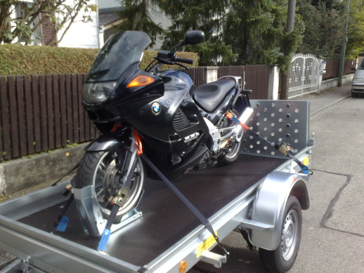

hier die deutsche Ausführung:
http://www.woermann-anhaenger.de/site/f ... orrad.html
Leider in der günstigsten Ausführung nicht unter € 2000,-- zu bekommen.

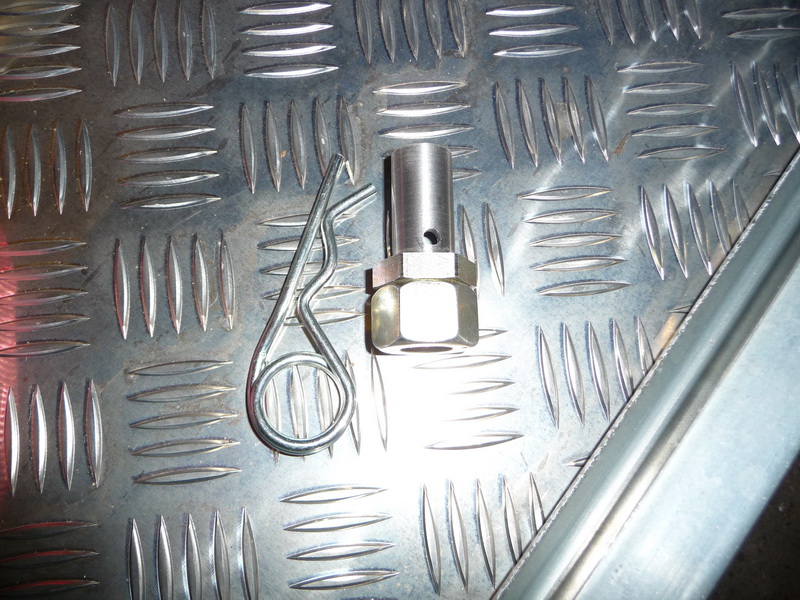

@Philipp_BOR: Sag mal, wie breit ist eigentlich Euer Anhänger zwischen den beiden äußeren Längsträgern (da wo dann die Rückleuchten und die Kotflügel befestigt sind->P1040709.JPG). Ich frage deshalb, weil ich wissen will, ob zwei Dicke auf einer Fläche (Breite 1350 mm) Platz hätten.

@helmi123: Mit den Bohrungen im Rahmen, das war ein guter Tip. Hast Du zusätzlich (zumindest dort wo die Schlaufen außen um den Alu-Rahmen gehen) noch einen Putzlappen gelegt, oder scheuern die Schlaufen den Rahmen dort nicht blank?helmi123 hat geschrieben: HINTEN hat der Hauptrahmen beid seitig eine 22mm Bohrung welche eine Schlaufe aufnehmen kann.

Da Philipp nicht nachmessen kann, gebe ich Dir das Maß zwischen den Rückleuchten. Es beträgt 1450 mm an den Rückleuchten, zwischen den Kotflügeln haben wir 1550 mm. Deine 1350 mm müssten aber auch für 2 Moppeds reichen. Unsere K`s stehen auch um ca. 100 mm versetzt. Das Problem bei Deinem Anhänger wird aber sicherlich das Anbringen der Gurte sein.Bernd aus München hat geschrieben:@Philipp_BOR: Sag mal, wie breit ist eigentlich Euer Anhänger zwischen den beiden äußeren Längsträgern (da wo dann die Rückleuchten und die Kotflügel befestigt sind->P1040709.JPG). Ich frage deshalb, weil ich wissen will, ob zwei Dicke auf einer Fläche (Breite 1350 mm) Platz hätten.

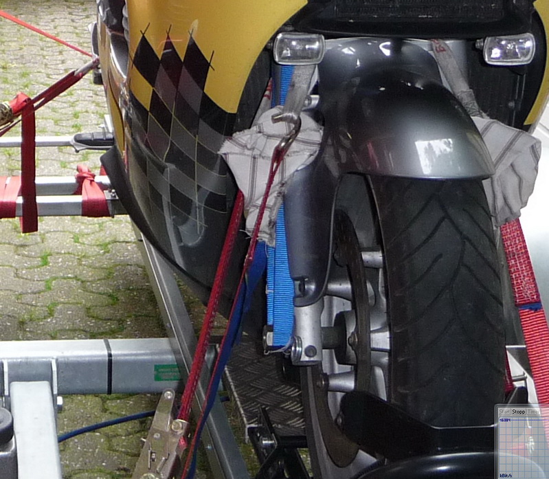

Zu dem Verzurren der Motorräder auf dem Anhänger möchte ich meinen Senf auch noch dazu geben. Hier wird ständig über die Vorspannung der Federn geschrieben.
Hat sich denn noch keiner Gedanken über die Querbeschleunigung auf dem Anhänger gemacht?
Wie wirken die Kräfte, wenn wir einmal eine „heiße“ Kurve fahren oder die Straße so schlecht ist, dass eine Seite vom Anhänger in die Höhe schnellt? Fakt ist, wenn das Motorrad zu steil abgespannt ist, werden die Gurte mit einem vielfachen der normalen Vorspannung belastet. Ich bin der Meinung, dass ein Winkel von 45 Grad der Gurte optimal ist. Die hinteren Gurte sollen auch das Motorrad beim Bremsen halten, das heißt, die Gurte nicht nur seitlich, sondern auch nach hinten abspannen. Die Vorderradhalterung auf dem Anhänger soll damit nicht belastet werden. Das Motorrad wird es euch bei einem Auffahrunfall danken (evtl. keine verbogene Vorderradaufhängung) Bei unserem Anhänger ist die Vorderradhalterung nur mit einem 10mm Bolzen gesichert. Ich verspanne die Motorräder so, dass ich den Bolzen nachher entfernen kann.
