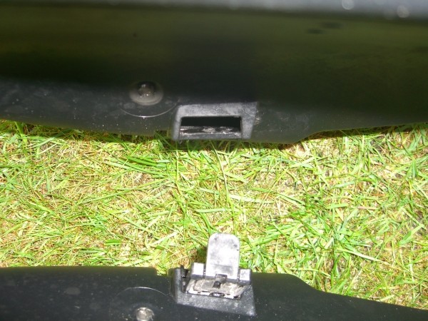

qtreiber
Beiträge: 2229
Re: Kofferhalter klein
#6 Beitrag von qtreiber »
varoque hat geschrieben: Es gibt die kleinen Kofferhalter in zwei Varianten.
Mit und ohne Aussparung für die Haltewinkel am Koffer.
Ist es die Ausführung ohne Aussparung, müssen die Haltewinkel am Koffer entfernt werden, sonst sitzt der Koffer zu stramm und doch nicht fest.
Hat der Halter die Aussparung, muss der Koffer mit dickeren oder in Deinem Fall mit dünneren Winkeln versehen werden.
Die Winkel können ohne Zerlegung des Koffers getauscht werden, sie sind nur durch je eine Nastrase am vorderen Teil der Halteklammer befestigt.
so ist es. Der Austausch geht sehr einfach und ist in zehn Sekunden erledigt.
unten im Bild kann man den austauschbaren Winkel erkennen:
