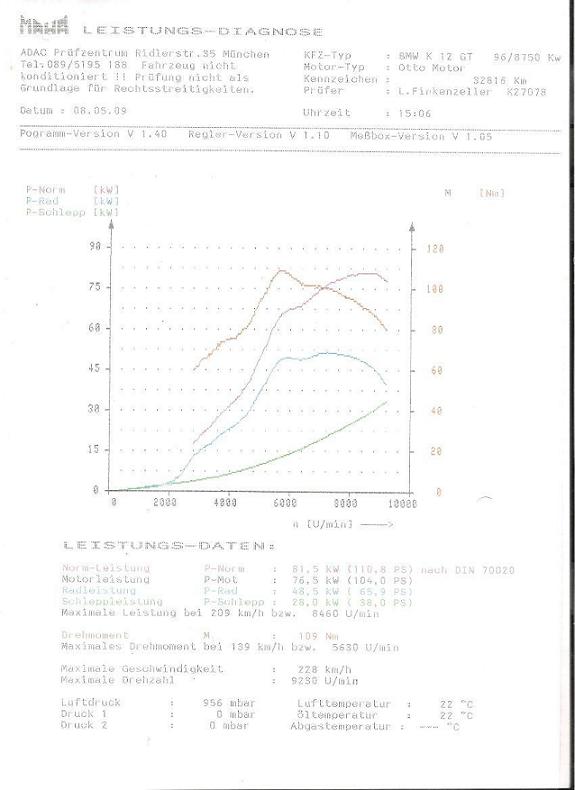

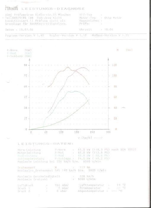

vielleicht klappts ja auf Anhieb
mit SR-Anlage
mit Serien-Puff
ist schlecht zu lesen aber muß gehen.

Nicht nur PS sondern Drehmoment fehlt Dir auch!!

weis ich, weis ich, macht aber nix.
hatte das Vergnügen Thilos Maschine an den See zu fahren, da fehlte mir was unten raus.
Bin halt schaltfaul und da hilfts. :D
