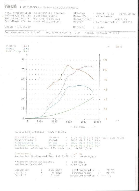

ja, tollen sound
und 108 statt 116 PS lt . Prüfstand, auch wenn Helmi das nicht hören will.
Aber...
unsensibel wie ich nun mal bin, wirklich merken tu ichs nicht.
es macht jedenfalls eine Menge Spass.
Und wegen der Leistung hätt ich sie eh nicht gebraucht.
Unverändert bleibt die grundsätzliche Motorcharakteristik der gedrosselten Version.
Einfach von unten raus mehr Dampf, oben fehlts dann natürlich. Aber wer brauchts..??
wenn ich das mit meinem scanner geregelt krieg stell ich die beiden Diagramme mal hier ein, aber das kann dauern.....

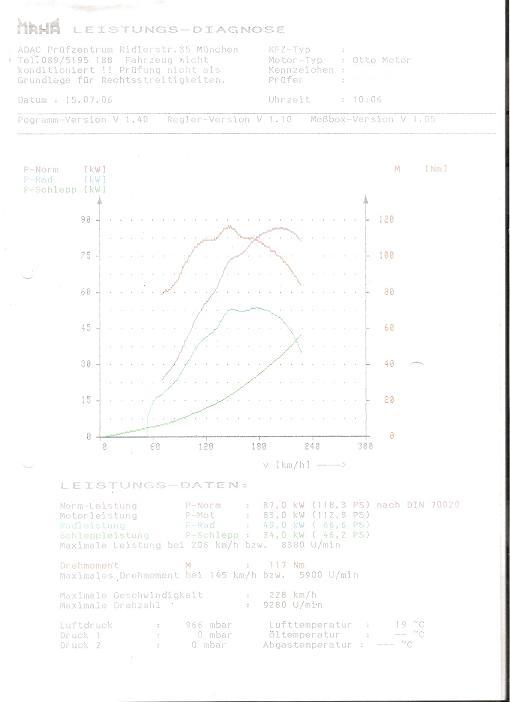

vielleicht klappts ja auf Anhieb
mit SR-Anlage
mit Serien-Puff
ist schlecht zu lesen aber muß gehen.

Nicht nur PS sondern Drehmoment fehlt Dir auch!!

KK hat geschrieben:Nicht nur PS sondern Drehmoment fehlt Dir auch!!
Knuth
weis ich, weis ich, macht aber nix.
hatte das Vergnügen Thilos Maschine an den See zu fahren, da fehlte mir was unten raus.
Bin halt schaltfaul und da hilfts. :D
