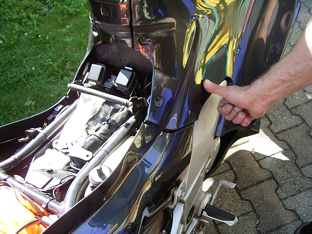

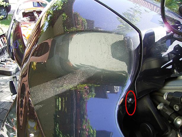

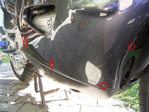

1. Achtung: Merke dir genau, wo welche Schraube drin war.
. :wink:

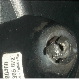

1. Diese 2 Schrauben unter der Maske entfernen.<br />Achtung: Merke dir genau, wo welche Schraube drin war.<br />Da muss auch genau die wieder rein. :wink:

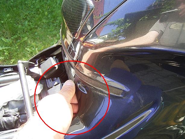

Dann dieses Schwarze Teil nach vorne ziehen.

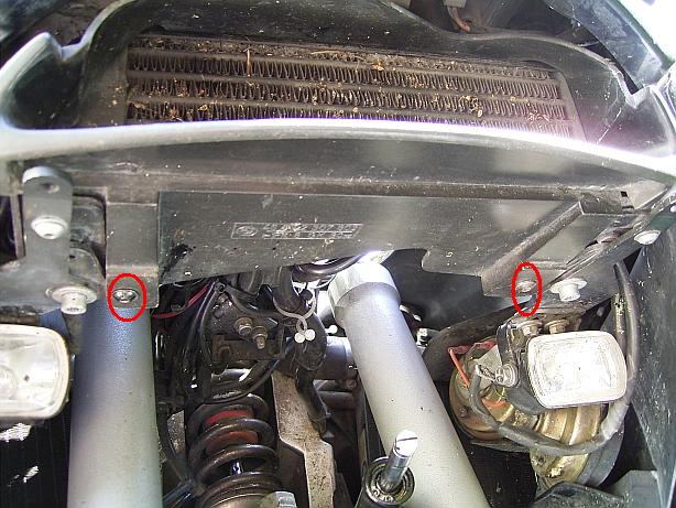

Jetzt die eingekreiste Schraube entfernen. Sitzt je rechts und links vom Ölkühler.

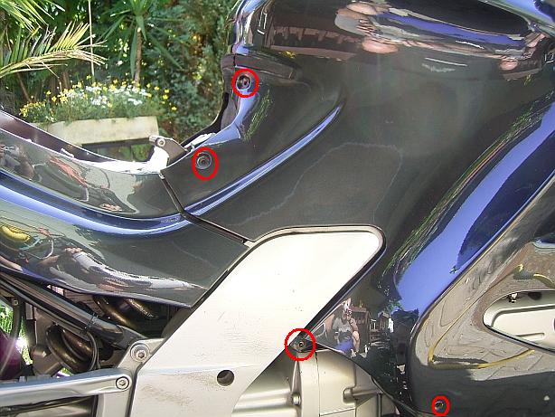

2. jetzt gehts weiter mit den Schrauben :wink:
Thilo
Beiträge: 6032
Wohnort: Tettnang
Re: Demontage des Spiegels K1200 RS
#6 Beitrag von Thilo »

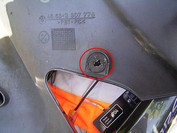

:wink: 3. Und weiter gehts :wink:
und dann noch die hier.

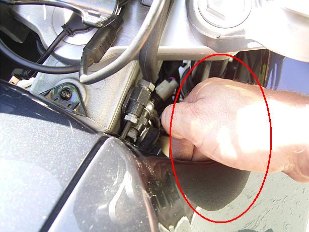

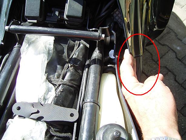

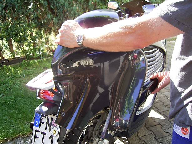

Dann packst du die Verkleidung hier,<br />und ziehst sie nach außen, bis die Verkleidung aus dem Zapfen springt.

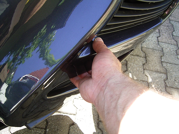

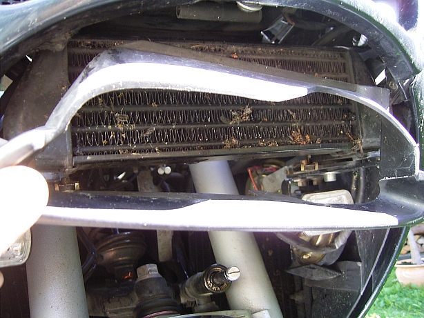

4. Jetzt nur noch die Verkleidung abnehmen.
Jetzt greifst du hier in die Kühlrippen.
Mit der zweiten Hand packst du die Verkleidung hier und ziehst sie vorsichtig am Tankbereich nach oben, bis die Verkleidung sich an der Tankverkleidung ausklinkt.
Wenn sieam Tank etwas in der Luft ist, greif um und zieh sie hier etwas nach oben.
Thilo
Beiträge: 6032
Wohnort: Tettnang
#8 Beitrag von Thilo »
5. und schwups, ist sie ab. :wink:
Bevor du die Verkleidung wieder montierst, rate ich dir hier etwas Vasiline hin zu schmieren.
Dann flutscht sie leichter auf den am Rahmen montierten Metallzapfen.

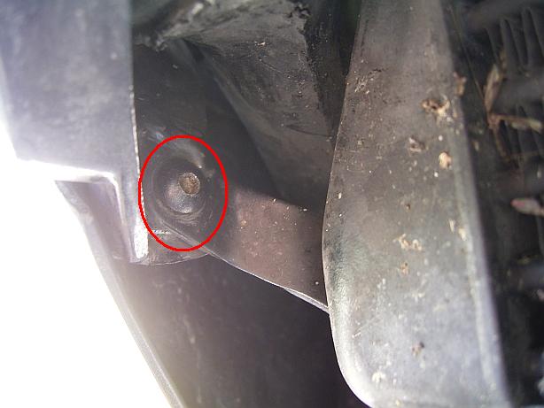

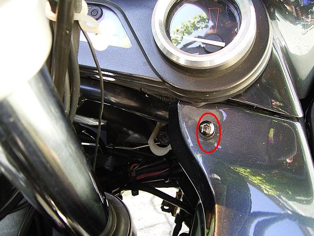

zunächst ein ganz großes Lob an den Dokumentateur, sehr gut gemacht.Nun zu meiner Frage.
Ich habe eine GT und wollte die Seitenverkleidung abbauen bin aber an der Zugänglichkeit der vorderen Schraube gescheitert ( 3. Bild ). Wollte nix kaputt machen und deshalb wieder alles brav zusammengebaut.
Hat jemand eine gutes Foto oder dgl. an der Hand wie ich an diese Schraube ran komm.
Vielen Dank im voraus
Thilo
Beiträge: 6032
Wohnort: Tettnang
#20 Beitrag von Thilo »
:wink: Meine Bilder betreffen das Modell 589 Bj - 2001.
Bei der 04er muss die Frontmaske ab :wink:

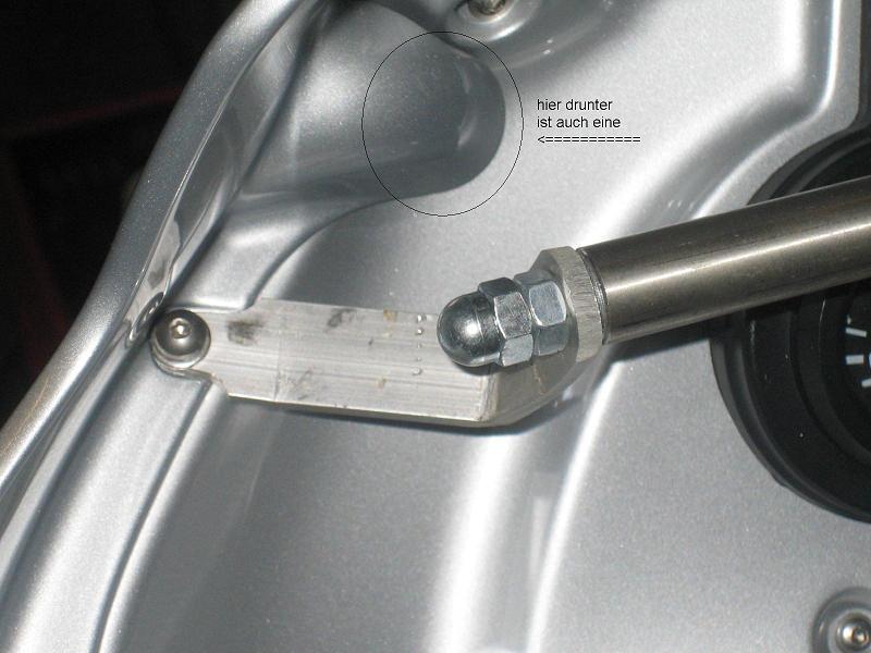

Hallo Janosch, :D :D
schön wieder mal was von dir zu hören,
vergiss nicht das Hirschgeweih mit Lumpen zu umwickeln bevor du die Seitenverkleidung abnimmst (die Schrauben wirst du ja jetzt finden wenn die Frontmaske ab ist), sonst gibt es böse Kratzer.
Sonst kommst du einfach mal zu mir dann machen wir das (bin allerdings dieses WE nicht zu Hause).
Ach und übrigens, du mußt schon alle Flügelchen bei der GT abschrauben, eine Schraube ist mit dem Höcker von dem Windabweiser abgedeckt.
