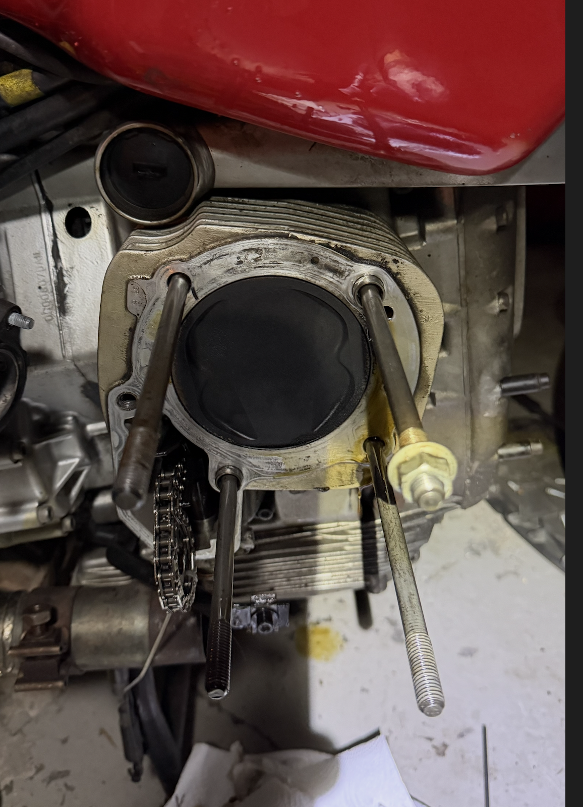

Hallo Zusammen,
Ich habe mein Winterprojekt gekauft mit der Diagnose: Zylinderkopf undicht.
Heute zerlegt und als ich die Zylinderkopfmutter lösen wollte, merkte ich dass ein Stehbolzen locker war, d.H. die Mutter war dadurch gar nicht angezogen. Genau aus diesem Bereich wo die Mutter hätte den Druck aufgebaut, trat das Öl aus. Zudem war die Mutter nicht wie die Restlichen, sondern eine mit Flansch. Jetzt ist die Frage wie man genau den Stehbolzen fachgerecht anzieht. In der offiziellen Anleitung ist keine Rede davon und KI erzählte von der gängigen Praxis mit Loctite 2701 und 17Nm. Ist dem so? Oder wie kann ich den Bolzen fachgerecht anziehen?

Festziehen kann man einen Stehbolzen indem man oben zwei Mutter aufdreht und diese gegeneinander zu kontern (gegeeinander festzieht). Dann kann man an der obereren Mutter den Stehbolzen festziehen. Es gibt aber auch Stehbolzen eindreher.

Diese Mutter war nicht einfach zu lösen, ich hab den Bolzen (was ja locker war) rausgeschraubt und die Gegenseite mit Kontermutter festgemacht. Danach konnte ich die lösen. Dei hatte Zangenabdrücke und das Loch ist oval, keine Ahnung was da jemand gefummelt hat.
Eingedreht habe ich die jetzt. Wenn ich den Bolzen bis zum "Anschlag" wo mit der Hand nicht mehr reindrehen kann, ausmesse, sitzt der 2mm tiefer als die 2 Bolzen (links und unter rechts). Ich habe den Zylinderkopf anprobiert und da ist genug Länge noch für die ZK Mutter.
Die Frage ist nun, wie stark muss ich reindrehen? Reicht das so mit der Hand oder fester anziehen?

Die Mutter ist natürlich vermurkst = neu. Wichtig ist zu klären, warum?
Beim Anzugsmoment würde ich mich nach dem Drehmoment für den Zylinderkopf richten und dann eben 2 - 3 Nm mehr und einkleben. Das Gewinde im Block würde ich mir aber vorher anschauen und alle Gewinde nachschneiden. Setzt voraus, dass du den Zylinder ziehst und nachher wieder über den Kolben bringst. Wenn unten zwischen Block und Zylinder O-Ringe sind, musst du dies eh machen. Mindestents der eine O-Ring hat einen Schuß.
