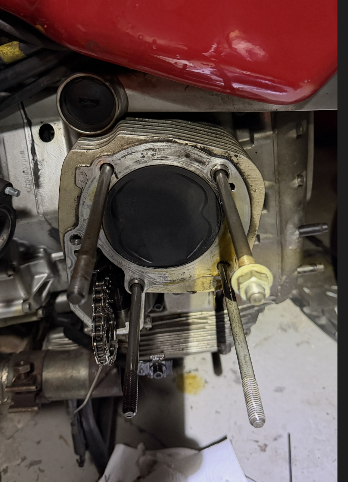

Ich habe mein Winterprojekt gekauft mit der Diagnose: Zylinderkopf undicht.
Heute zerlegt und als ich die Zylinderkopfmutter lösen wollte, merkte ich dass ein Stehbolzen locker war, d.H. die Mutter war dadurch gar nicht angezogen. Genau aus diesem Bereich wo die Mutter hätte den Druck aufgebaut, trat das Öl aus. Zudem war die Mutter nicht wie die Restlichen, sondern eine mit Flansch. Jetzt ist die Frage wie man genau den Stehbolzen fachgerecht anzieht. In der offiziellen Anleitung ist keine Rede davon und KI erzählte von der gängigen Praxis mit Loctite 2701 und 17Nm. Ist dem so? Oder wie kann ich den Bolzen fachgerecht anziehen?
