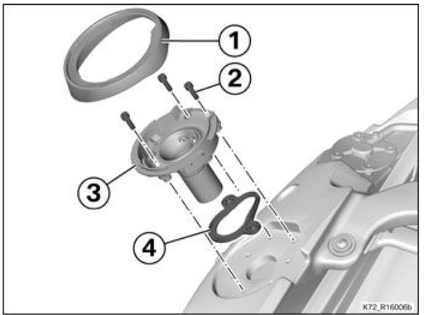

Die Dichtung #4 am (unter) Einfüllstutzen (9,60€) hast du sicher schon mal ersetzt?
Einen Ablauf in dem Sinne gibt es nicht.

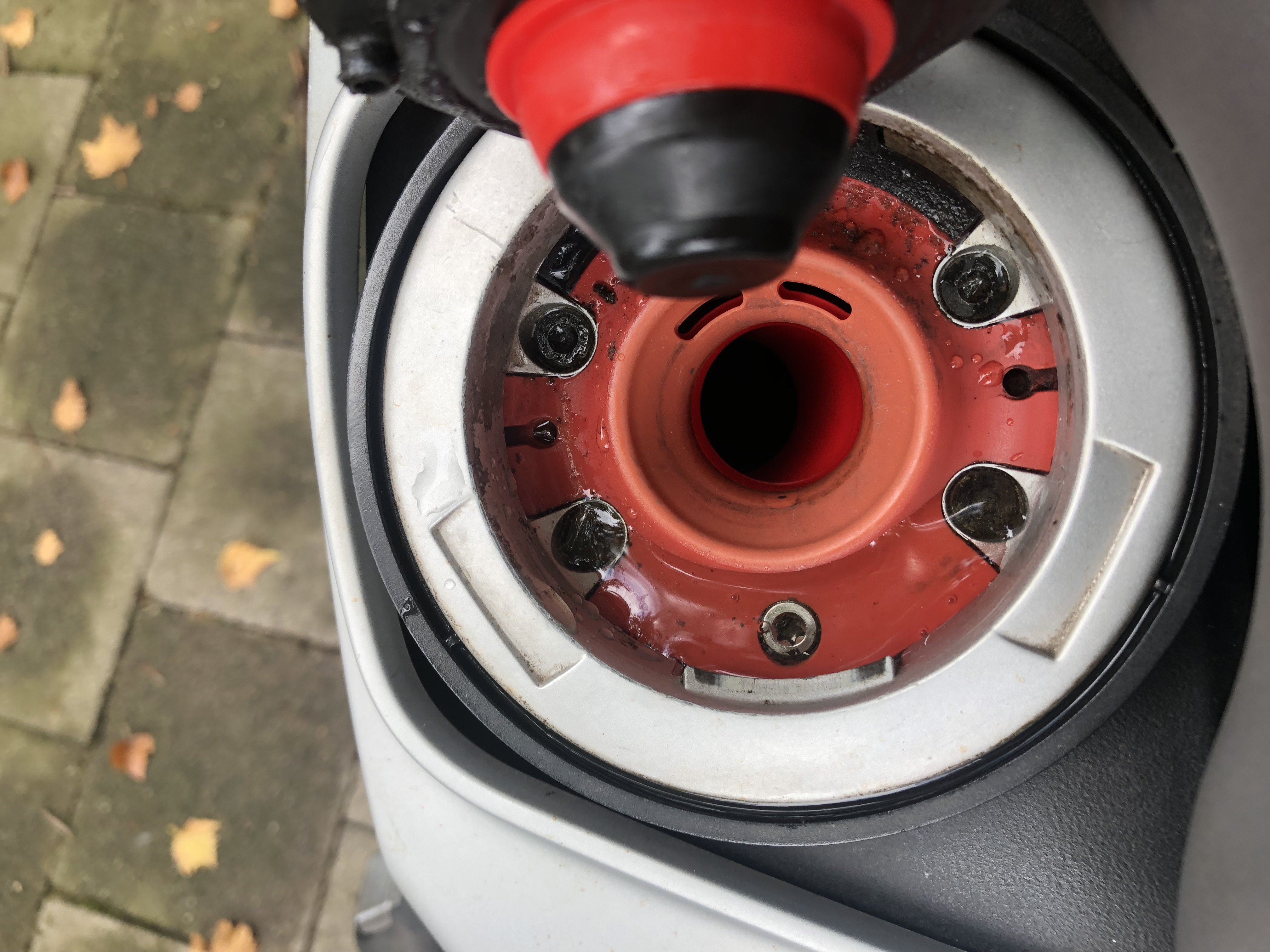

Ein kurzes Update: ich wollte die genannte Dichtung tauschen, diese sieht aber komplett anders aus, als die derzeit montierte (die auch nicht morsch oder sonstwie ruiniert aussieht). Allerdings liegt meiner Ansicht nach das Problem eine Etage höher: das Wasser steht in der Umrandung des Einfüllstutzens, und damit ist klar, dass bei weiterer Wasserzufuhr (Regen!), das Wasser einfach in den Tank laufen muss (wenn tatsächlich kein vorgesehener Ablauf vorhanden ist). Wollte gerade ein Foto einfügen, aber die Funktion scheint nicht aktiviert.

hier mal das Foto nach Regen:
Wenn also wie du sagst kein natürlicher Abfluss für das Wasser existiert, dann wäre die alternative Lösung zu verhindern, dass da Wasser überhapt erst unter den Tankdeckel kommt. Hab schon darüber nachgedacht mit Silikon die potentielle Öffnung am Deckelrand zu verschließen, bin mir aber nicht sicher, wie dann der Tank belüftet wird. Noch eine gute Idee hierzu?
LG, Tom

Silikon war/ist noch nie eine gute Idee gewesen. Schon gar für Abdichtungen die auch noch Wind und Wetter, zudem Lösungsmittel wie Benzin ausgesetzt sind. Das hält von 12 bis Mittag und darunter wird es noch schlimmer.
Wie haben wir bei der Fachwerksanierung immer gesagt: Acryl & Silikon vom Maler ist des Fachwerks Tod. Wasser rein und nicht wieder raus = Gammel
1.000de von F650/800 Fahrern mit dem Tank an der Stelle haben dort kein Problem. Der Deckel wird auch bei zig anderen Modellen mit normalen Tank verbaut, also wo der oben vor der Gabelbrücke sitzt. Und nicht jeder wir mit einem Tankrucksack fahren.
Bis Oktober hatte ich so ein Ding noch in meiner Garage und die K71 hat regelmäßig den Hochdruckreiniger gesehen, null Problemo.
Aber bitte kein Silikon. Lass den Fahrtwind ran, der trocknet die 3 Tropfen die sich dort hin verirren.
