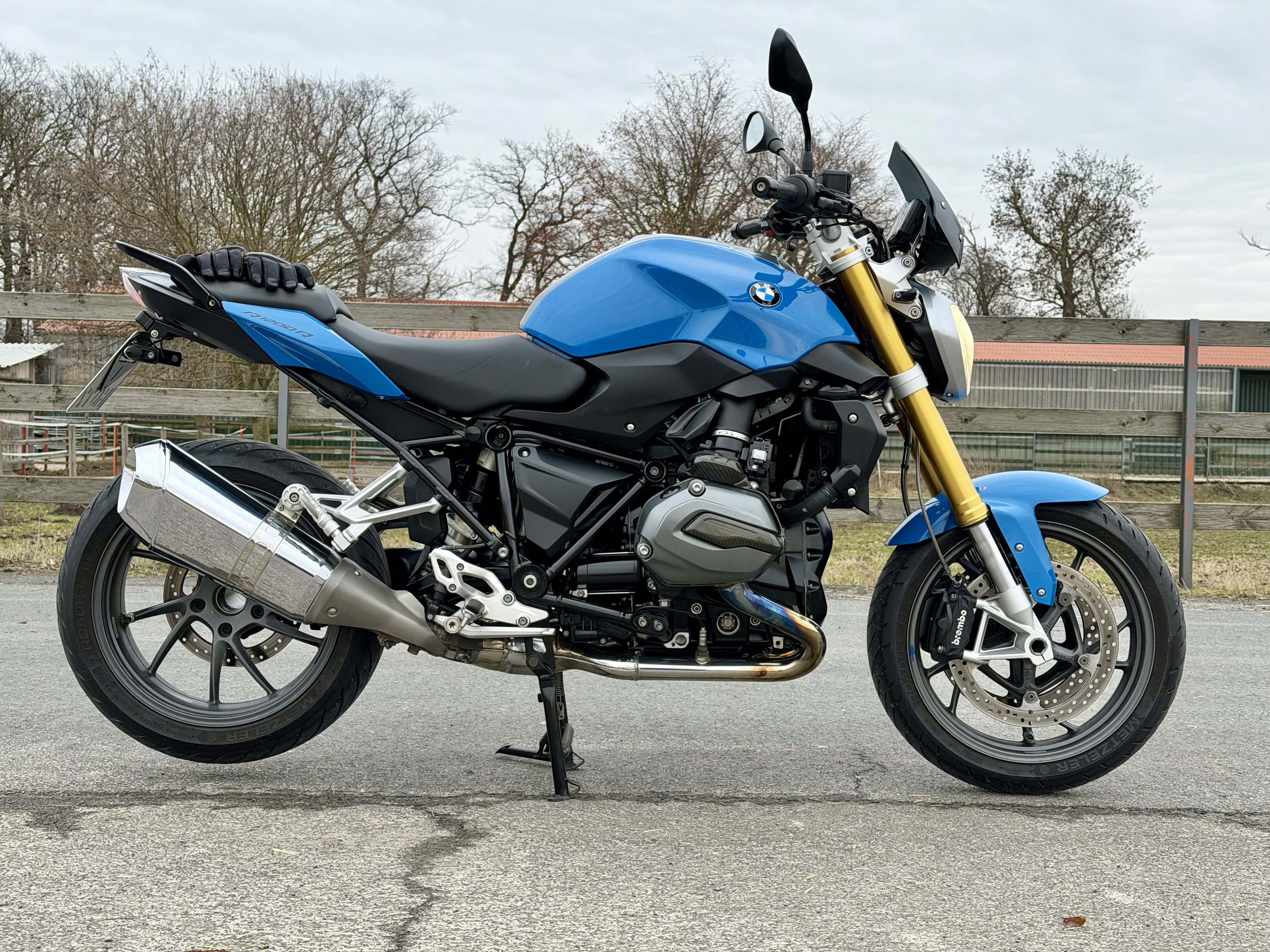

Moin zusammen,
bin mittlerweile wieder Besitzer eine R1200R LC, EZ 2015 - nach 1200R 2007 Lufti, 1200R LC 2018, 1250R 2020, 1250GS 2020, wieder 1200R 2007 Lufti... Wegen der vielen Mopeds fragt besser nicht :lol:. Beim Zweitmoped wechsele ich 2-4x im Jahr diverse Motorräder durch, und ja es gab auch einige Nicht-BMWs in der Zeit.
(3.95 MiB) Noch nie heruntergeladen
Die aktuelle R plane ich aber diesmal, etwas länger zu behalten. Aus heutiger Sicht 8) . Sie braucht aber so langsam mal neue Sohlen. Und ich würde gerne ein möglichst agiles Einlenkverhalten und möglichst neutrales Verhalten in Kurven haben. Nasshaftung und Laufleistung sind bei mir weiter hinten, das Feedback habe ich noch nie als Problem gesehen und daher habe ich da keine Präferenzen.
Meine Fahrweise ist zu 80% ruhig und langsam - da würde es jeder halbwegs moderne Reifen am Markt tun. Aber zu 20% sticht mich der Hafer und dann ziehe ich bekannte und übersichtliche Kurven so, dass Fußraste oder Ständer aufsetzen. Und habe RICHTIG Spaß am Carven (wer hat das nicht :thumbup: ).

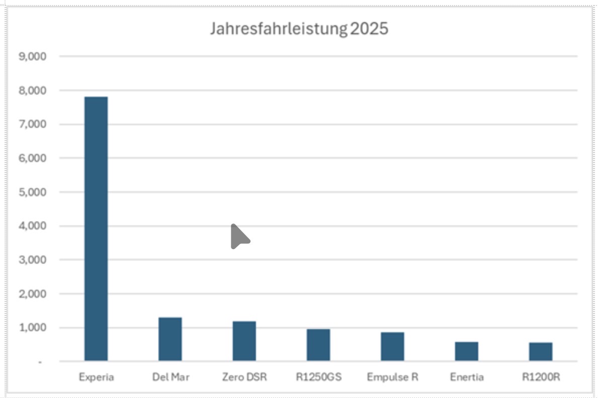

Klaus, alles richtig was du schreibst & ich habe inhaltlich keine Einwände. Aber hast du meinen Eingangspost gelesen? Ich will lediglich die Konturen wissen, welcher Reifen neu besonders spitz ist. Ich fahre mit der R alleine sicher keine 12.000km. Die Laufleistung hat sich in 2025 auf diverse Mopeds verteilt, falls es interessiert siehe Bild:
(70.44 KiB) Noch nie heruntergeladen
