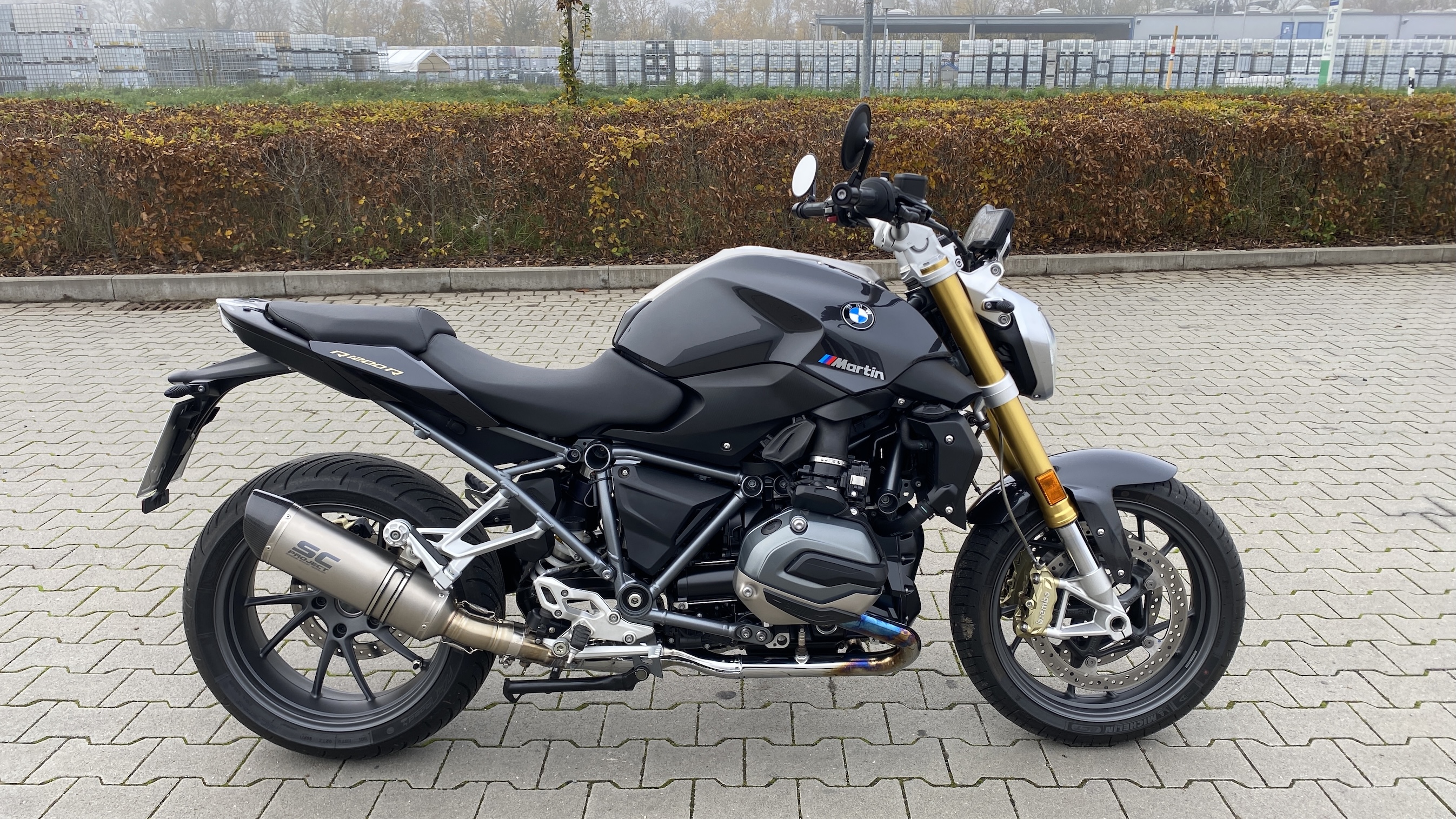

Genau den hat meine R1200R dran und der klingt für mich perfekt.Gruawa hat geschrieben: 22. Januar 2026, 13:42
Habt Ihr Empfehlungen du gut funktionieren und Solide klingen? .....AC-Schnitzer...
Re: Auspuff Österreich
Hab den SC-Project dran, der klingt auch prima und kostet relativ wenig.
Bin mit meinem SC Project in Bezug auf Qualität, Optik und Klang absolut zufrieden

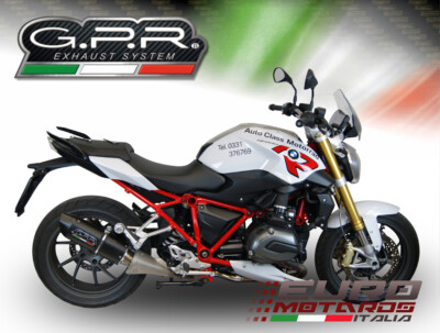

Danke für die ganzen Inspirationen:
Der Verkäufer des Bikes (Gebrauchtbikes AT) hat mir ein paar Faire Angebote gemacht zum Anbau von Zubehör:
Ich habe mich jetzt für den GPR Furore Nero entschieden.
Erscheint mir gutes Preis-Leistungsverhältnis und hört sich auch ganz gut an wie ich aus manchen Youtube-Videos entnehmen konnte.
Bin schon sehr gespannt...
- gpr furore nero bmw r 1200 r.jpg (42.67 KiB) 74 mal betrachtet
