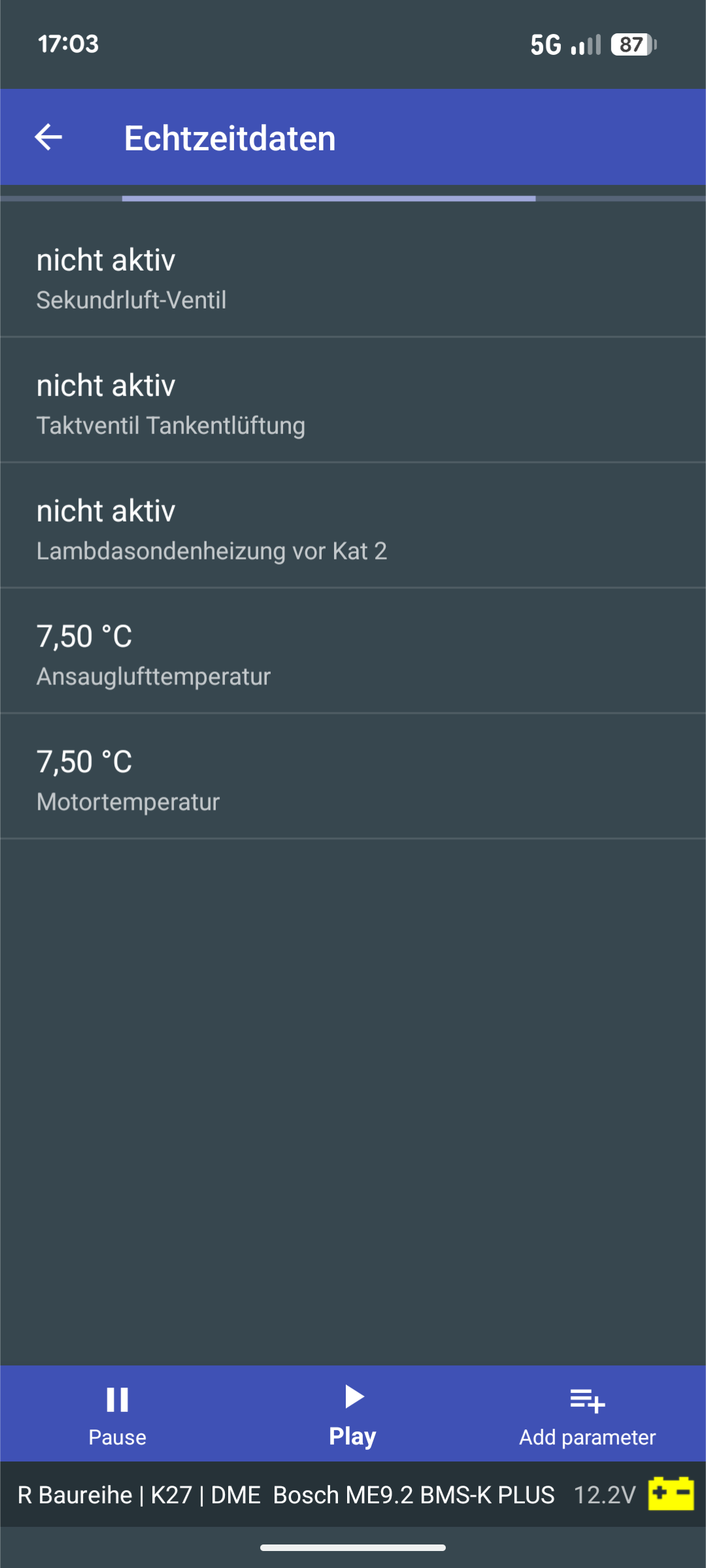

Das ist genau das gleiche Verhalten, das die R1200R (Bj. 2006) meines Sohnies zeigt, nachdem wir einen Booster Plug eingebaut hatten. Vor allem bei kühlen Außentemperaturen nach dem Kaltstart ist das Gasgeben beim Anfahren kritisch. Nach ca. 500 m Fahrstrecke ist alles i.O.
Der Booster Plug gaukelt der Bordelektronik eine ca. 15 K kältere Außenlufttemperatur vor.
==> es könnte also sein, daß bei Deinem Boxer der Ansauglufttemperatursensor defekt/ausgeklinkt ist. Mit einem Diagnosegerät kannst Du sofort sehen, ob die von der Bordelektronik angezeigte Außenlufttemperatur stimmt.

Gute Idee - herzlichen Dank.
Das scheint es nicht gewesen zu sein...
