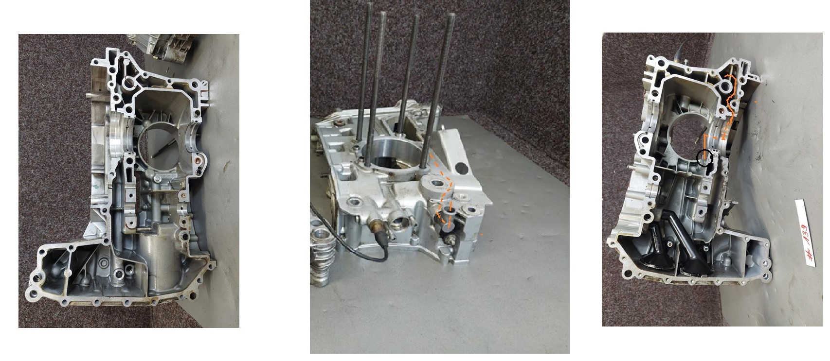

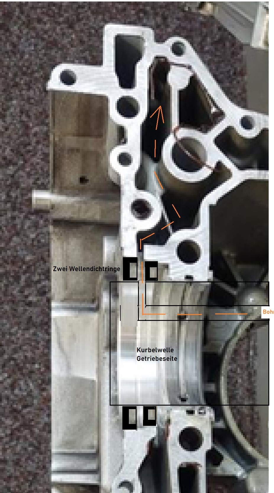

Nun zu dem Weg, den die Gase im Motor zur KGE oben rechts zurücklegen. Die Bilder in dem anderen Fred hast du gesehen? Motorenschnitt und ein Foto einer Kurbelwelle. Und das Foto von unserem Mitstereiter, der den inneren Wellendichtring zunächst ohe Schlupfhülse über den "Luftausgang" der Kurbelwelle gezogen hatte. Das ist der Schlitz in der Kurbelwelle, aus dem die Gase in einen Hohlraum oberhalb der Kurbelwelle leiten und der Holhlraum hat dann den Ausgang zum Gummirohr zum Lufigehäuse.
Ich such mal Fotos von einem zerlegten Motor raus, da sieht man den beschrieben Hohlraum in beiden Gehäusehälften. Ob da ein Löchelchen drin ist, kann ich nicht erkennen. Aber es würde funktionieren, genau wie es bei der KGE der 2 Ventiler gemacht ist. Das löchelchen muss klein gegenüber der eigentlichen entlüftung sein, aber groß genug für Öltropfen. BMW hat es 1,5mm dick gemacht, wie ich einem Artikel von Gerd in Powerboxer entnehme.
Fotos morgen
Gruß Georg
groeg
Beiträge: 185
Registriert: 25. Juli 2018, 20:26
Mopped(s): R 1100R, R1100 S, R1150 GSA
Re: Druckverlusttest mangelhafte Bedienungsanleitung, falsches Ergebnis
#8 Beitrag von groeg »
Bild[/img]
hier nun Bilder, die den Weg der KGE im Motor nehmen. Zu bemerken ist, dass zwischen den beiden Wellendichtringen am Ende der Kurbelwelle die Gase die Kurbelwelle verlassen. Danach können sie nirgends anders hin, als sich durch den doppelwandigen Hohlraum des Motorgehäuses nach oben zum Ausgang zu schlängeln. Den selben Weg zurück kann Öl wahrscheinlich nicht, denn es müsste in die sich drehende Kurbelwelle eindringen, was ich angesichts der Zentrifugalkräfte eher für unwahrscheinlich halte. Ein Löchelchen in den beiden Motorhälften kann ich nirgends sehen, aus dem Öl zurück in das eigentliche Kurbelgehäuse tröpfeln könnte.
(298.48 KiB) Noch nie heruntergeladen

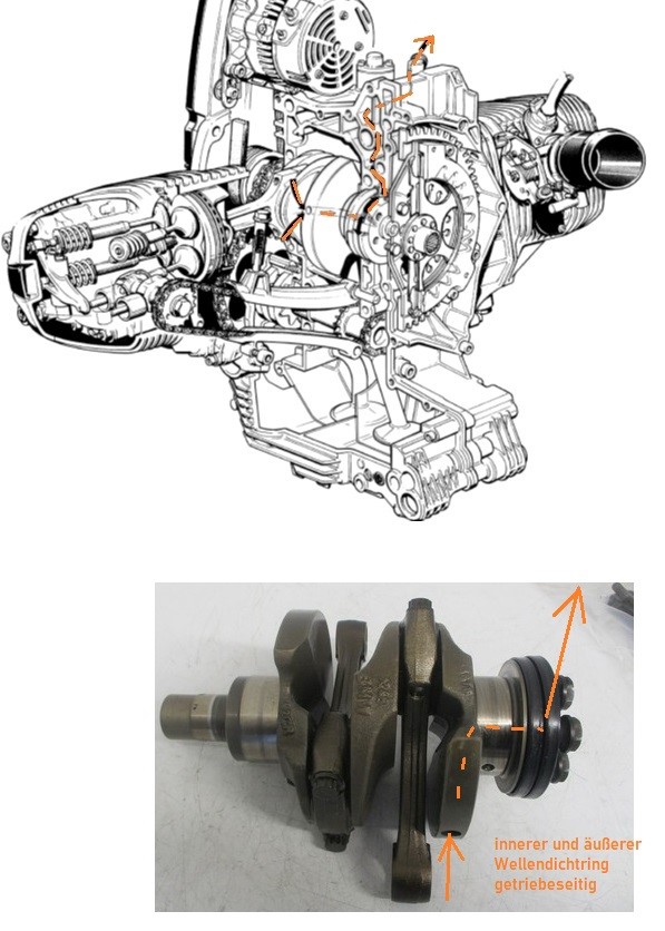

#9 Beitrag von groeg »
(327.74 KiB) Noch nie heruntergeladen

Das scheint schlüssig. Übrigens habe die Motoren die zwei Wellendichtringe laut ETK erst seit 12/1997. Gleichzeitig haben die Motoren auch eine andere Kurbelwelle, wohl die mit den Bohrungen, und ein andreres Gehäuse erhalten. Mein älteres Modell (1/1997) hat noch eine Rotationsentlüftung hinter dem vorderen Gehäusedeckel.

1) meine BMW R1100R EZ 14.11.1997 hat auch schon die KGE durch die Kurbelwelle und die doppelte Anordnung der Wellendichtringe. Die Messergebnisse sind aber wie geschrieben von meiner 1150 GSA BJ 2002.
