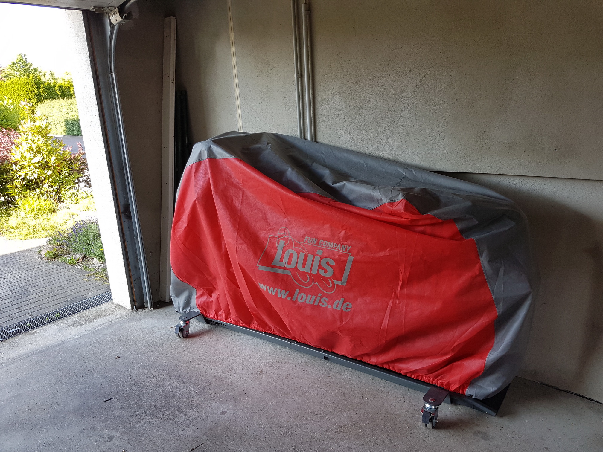

Zum Verschieben kann ich dir die "Motorrad Rangierschiene" empfehlen. Die benutze ich schon seit Jahren, um meine K1300s platzsparend in der Garage an die Wand zu schieben.

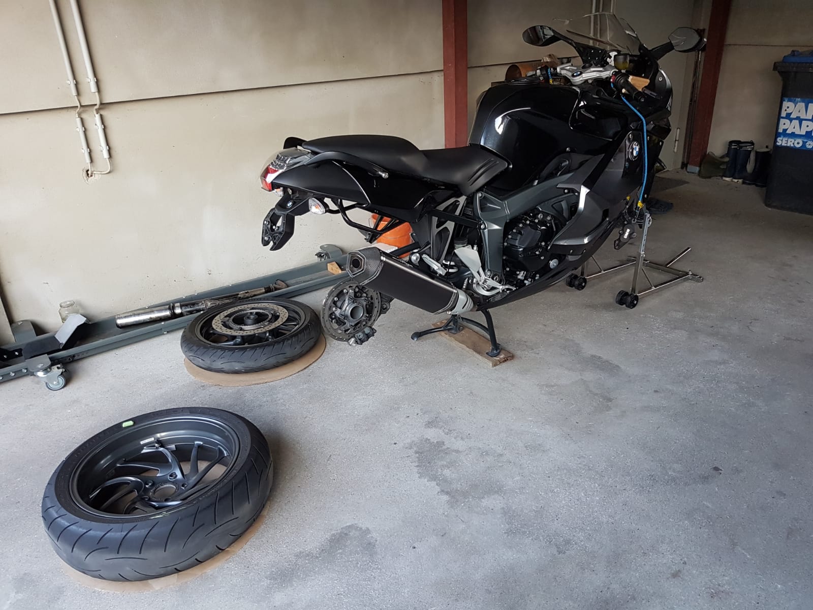

Bremsen & Räder hinten sollten mit einem (Haupt-) Kippständer eh kein Thema sein, da das Rad sowieso frei ist. Vorne halt mit einem Frontständer, idealerweise in der Höhe verstellbar bzw. anpassbar, damit die Kiste nicht vom Kippständer hüpft. Wobei wenn es nur um die Beläge geht, sollte dies vorne auch ganz ohne gehen.

Genau, wie Jörg schreibt mache ich das beim Räder Aus- und Einbauen. Das Brett unter dem Hauptständer braucht es, damit ich das Vorderrad soweit anheben kann, ohne das "Schutzblech" vorn zu demontieren um das Vorderrad raus zu bekommen. Ohne das Brett würde das Hinterrad aufsetzen.

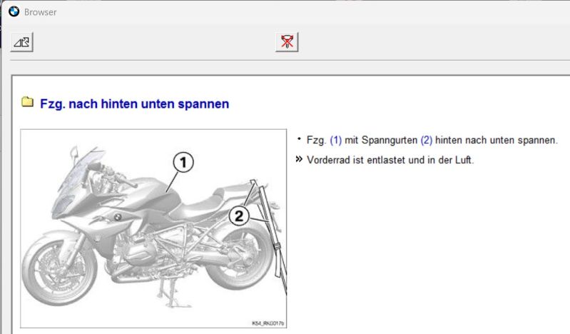

Ich würde das Moped immer nach hinten sichern, denn der Kippstäner ist ganz schnell eingeklappt. Passiert schneller als man denkt. Ich habe da so meine Erfahrungen.
Brett unterlegen um Höhe zu gewinnen, wenn nötig ist eine prima Idee. Bei meiner R12RS z.B. aber nicht nötig, auch bei der K12RS ging es ohne.
Abspannen nach hinten/unten verhindert aber sicher dass der Ständer einklappt. Hat bisher bei K12RS, R11RS, F800ST, R12RS (dort sogar auf der Rep-Rom angegeben) wunderbar funktioniert.
So konnte/kann ich immer beide Räder gleichzeitig zum Reifenwechsel bringen. Je nach FZG-Gewicht/Waage reicht anstatt einer Bodenöse sogar eine volle Getränkekiste (nicht leersxxfen!)
Meine RS überwintert sogar so

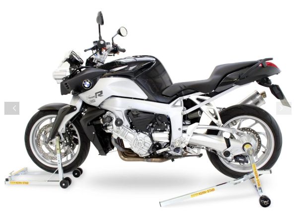

Ich würde mich mal bei Kern-Stabi umschauen. Die haben eine spezielle Lösung für K-Modelle, gibt es u.a. bei Tane Luise aber auch bei anderen.
Der originalFrontheber 83 30 0 402 241 taucht kaum in den ETKs auf und ist preislich mit über 200,-€ eh jenseits gut böse. Da bekommt man mit 250, bei Kern die Front-/Hecklösung zusammen. Andere Marken sicher ncohmal günstiger, aber da muss man selber testen ob es funktioniert, ...

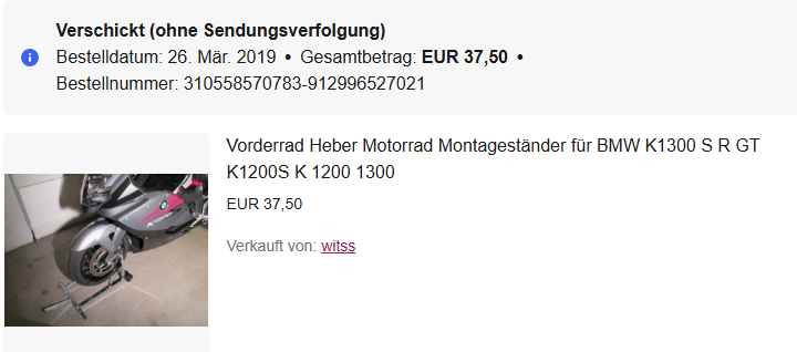

Den habe ich mal bei ebay für 37,50€ gekauft. Funktioniert, allerdings habe ich mir noch ein paar längere Einschübe gebaut, damit ich das Vorderrad ohne Kotflügeldemontage raus bekomme. Der Verkäufer bietet die Teile aber nicht mehr an. Du kannst natürlich, wie Jörg schreibt bei Kern-Stabi schauen. Es gibt bestimmt noch andere Alternativen.Senator hat geschrieben: 16. August 2025, 06:06 Was ist das für ein Ständer den du vorne hast? Wo bekommt man den?

Das sieht mir nach dem Frontheber von WIPRA (Witus Prasek) aus, richtig? Den hatte ich auch einmal. Ich empfand den Frontheber allerdings sogar für unsere F800 als zu labil.
Die Heckständer sind dagegen super und immer noch im Gebrauch.
Wipra hat inzwischen die Produktion wohl aus Altersgründen eingestellt. Wenn dann sind nur noch Restbestände verfügbar. Sogar die Produktionsmaschinen hatte er schon in die Bucht gestellt bei seiner Werkstattauflösung.

Ja Jörg, das ist der von WIPRA. Den habe ich damals sogar bei ihm zu Hause abgeholt um die Versandkosten zu sparen. Hatte gut mit der Abholung von meinem A6 in Neckarsulm zusammen gepasst.
Mir reicht die Stabilität aus. Wenn man vorsichtig das Mototorrad anhebt, geht das schon ganz gut. Der Boden sollte halt eben sein. Hat bis jetzt bei jedem Reifenwechsel und jeder Winterpause funktioniert. In der Winterpause steht die K die ganze Zeit auf dem Ständer und dem Hauptständer, damit die Reifen in der Luft sind.
