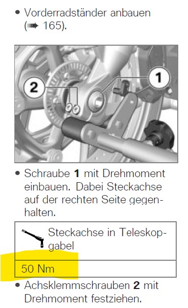

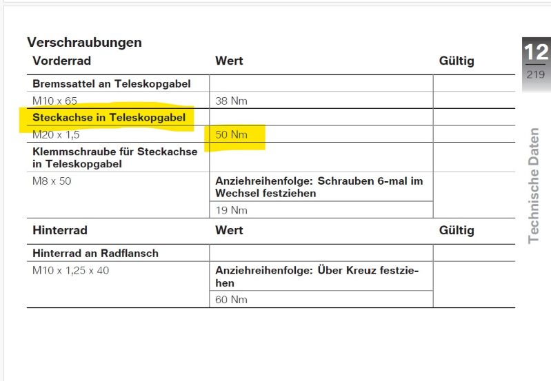

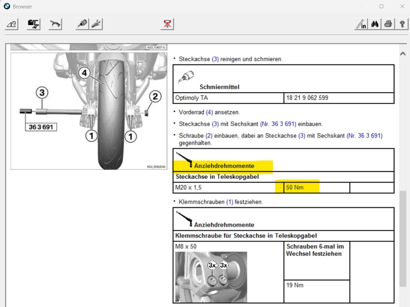

Wenn dort mal wieder Daten von verschieden Modellen einfach wieder querkopiert wurden, zeigt das wieder mal, solche fremden Reparaturanleitungen mit Vorsicht zu behandeln. 30Nm werden eigentlich nur bei den Telelever-Modellen angewandt.
Alle offiziellen Quellen von BMW sprechen bei den Telegabeln von 50 Nm.
Das Verbotene Buch:
Auch das Werkstatthandbuch sagt bei der K54 nichrs anderes:
. Im Zweifel halte ich mich immer an die offizielle Quellen/Herstellerangaben!!!
Nachtrag nochmal Betriebsanleitung R1250RS, 2. Auflage 01.2019
