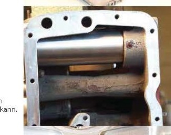

So sollte es von unten aussehen. Es kann eine Verbindung zwischen Filtergehäuse und Aufhängung geben. Was sagt Schaufler? Das Bild ist von Motoren Israel.

Klar, hab da als erstes nachgefragt. Aber Ralf (Schäufele) hatte das in 35 Jahren BMW-Werkstatt noch nicht... Also eher was "exotisches". Aber man kann es drehen und wenden wie mam will: Es sifft halt da in beachtlichen Mengen raus. Also wir reden nicht von bissle "Tropfen" sondern von: Nach 300km läuft die Pumpe dann halt trocken...
Wenn es *mein* Mopped wäre und ich Zeit/Muse hätte, würde ich das alles kurz mal Umbauen und in nen neuen neuen gebrauchten Block stecken. Aber da fehlt mir grad echt die Zeit dazu... Das sind locker 1,5 - 2 Tage Arbeit.

Dann ist der riß auf der Druckseite. Filter und Hülse raus.
