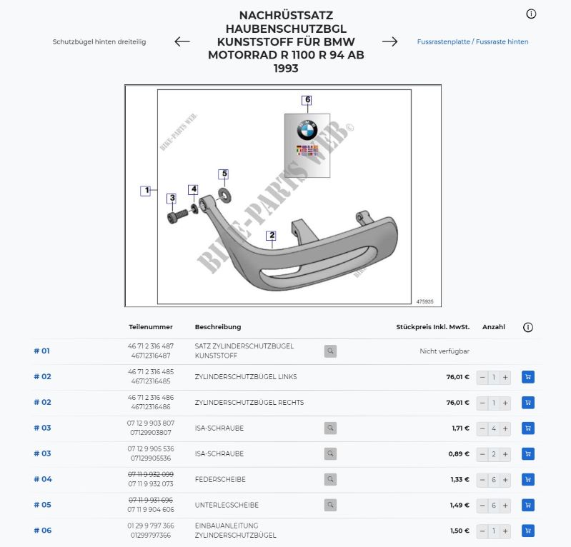

Ich kann dir eigentlich nur den original Zylinderschutz empfehlen. Leicht (Kunststoff), trotzdem äußerst robust, dazu sehr dezent.

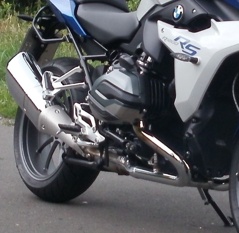

Hat sich bei unseren 11er damals und etlichen Umfaller bewährt. Im Gegensatz zu Wunderlich auch noch erhältlich, zwar nicht als Satz, sonder nur als Einzelteile, aber es gibt den Haubenschutz bei BMW auf Bestellung noch.
Beim Lebemann sogar noch etwas günstiger
Haubenschutz
Haubenschutz

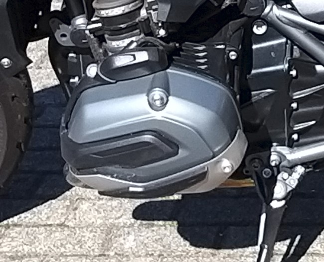

Wie geschrieben auch hier Original-Schutz:
Original-Haubenschutz

Meine Empfehlung, die von Jörg gezeigten nehmen und keine Experimente mit Fremdprodukten. Die habe ich für dich schon gemacht und dreimal darfst du raten, weshalb ich beim Original gelandet bin. Ich möchte sie nicht missen, schon deshalb nicht. :oops:
Und schau mal was ein Zylinderdeckel mit Zubehör kostet. :wink:

Der Zylinderschutz dient lediglich dazu, um bei einem Umfaller kein Loch in den Zyl.-Deckel zu bekommen und ggf. noch wieder heim zu kommen. Er sollte auch möglichst glatt, eben sein nicht auftragen oder zum Verhaken neigen, falls er doch einmal einen leichten Rutscher abfangen soll.
Wenn es richtig kracht hilft auch kein Bügel, ist eher kontraproduktiv.
Eine Zyl.-Kopfhaube kostet aktuell ~214,-€/Stück rechts oder links, der Satz Zylinderschutz (rechts+links, nicht einzeln erhältlich) ist mit 204,-.€ fast genauso teuer wie ein neuer Deckel. Da selten beide Deckel gleichzeitig kaputt gehen, dient diese Maßnahme wirklich nur der Vorsicht und des Weiterkommens. Der sogn. Schleifschutz aus Gummi/Kunststoff ist im Fall eines Falles beim Original sogar für für relativ günstiger 12,15€ tauschbar. Beim Wunderlichen benötigst du gleich einen komplett neuen Satz für über 200 Oecken :roll:
Ja, einen Umfaller federn die originalen Zylinderschutzhauben wunderbar ab, eigene Erfahrung (allerdings ohne Foto davon) :D

Ich habe den originalen BMW-Zylinderschutz angebaut.
Der fällt optisch nicht groß auf.
Bei Unfällen ist mir der Zylinder egal, da geht es mehr ums Überleben :danke:
Aber bei Umfallern sicherlich hilfreich :D
Teilenummern sind
77148533745 oder (wohl neuere Version) 77142465251
