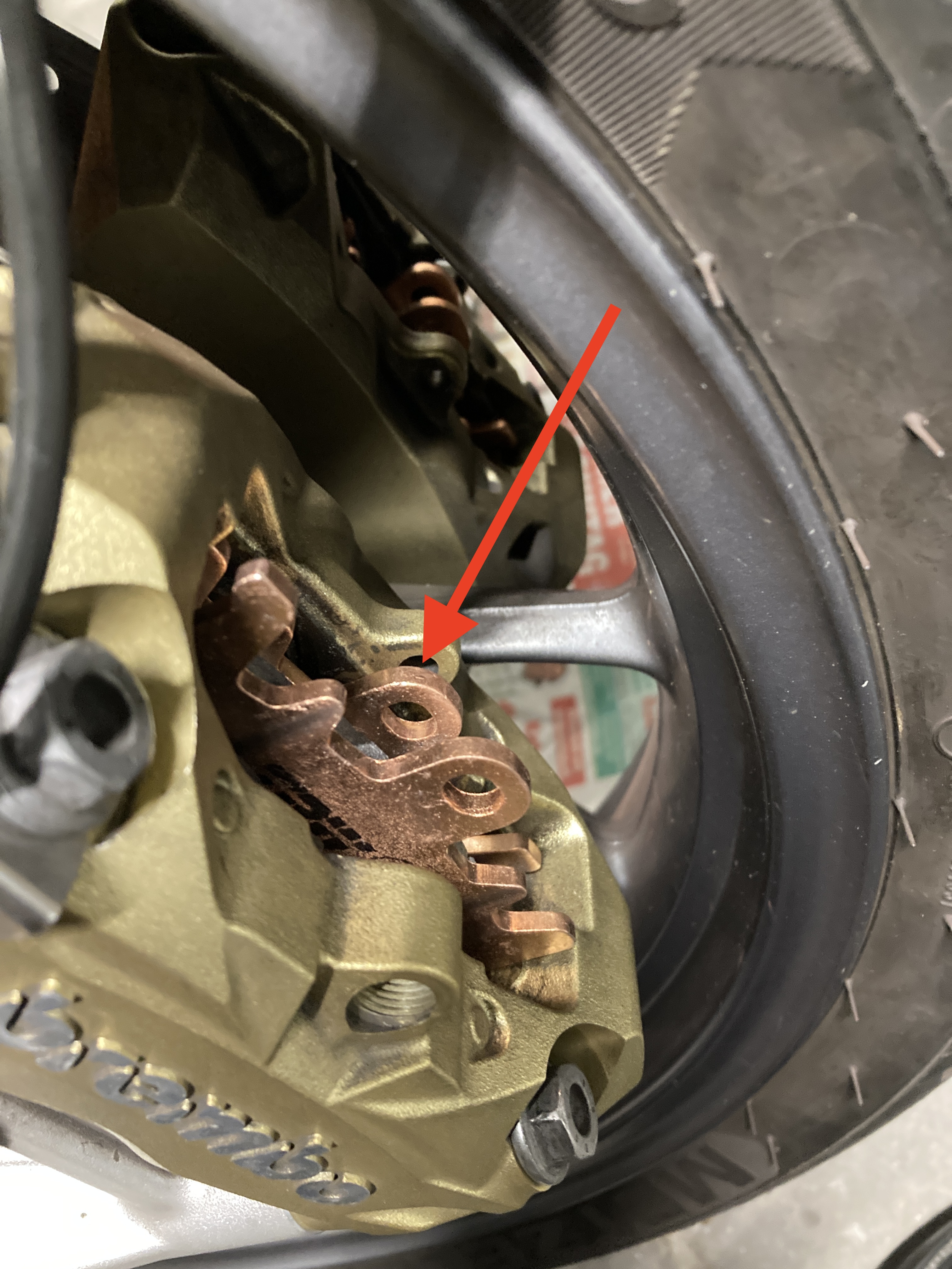

Anfangs haben beide Brembosättel die Scheiben stark "in die Zange genommen". Nicht nur das es "stark" schliff.
Den Flüssigkeitsstand habe ich auf MIN gemindert.
Nach wenigen km Fahrt bin ich langsam wieder zurückgefahren.
Beide Scheiben dann irre heiss! Die R lies sich dann auch mies schieben! Kein Wunder wenn die Beläge die Scheiben fast blockieren.

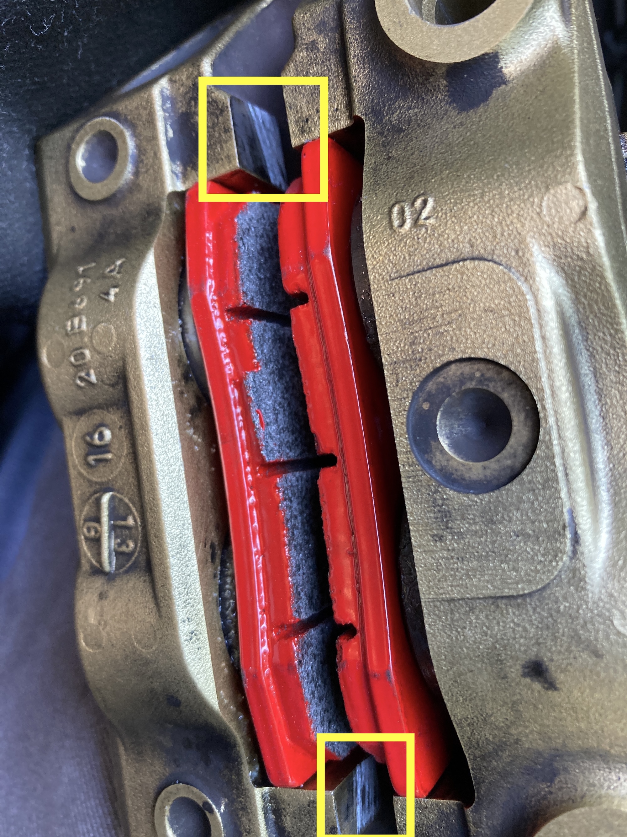

Sichtbare, fühlbare Ursache, nach Abkühlen (musste mich erst umziehen + Werkzeug holen): Jeweils der innenliegende Belag hatte null Spiel. Bekam in nicht aus der Zange (im montierten Zustand).
(3.36 MiB) Noch nie heruntergeladen
Habe testweise die gebrauchten (da dünner) Brembo-Beläge verbaut. Plötzlich funktionierte die rechte Zange gut.

Das die alten, genutzten BREMBO-Beläge (Laufleistung ca. 11.000 km) nicht zu 100 % plan auf einer neuen Scheibe liegen, ist normal.
Sowas würde dann bei einer zukünftigen Dauernutzung (was ich ja nicht machen will) zu hohen Temperaturen auf den Scheiben führen.
Ich habe nur versuchsweise die schmaleren alten mal in die Zangen gelegt.

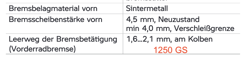

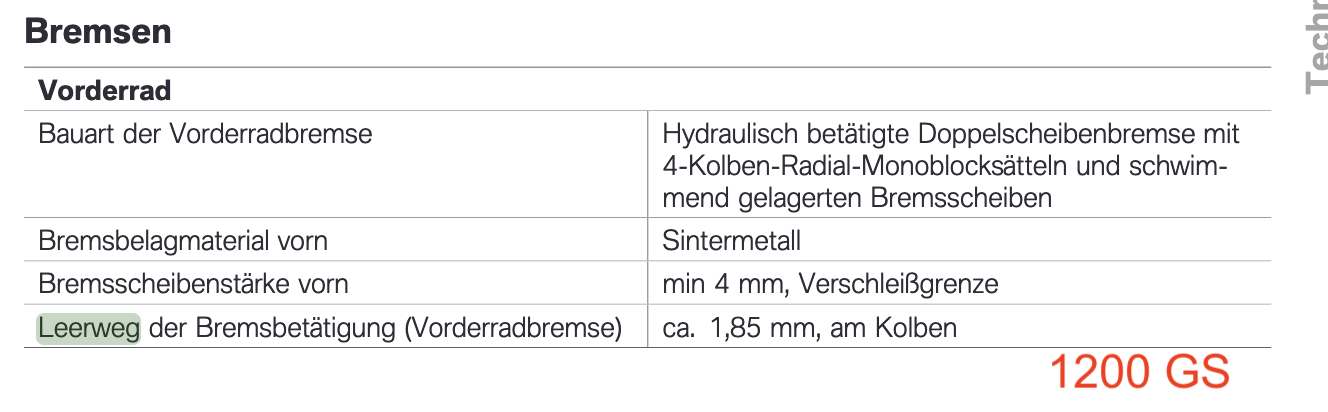

Mittlerweile habe ich nur etwas in den Anleitung der 1200 GS + 1250 GS über den Leerweg / Schnüffelspiel gefunden.
(98.5 KiB) Noch nie heruntergeladen
(52.13 KiB) Noch nie heruntergeladen
Bei der R sagt witzigerweise (leider) BMW da gar nichts zu.

Der Leerweg ist sicherlich etwas anderes als das Schnüffelspiel. Ich denke, Leerweg = Bremse hat vollen Druck.

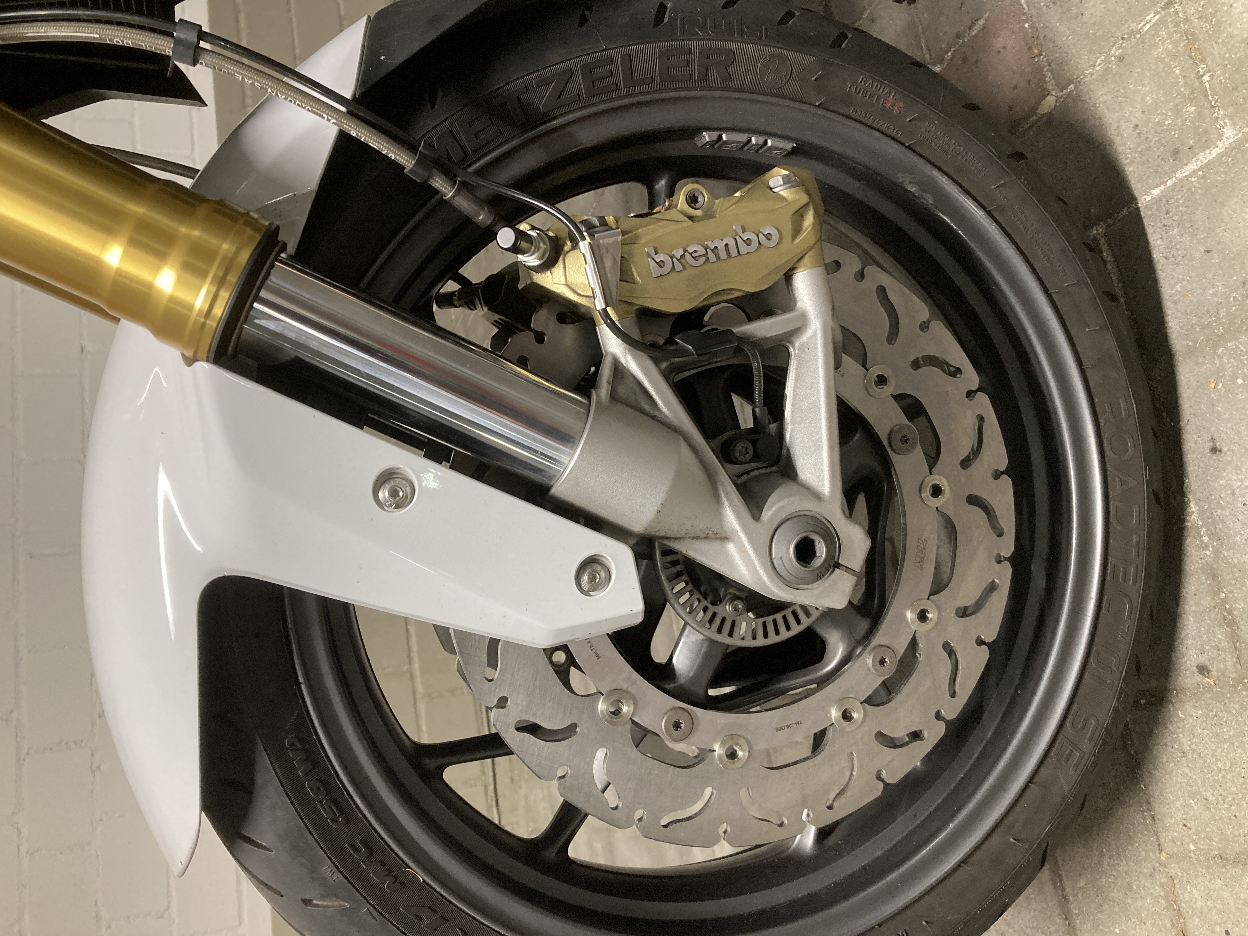

Hast du schon geprüft ob die Scheiben auch mittig in den Bremszangen laufen, bei meinen waren damals ein Montage Kit dabei mit Abstandsscheiben.
Diese wurden zwischen Felgenaufnahme und Scheiben platziert, sonst würden diese nicht mittig zwischen den Bremszangen laufen. Ich hatte
die TRW Scheiben MST 356 RAC , diese sind halbschwimmend ohne Innenring (Floater) und nur 4.5 mm Stark, funktioniert bis heute einwandfrei.
Auch die Bremsscheiben sollten mit dem Floater bei schwimmender Ausführung fluchten wenn die Bremsbacken angedrückt sind und nicht verkanten,
sonst können diese auch heiß laufen.

Genau dazu kann ich noch was schreiben. Gestern kam dieses Thema als zweites Problemchen dazu.
Heute habe ich bereits ein großes Tütchen mit passenden Passscheiben bestellt. Der TRW Kit ist ja auch nichts anderes. Nur unflexibler als unterschiedliche Passscheiben.

Vermutlich befand sich die linke Bremsscheibe während der zwei Fahrten zuvor vielleicht nur 0,1 mm vom Sattel entfernt. Egal jetzt!
Jetzt schleift sie mit geschätzten 0,1 mm auf dem Sattel. Als ich aus der Garage zum Haus fuhr, wenige Meter, war das irre. Was ist das denn?? Über Nacht, vorm stehen kann sich da nichts so ändern. :?
Sicherlich hatten die ersten Fahrten durch die klemmden Beläge, Hitze nun ihre Auswirkungen in Richtung Sattel gehend. Schliesslich hat die einige nette Floater. (Was übrigends toll funktioniert. Damals waren die Aussringe irre heiss und der Innenring kalt. Bei den starren BMW Brembo Scheiben wo Floater bei den Befestigungsschrauben sind, wird sich die Hitze bis dorthin begeben. Halbherzige Art einer schwimmenden Scheibe. Komme von Thema ab. :danke:
Lösung zu 2:
Da ich nicht rausgefunden habe wie dick diese Scheiben des KITS sind und nicht gerade günstig sind + ich diesbezüglich viel flexibler sein will....... habe ich einige Passscheiben 8x14 DIN 988 mit einem mm + 0,5 mm bestellt. (Gibt es auch mit 0,3 oder 0,25 o. 0,1 ....)
Mit denen werde ich wahrscheinlich links um 2 mm die Bremsscheibe Richtung Sattelmitte bringen. Rechts muss ich vorher schauen. Sicherlich auf mal um 0,5 (oder bei Bedarf mehr) nach ...... welcher Seite auch immer notwendig.
Bekanntlich haben zig Modelle bezüglich "Scheibenposition im Sattel" ihre mehr oder weniger großen Toleranzen.

Aktuell:

Weissblau hat geschrieben: 19. September 2024, 15:50
Quatsch! :oops:
Wenn ich die rechte Seite mit Distanzscheibe(n) versehe, kommt natürlich die Scheibe immer nach aussen. :)
Gut, sie schleift ja aktuell nicht.
Bin sicher das nun aufgrund der 5 mm Scheibe anstelle der 4,5mm da sowas wie eine 0,5 mm passen könnte. Oder mehr.
Weissblau
Beiträge: 1062
Wohnort: NRW / Kreis RE
Re: R1200R LC 2016 / 2017 Bremse: Schnüffelspiel vorne einstellen?
#21 Beitrag von Weissblau »
Zwischenstand & hoffentlich auch erledigt:
Habe nun die linke am Bremssattel schleifende 5 mm TRW mit zwei 1 mm Passscheiben versehen.
Die nicht schleifende rechts für alle Fälle mit jeweils 1 mm Passscheiben. Da die nie an den Sattel gekommen ist, hätte auch keine oder 0,5 mm gereicht! Aber so läuft nun die 5 mm TRW recht sattelmittig durch.
Nach 35 km Testfahrt soweit ok.
Die linke war diesmal kalt. Die rechte etwas heisser. Schon eigenartig.
Fazit: Das Thema "Schnüffelspiel" offensichtlich ein Irrweg gewesen.
Der Gängigkeit des ein oder anderen Kolben je Zange traue ich noch nicht auf Dauer über den Weg. Habe da zukünftig eine Auge bzw. Finger drauf.
Nebeninfo: Wer meint das er alles dort mit Gefühl ohne Drehmomentschlüssel glaubt anziehen zu können, liegt spätestens bei besonderen Einzelfällen daneben.
Ich habe mir in der letzten Zeit die Mühe gemacht (aufgrund des plötzlichen schleifens der TRW-Scheibe nach insgesamt ca. 60 km Fahrt auf dem Sattel) mit unterschiedlichen Anzugsdrehmomenten an der Achse + Achsklemmung zu testen.
Insbesondere die 2 x 2 Achsklemmschrauben mit jeweils 19 Nm sechs mal im Wechsel, also jede Schraube dreimal angezogen, war bemerkenswert.
Achsklemmschreiben (noch OHNE Passscheiben!):
- nach Vorgabe schleift die Bremsscheibe (im Sattel zur Felge hin) irre laut!
- mit 12 Nm alle angezogen = leichteres Schleifen
- gar nicht angezogen = kein Schleifen
Die Achse selber hatte da immer ihre 50 Nm.
Ehrlich, ich hätte nie gedacht das nur diese Klemmschrauben für die Achse so auf die Bremssättel bzw. Holme ihre Auswirkungen haben.
Jedenfalls weiss man nun, das dieses Geld für das Werkzeug keine sinnlose Ausgabe ist. :D
Gut, danke für eure Beteiligung.
