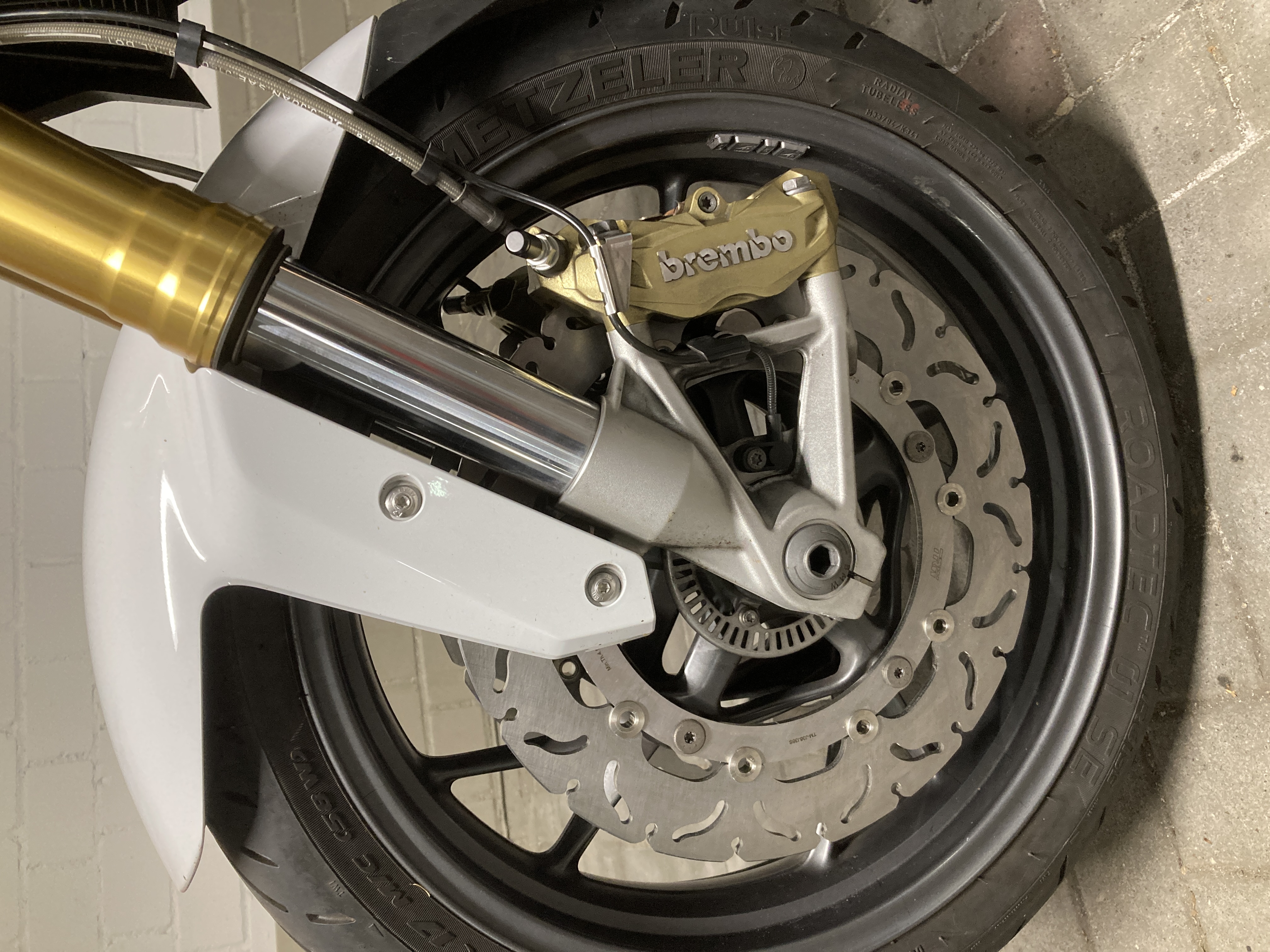

Habe ein technisches Problem bzw. mir fehlt akuell eine genaue Info / Vorgehensweise zum Thema "Schnüffelspiel vorne" justieren.
Ich habe neue TRW Bremsscheiben (5 mm) + neue TRW Beläge (die Tage aber wieder BREMBO) verbaut.
Anfangs haben beide Brembosättel die Scheiben stark "in die Zange genommen". Nicht nur das es "stark" schliff.
Den Flüssigkeitsstand habe ich auf MIN gemindert.
Nach wenigen km Fahrt bin ich langsam wieder zurückgefahren.
Beide Scheiben dann irre heiss! Die R lies sich dann auch mies schieben! Kein Wunder wenn die Beläge die Scheiben fast blockieren.

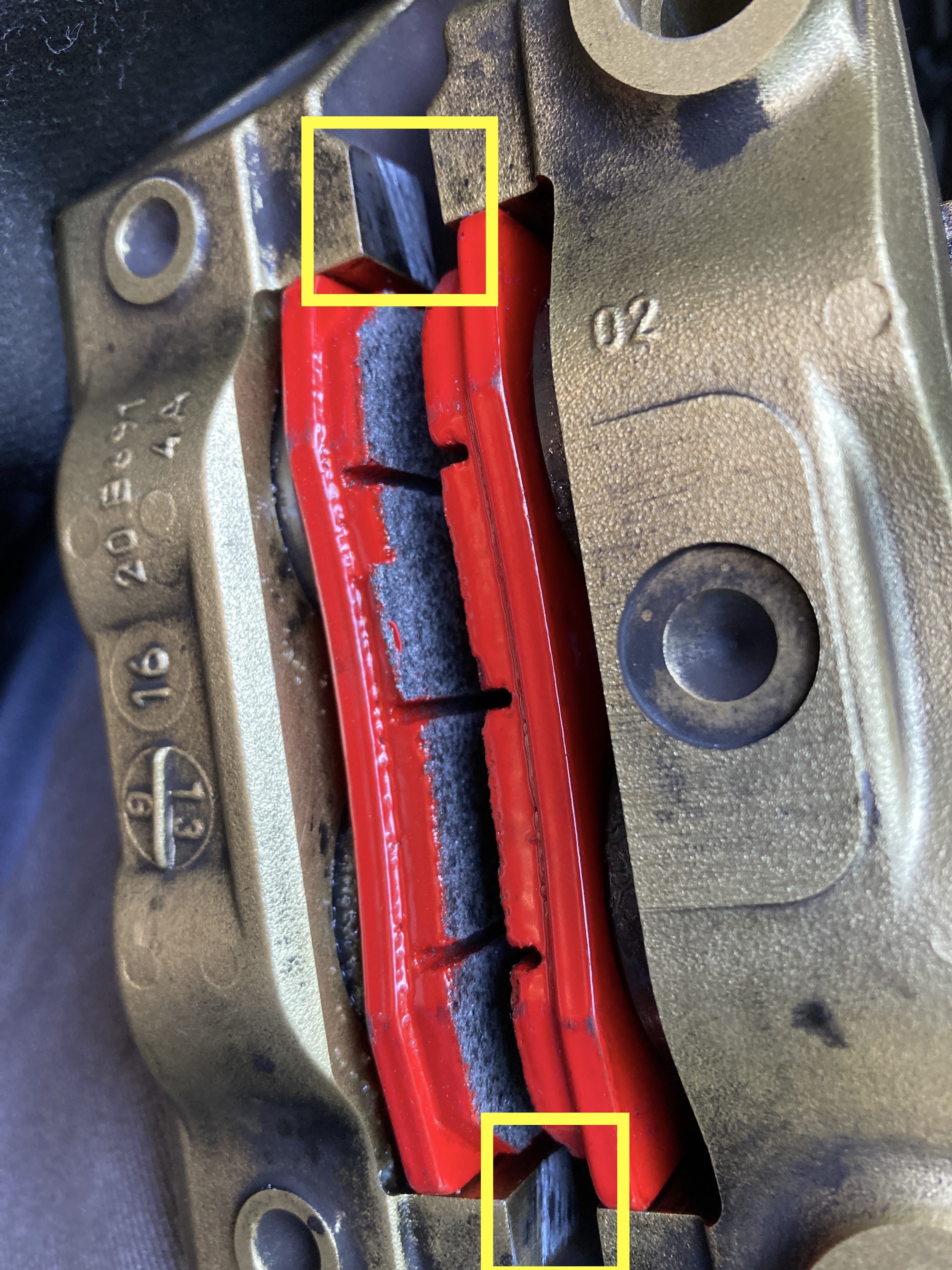

Sichtbare, fühlbare Ursache, nach Abkühlen (musste mich erst umziehen + Werkzeug holen): Jeweils der innenliegende Belag hatte null Spiel. Bekam in nicht aus der Zange (im montierten Zustand).
Habe testweise die gebrauchten (da dünner) Brembo-Beläge verbaut. Plötzlich funktionierte die rechte Zange gut.
Nach 6 km Fahrt ohne unnötig zu bremsen = Scheibe kalt. :thumbup: Linke Scheibe = zu heiss! :thumbdown:
Neue BREMBO-Beläge bestellt. (Ist aber nicht die Ursache.)
Ich habe beide Sättel / die Kolben mehrfach gesäubert. Rein- und rausgefördert (nicht aus den Zangen raus!)
Meine Vermutung: entweder wollen diese Gummiringe nicht mehr so wie sie sollten. Dagegen spricht aber das dieser Effekt zeitgleich beide Sättel betrifft. Bei nur einem Sattel , ok. Vielleicht. Aktuell funktioniert ja auch der rechte Sattel mit den alten Belägen drin. Die alten müssen aber natürlich wieder zukünftig raus. Aktuell liegen die sichtbar vielleicht nur mit ca. 70 % auf den Scheiben. Aber, dies ist jetzt nicht das Thema.
Somit: Schnüffelspiel??!??
Hört man ja öfter in Bezug auf die Hinterradbremse.
Kann mir jemand nun die genaue Vorgehensweise bei der R1200R beschreiben? Soll angeblich nicht sooo einfach sein?

Das die alten, genutzten BREMBO-Beläge (Laufleistung ca. 11.000 km) nicht zu 100 % plan auf einer neuen Scheibe liegen, ist normal.
Sowas würde dann bei einer zukünftigen Dauernutzung (was ich ja nicht machen will) zu hohen Temperaturen auf den Scheiben führen.
Ich habe nur versuchsweise die schmaleren alten mal in die Zangen gelegt.

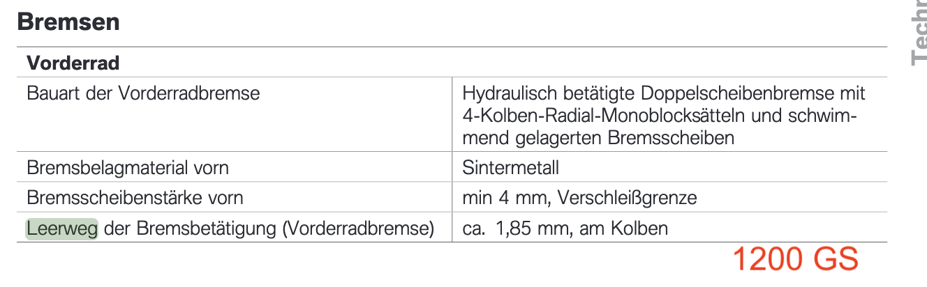

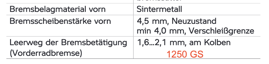

Mittlerweile habe ich nur etwas in den Anleitung der 1200 GS + 1250 GS über den Leerweg / Schnüffelspiel gefunden.
Bei der R sagt witzigerweise (leider) BMW da gar nichts zu.

Der Leerweg ist sicherlich etwas anderes als das Schnüffelspiel. Ich denke, Leerweg = Bremse hat vollen Druck.

@Jörg: bei der R1200 R LC lässt sich das Schnüffelspiel nicht mehr (über eine Madenschraube ...) einstellen??
Bei meiner alten R1200S von 2006 ging dies. Bei den 1200 + 1250 GS'en habe ich die BMW-Angaben auch gefunden.

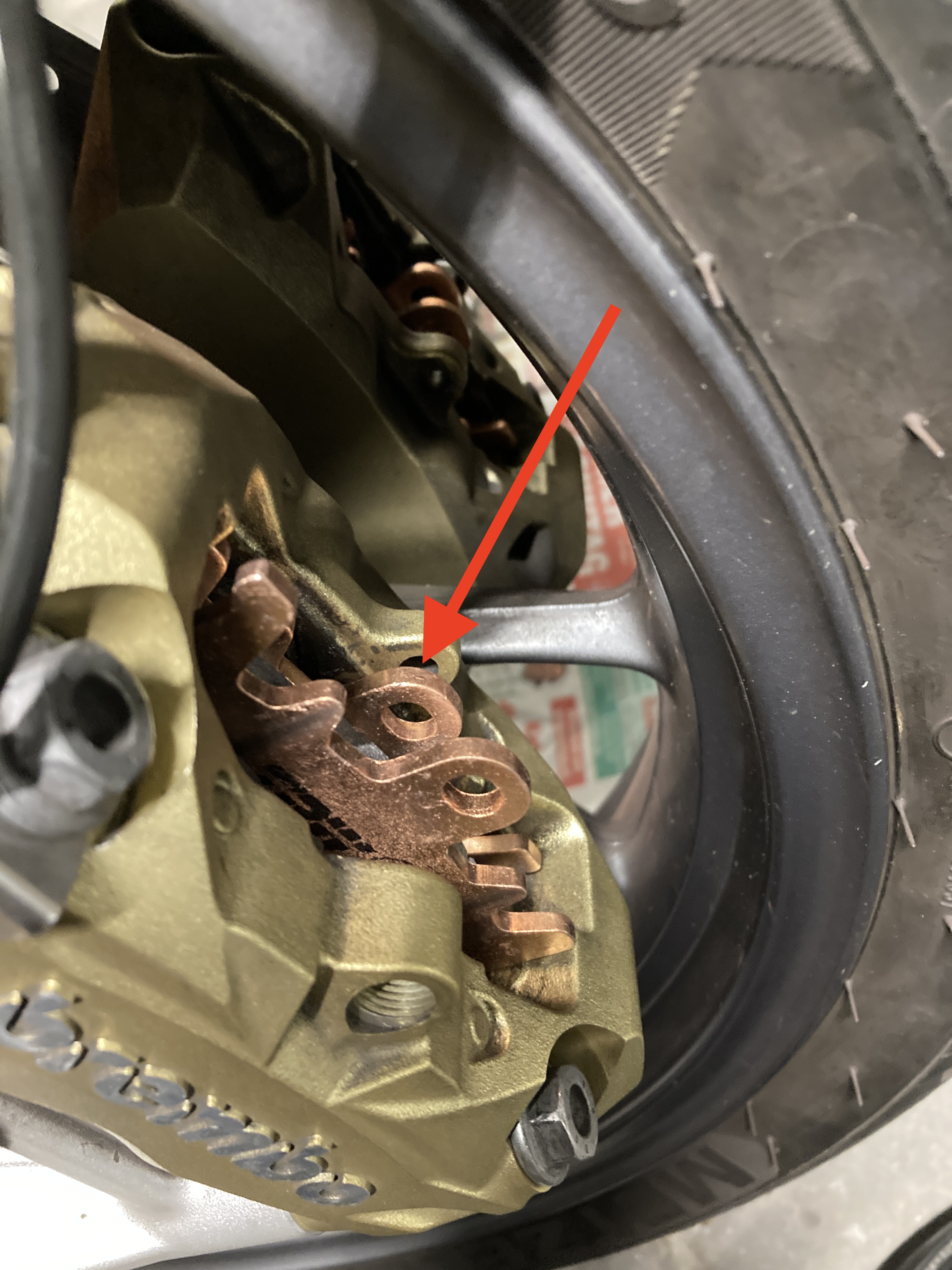

Vermutlich befand sich die linke Bremsscheibe während der zwei Fahrten zuvor vielleicht nur 0,1 mm vom Sattel entfernt. Egal jetzt!
Jetzt schleift sie mit geschätzten 0,1 mm auf dem Sattel. Als ich aus der Garage zum Haus fuhr, wenige Meter, war das irre. Was ist das denn?? Über Nacht, vorm stehen kann sich da nichts so ändern. :?
Sicherlich hatten die ersten Fahrten durch die klemmden Beläge, Hitze nun ihre Auswirkungen in Richtung Sattel gehend. Schliesslich hat die einige nette Floater. (Was übrigends toll funktioniert. Damals waren die Aussringe irre heiss und der Innenring kalt. Bei den starren BMW Brembo Scheiben wo Floater bei den Befestigungsschrauben sind, wird sich die Hitze bis dorthin begeben. Halbherzige Art einer schwimmenden Scheibe. Komme von Thema ab. :danke:
