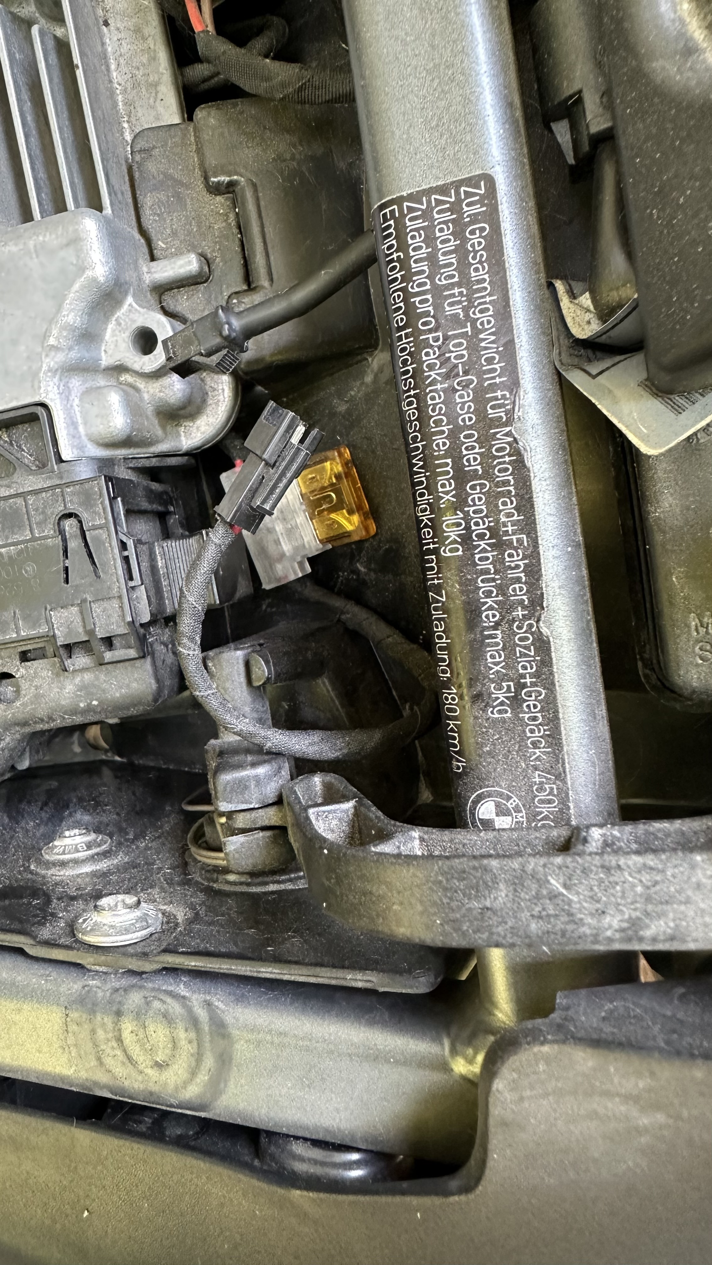

eine Frage zu meiner R1200R, die ich vor einigen Wochen gekauft habe. Ich habe gesehen, dass unter der Sitzbank ein Kabel ist, welches getrennt ist. Alles scheint allerdings gut zu funktionieren. Kann mir jemand sagen, wofür dieses Kabel ist? Siehe Foto.
1000 Dank und einen schönen Sonntag.

Re: Kabel unter Sitzbank
Kann ich dir nicht sagen. Aber die solltest du mal miteinander verbinden.
- Beiträge: 4302
nö da würde ich erst mal bei einem Anderen nachschauen ob das verbunden ist.
Genau, das habe ich gerade gemacht: bei mir finde ich dieses Kabel nicht
Bei meiner ist es vorhanden.
Zusammengesteckt?
Wenn du gaanz lieb sein wolltest, würdest du es mal abstecken und gucken, was nicht mehr geht
Ich hab' in den Bildern meiner guten alten R1200R nachgeschaut und würde sagen, dass dieses Kabel in meiner R nicht drin war.
Meine R hatte alles außer DWA.
Die DWA steht im Verdacht, die Batterie leer zu saugen. Vielleicht hat die deshalb jemand außer Betrieb genommen um dieses Problem zu lösen.

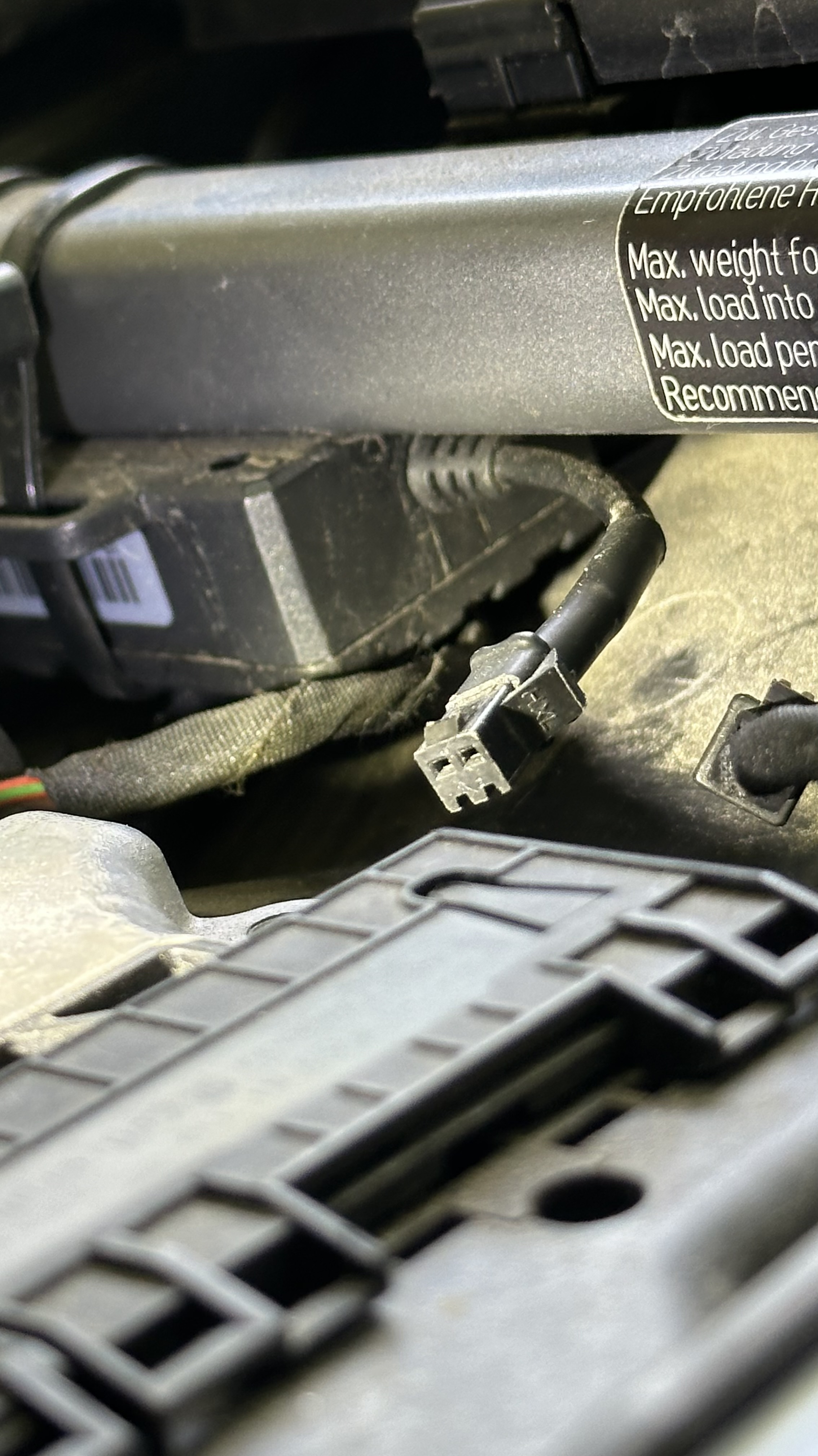

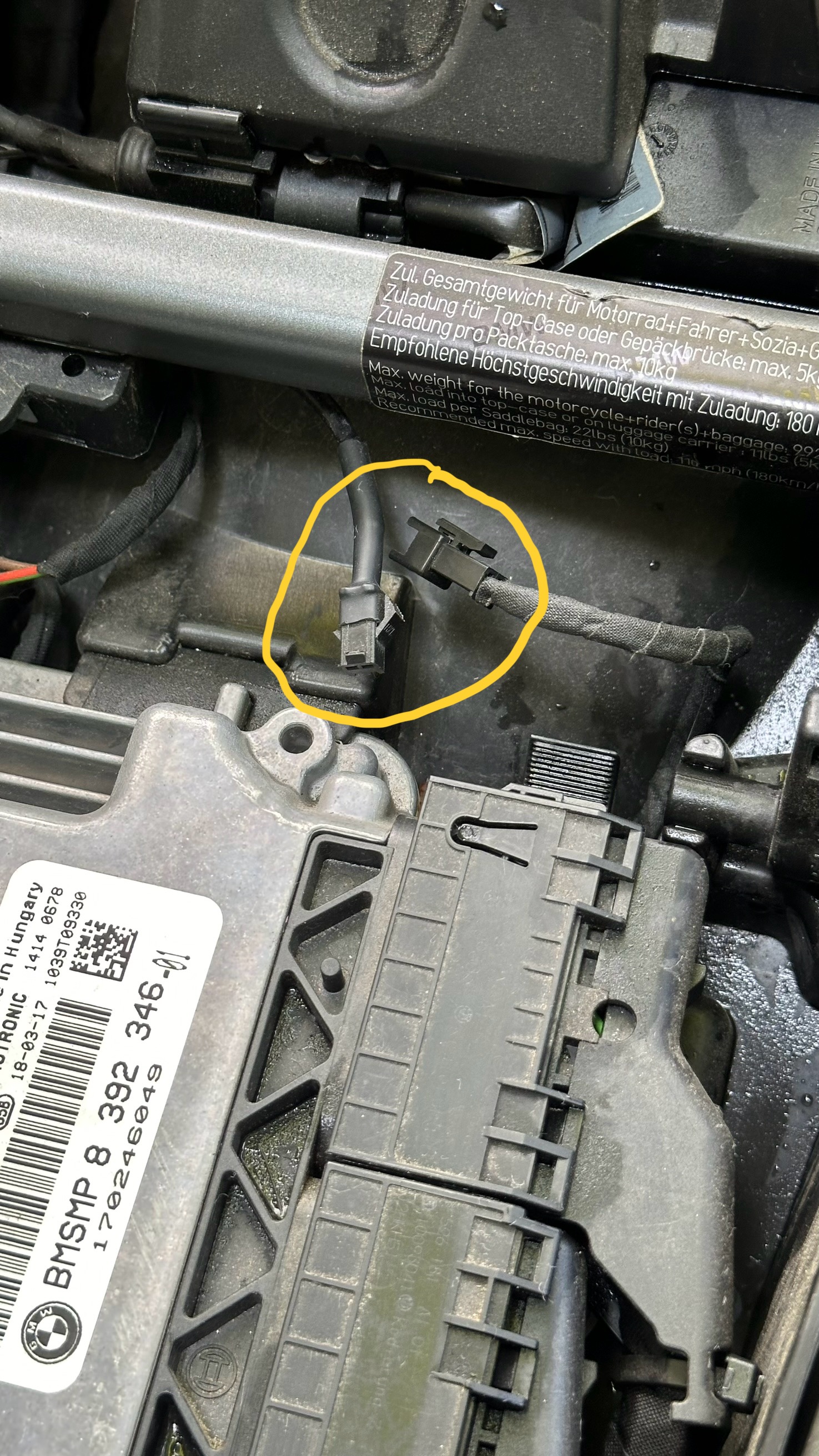

Ich hab jetzt das Kabel noch ein bisschen herausgezuppelt. Es ist mit einer Sicherung versehen. Der Teil, der nach hinten geht, geht in ein kleines „Kästchen“.
Muss mich korrigieren! Sorry!
Gerade mal nachgeschaut.
Dieses Kabel bzw. diese Steckverbindung hat meine doch nicht.
Dankeschön für's Nachschauen.
@Fleximobil: Hat deine R eine Diebstahlwarnanlage (DWA)?
So, geklärt. Hätte mir auch früher einfallen: Habe den Vorbesitzer erreichen können. Das ist ein GPS-Tracker. Ganz lieben Dank fürs Miträtseln.
