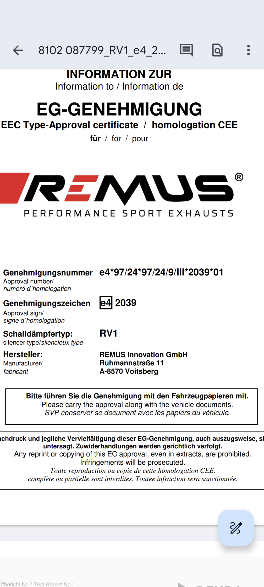

Ok, Beispiel mein Remus RV1
Hat auch ein e Kennzeichen
e4 [2039
und eine EG-Genehm8gung. (Fälschlicherweise von mir ABE genannt) Auf dieser steht: "Bitte führen sie die Genehmigung mit den Fahrzeugpapieren mit"
Was ist denn nun richtig, reicht die eingeprägte e-Nummer, oder Ausdrucken und mitführen?
e4 [2039

Es gilt eigentlich immer das, was in der ABE, Gutachten, EU-Typengenehmigung steht. Die eingeprägte/aufgebrachte Nr. ist nur der Hinweis, das eine Solche überhaupt existiert.
Genauso können z.B. in diesen Bescheinigungen auch Vorgaben zur Anbringung stehen. In vielen Fällen ist sogar die Abnahme des ordnungsgemäßen Anbaus durch eine Prüforganisation (TüV, Dekra, GTÜ,...) vorgegeben. Immer abhängig vom jeweiligen Teil. Spannend wird es wenn sich die Zulassung/ABE nur auf den original Zustand bezieht. Dann muss man quasi mit jeder weiteren Veränderung das Mopped komplett abnehmen lassen, ob sich auch die Einzelgenehmigungen nicht ins Gehege kommen.
Pack die Dinger in einer wasserdichten Tüte unter die Sitzbank oder in den Tankrucksack und gut ist.

DAS ist ein guter + netter Hinweis durch den Hersteller an den Käufer. Was auch gut gemeint ist. (Das was ich da oben sehe ist auch nicht die Genehmigung selber, sondern nur ein Hinweis auf eine EG-Zulassung. Es sei denn dem Foto folgt noch die eigentliche Zulassung?)Taurus1 hat geschrieben: 6. Dezember 2023, 22:40 Ok, Beispiel mein Remus RV1
e4 [2039
Natürlich kann man sie (man kann, darf vieles!
Natürlich ist es einfacher vor Ort wenn Papiere vorliegen. Damit derjenige schneller erkennen kann das das jeweilige Produkt auch genau für dieses Fahrzeug seine Zulassung hat ...... Aber darum geht es nicht.

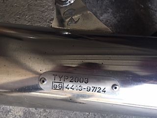

Ja, dieser Typ 2003 ist mit meinem Typ 2005 “verwandt”, aber es sind keine Zwillinge. Von daher bestätigt sich mein GPR / Hattech Verdacht, aber leider ist das Grundproblem mit dem Approval Dokument für den Typ 2005 noch nicht gelöst.
Bg
Ganz herzlichen Dank für deine Mühe.

Auf beiden Papieren erkennt man aber das es sich um eine Zulassung für ein GPR-Produkt handelt. Nirgends wird HATTECH erwähnt.Bertolt hat geschrieben: 14. Dezember 2023, 22:14 Hallo TJ,

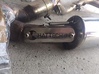

ich habe Mal die Papiere von meiner Hattech Komplettanlage angehängt, ist von 2003, die fahre ich an meiner 2008 12GS Mü.
Hattech hat mir damals betätigt, passt, der Dämpfer ist auch von GPR. Auf dem zweiten Blatt ist eine Liste an welche Fahrzeuge er auch
angebaut werden kann. Hattech steht aber auf dem Stempel oben drauf.
Nur ein Firmen-Stempel (Hattech) wurde im Nachhinein daraufgesetzt. Rechtlich nicht von Bedeutung. Hat somit nichts mit der Zulassung zu tun!
Im untersten Dokument, rosafarben, glaube ich zu verstehen das dort ein GPR Katalysator (e9-4510) seine Zulassung erhalten hat.
Im oberen Dokument ein Endschalldämpfer von GPR.
