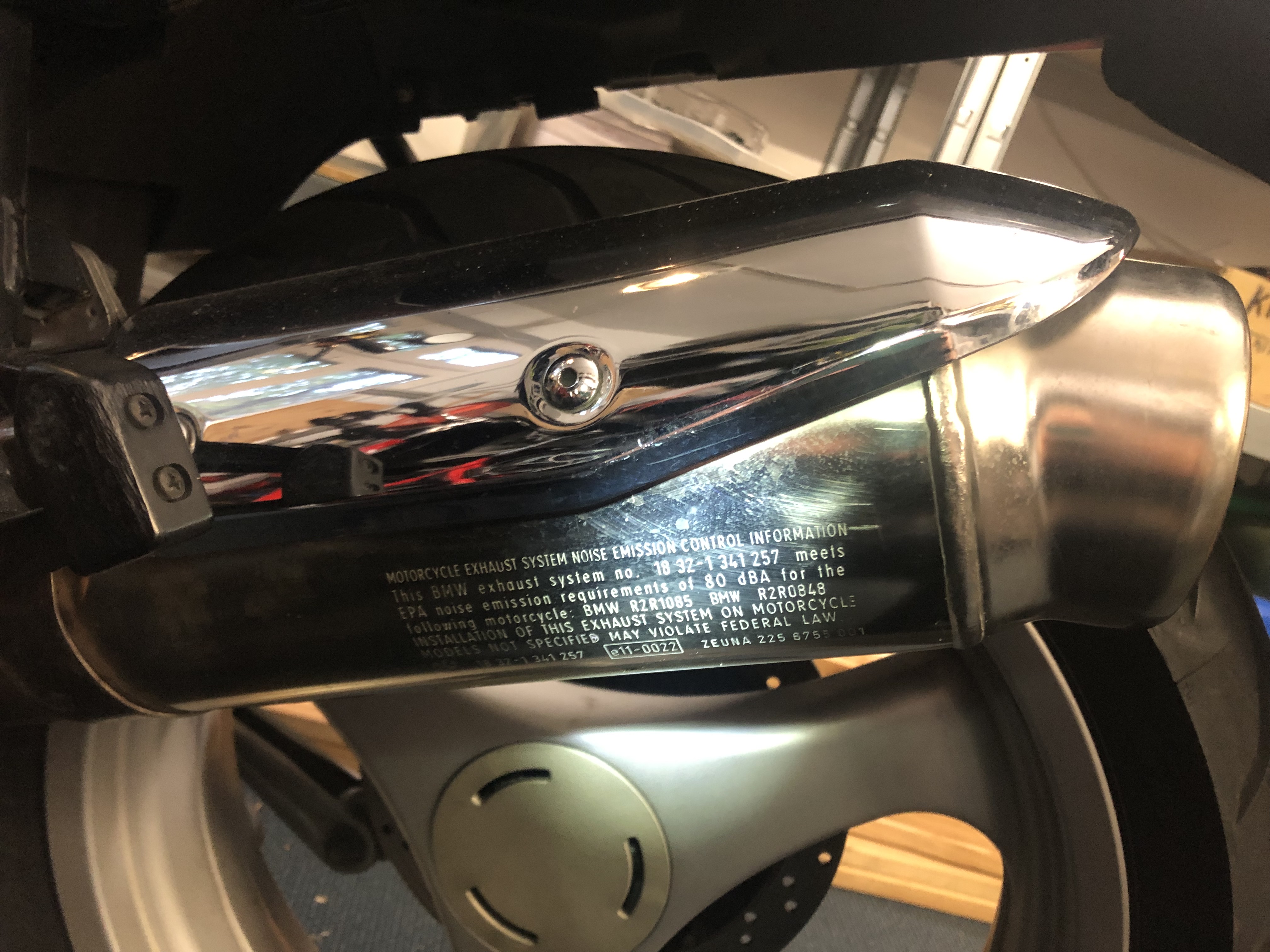

Selma
- Beiträge: 506
- Registriert: 5. September 2020, 14:12
Re: Katalysator?
mein BMW ESD hat die Nr 18 32-1 341 257R850scrambleR hat geschrieben: 1. November 2023, 15:10 Jörg hat schon auf die Teilenummer der Abgasanlage verwiesen. Da würde ich ansetzen. Die steht sicherlich eingeprägt auf ESD oder Sammler.
Die ist also anders als die von Jörg genannten Nummern.
Und der Kodierstecker ist rosa.
Grüße Selma
R1100R 1995
R1200R 2011
R1100R 1995
R1200R 2011

Rosa deutet auf "mit Kat" hin. Die von Dir genannte Nummer findet sich nicht in der BMW-Ersatzteilliste...Selma hat geschrieben:
- joerg58kr
- Beiträge: 4886
Re: Katalysator?
Die von Dir genannte Teilenummer scheint nicht zu existieren.Selma hat geschrieben: 1. November 2023, 16:02 mein BMW ESD hat die Nr 18 32-1 341 257
Zahlendreher?

Komisch die Nummer gibt es in keinem ET-Katalog

…wahrscheinlich gibt es Hersteller-Teilenummern, die in der Produktion Verwendung finden und Nummern der Ersatzteilkataloge, die unterschiedlicher Logik folgen. Die übliche Organisationsverwirrung

Wenn die Google mit der Nummer fütterst, landest Du zumindest bei einem adäquaten Auspufftrakt - in der Bucht und bei Verwertern... Sinngemäß paßt das also.
