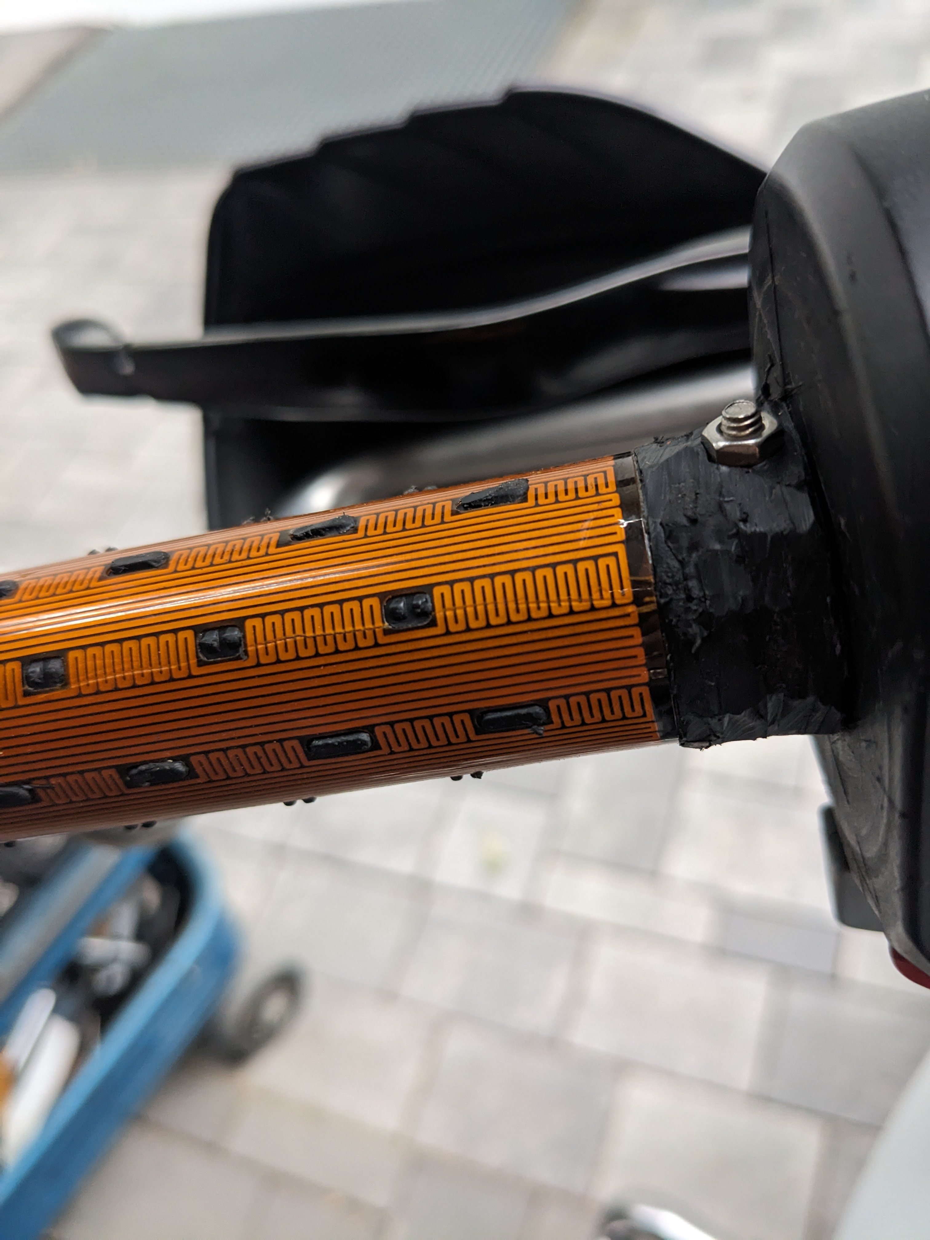

der Vorbesitzer meiner R hatte wohl Probleme die Griffe zu demontieren und hat sich dabei eines Messers bedient. Er hat wohl dabei nicht an seine Griffheizung gedacht :roll:
Hat schonmal jemand so einen Fall gehabt? Ich bin versucht das noch irgendwie zu reparieren wenn's geht. Kann man da löten?

Kommt drauf an wie abgeschnitten.
Lötstellen und Schrumpfschlauch tragen auf und passen schlecht unter die Lenkerschalter.
Ich würde es mit einen neuen Kabelsatz versuchen(vorallem wegen der Wasserdichtheit).

So durchgeschnitten...
Er hat wohl den Griff der länge nach aufgeschlitzt

Er hat den Griff der länge nach aufgeschlitzt

da gibt es nix zu löten , kauf dir die Heizgriffe von Oxford (ca. 60,--) und gut ist ...

Wie das aussieht ist das ein Totalschaden bei dem Griff,
richtig gemacht sieht es so aus: https://www.youtube.com/watch?v=jrHU8r55X5g

Da helfen nur neue Griffe. Wenn du weiterhin die original Schalter benutzen willst, kommst du kaum um original Ersatzteile herum

ok die vernunft sagt mir ich muss einen kaufen, nur ist der Bastler in mir schon am löten 🤪
Ich schau mal was sich machen lässt. Mehr kaputt geht ja nicht...

Messen bis wo die Drähte durchgeschnitten sind und dann mit Leitfähiger Drahtpaste für Platinen überbrücken.

Vielleicht hilft die das:
https://wiki.bmw-bike-forum.info/index. ... g_ersetzen
Die Griffgummis sollten natürlich zum Mopet Modell passen.
Super, danke für den Tip! Ich werds mal damit testen.

Nachtfuchs hat geschrieben: 28. Juni 2023, 21:24 So durchgeschnitten...
siehst du doch er müsste 40 Bögen einzeln überbrücken.. vorher das Plastik alles runterkratzen vergiss es , dann noch lieber eine Ersatzfolie Spiegelheizfolie oder mit Konstantandraht den Griff neu wickeln , den Widerstand berechnen und anpassen.. zurechtbasteln .
Also meine Zeit kostet Geld, also neu kaufen in der gewonnenen Zeit was verdienen.

ich auch aber das Gepfriemel mit fraglichem Ausgang..?
Wie gesagt ich würde selbst wickeln..

Da man die Länge an der Länge des alten Heizdrahts ermitteln kann und auch die Dicke, kann man den Heizdraht im Handel kaufen. Das kostet nicht viel. den neuen Draht dann auf dem Papier Untergrund mit Kleber fixieren. Diese Methode kostet nur ein paar €. Klaus hat das bestimmt schon öfters gemacht :roll:

Den Teil wo der Schnitt durch das Spulenartige Windung geht, würde ich ganz überbrücken. Der 10x5 mm kleine Streifen spielt kaum eine Rolle und wäre nicht zu merken, sonst sieht doch gut aus.

Wenn dadurch der Draht wesentlich zu kurz wird, könnte es sein, daß du nach Gebrauch ein Grillmuster auf den Händen hast :oops: Neu wickeln ist wirklich kein Hexenwerk.

und das viertel nimmt nicht am Heizen teil, bleibt also kalt, Krücken Krücken.. nur wegen paar Scheine, die auf der Bank eh nix bringen an Zins..
