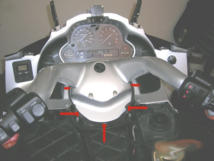

Es gibt unter dieser Abdeckung eine große runde Gummimanschette. Die knarzt schon gerne mal. Solltest Dir allerdings die Mühe machen, alles abbauen und richtig rangehen.Bilderguide hat geschrieben: 3. März 2023, 19:28 Wer kann helfen? Hab nur den Lenker nachgezogen, jetzt hab ich unter der Plastikabdeckung vom Zündschloss Knarzgeräusche. Hab Silikonspray reingesprüht, hilft nichts. Wer hat ähnliche Erfahrung? 20221130.jpg
Mit etwas Talkpulver, Silikonspray oder ähnlichen müsste das Problem zu beheben sein. Hab auf die schnelle leider kein besseres Bild gefunden.
