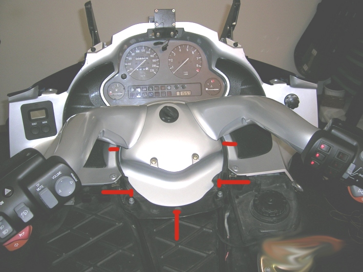

Wer kann helfen? Hab nur den Lenker nachgezogen, jetzt hab ich unter der Plastikabdeckung vom Zündschloss Knarzgeräusche. Hab Silikonspray reingesprüht, hilft nichts. Wer hat ähnliche Erfahrung?

Ich würde das Plastik Gerödel am Lenker entfernen. Ein anderes Plastikteil wird wohl irgendwo scheuern. Es könnte sein, das eine Schraube zu fest angezogen wurde.

Hallo, das kann es natürlich auch sein, ich werde es noch einmal überprüfen. Gruß aus Coburg

Bilderguide hat geschrieben: 3. März 2023, 18:28 Wer kann helfen? Hab nur den Lenker nachgezogen, jetzt hab ich unter der Plastikabdeckung vom Zündschloss Knarzgeräusche. Hab Silikonspray reingesprüht, hilft nichts. Wer hat ähnliche Erfahrung? 20221130.jpg
Es gibt unter dieser Abdeckung eine große runde Gummimanschette. Die knarzt schon gerne mal. Solltest Dir allerdings die Mühe machen, alles abbauen und richtig rangehen.
Mit etwas Talkpulver, Silikonspray oder ähnlichen müsste das Problem zu beheben sein. Hab auf die schnelle leider kein besseres Bild gefunden.
