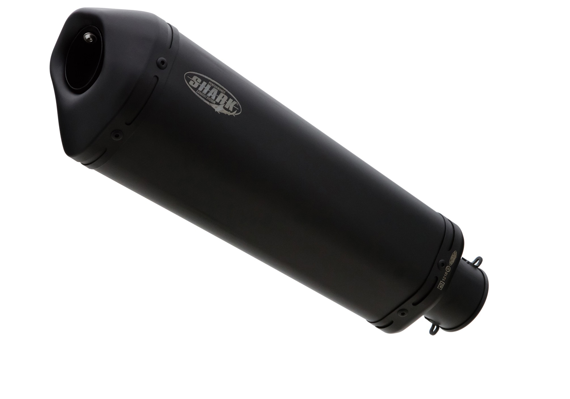

Shark DSX-10
Ich hab mir mal den DSX-10 bestellt, bisher konnte ich keine Berichte über diesen Auspuff an einer R1250RS finden, jedoch denke ich, dass er optisch auf jeden Fall ein Gewinn sein wird, die riesige Chromblase ist ja hinlänglich diskutiert...
Dank Saisonstartrabatt kostet der gerade mal 365€, ich bin schon sehr gespannt, erwarte die Lieferung noch in dieser Woche.
Meine Erwartung:
Dadurch, dass der Auspuff wesentlich schlanker ist, kommt das Hinterrad besser zur Geltung.
Meine Hoffnung:
Er macht das Motorrad nicht wesentlich lauter und versaut den Klang (der original sehr gut ist) nicht all zu sehr.
Ich werde berichten

Ich hatte die DSX-5 an meiner R1200 R LC und sie sofort wieder entsorgt - war mir viel zu laut und peinlich. Die Optik war aber ok.

BMW hat den Endtopf nicht aus Design-Gründen so mächtig gestaltet. Nur so sind die Geräuschvorschriften sicher einzuhalten. Wer glaubt, ein kleinerer Nachrüsttopf könnte das genauso gut, hat das System der Geräuschdämpfung nicht verstanden. Also mir war der "legale" Shark viel zu laut und zu peinlich.
Ich fahre wieder den Original-Endschalldämpfer. Gut für die Seele, die Nachbarn und das Gewissen.

Ich hab jetzt mal gemessen, sicher nicht genau, weil nur mit dem Handy, aber 102 db
, 90 steht in der Zulassung, schon im Standgas sind es 92 db. Das hätte ich bei einem zugelassenen Endschalldämpfer nicht erwartet. Werde mich mal mit Händler/ Importeur/ Hersteller in Verbindung setzen, so gehts ja nicht.

Die Messung ist immer Standgeräusch
- Beiträge: 8
- Registriert: 6. Oktober 2022, 13:17
Re: Shark DSX-10
Stehend bei halber Nenndrehzahl, das sind 3850 u/min bei der RS.

Deine Daten im Schein ist Standgeräusch vom Originalauspuff.
Die 95 dB-Regelung nimmt bis dato einzig das Standgeräusch als Maßgabe, um Biker das Ok für bestimmte Strecken zu geben. Das Standgeräusch ist ein im Fahrzeugschein notierter Messwert, der für die Polizei vor allem bei der Überprüfung der integrierten Auspuffanlage wichtig ist.

102DB? Evtl. kannst du das mal beim TüV überprüfen und bestätigen lassen. Wenn es dann ähnlich laut ist kannst dich beim Hersteller beschweren und müsstest einen leiseren DB Eater kostenlos bekommen.Klempe hat geschrieben: 20. März 2023, 21:17 Stehend bei halber Nenndrehzahl, das sind 3850 u/min bei der RS.

Das ist ja eindeutig zu viel, da hilft nur ein leiserer dB-eater..!Klempe hat geschrieben: 20. März 2023, 21:00 Ich hab jetzt mal gemessen, sicher nicht genau, weil nur mit dem Handy, aber 102 db, 90 steht in der Zulassung, schon im Standgas sind es 92 db. Das hätte ich bei einem zugelassenen Endschalldämpfer nicht erwartet. Werde mich mal mit Händler/ Importeur/ Hersteller in Verbindung setzen, so gehts ja nicht.
