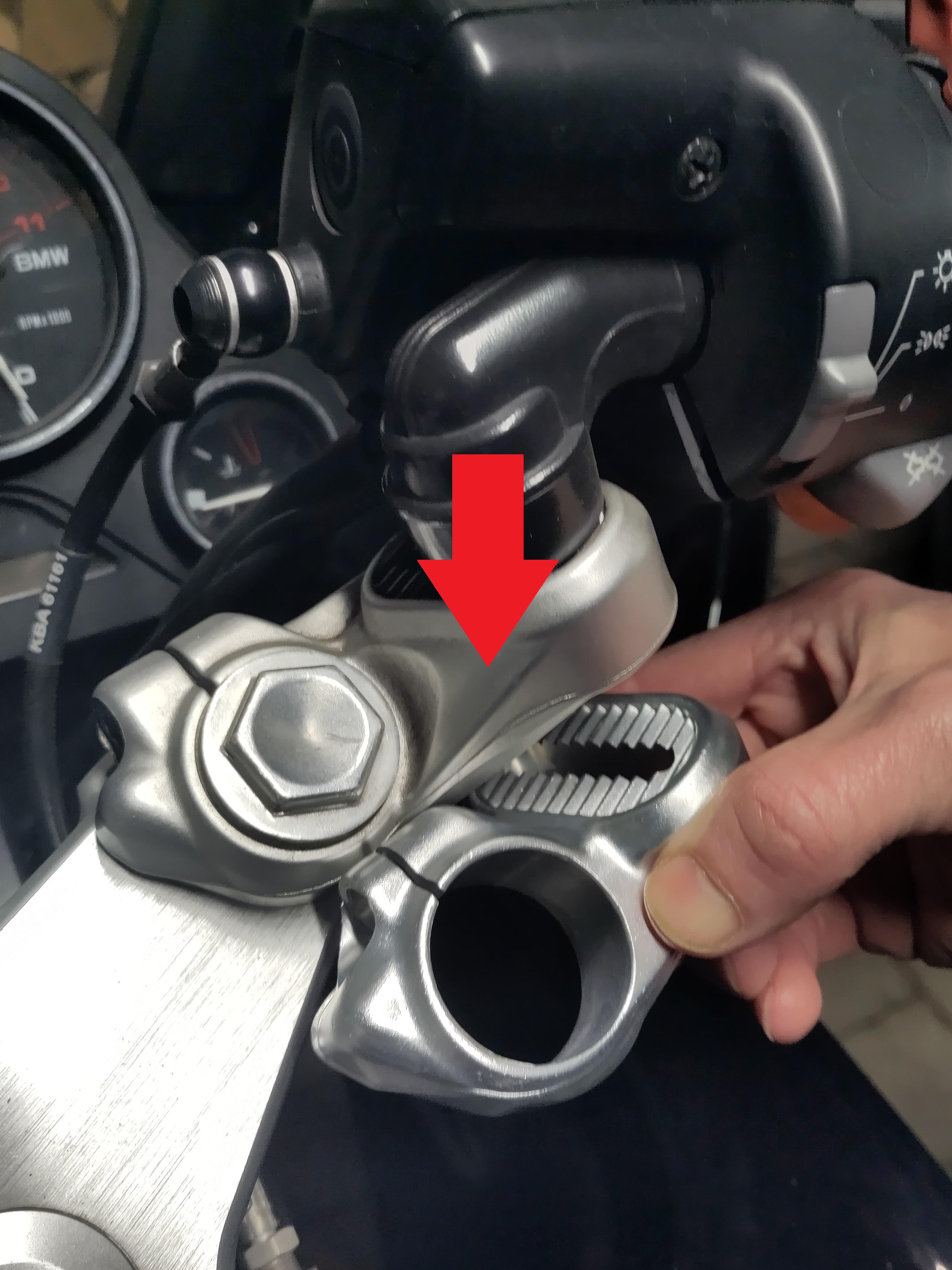

für eine aufrechtere Sitzhaltung während längerer Touren habe ich mir die Tage eine Lenkererhöhung Komfort gekauft.
Gebraucht, in den originalen Verpackungen mit den Artikelnummern der Komfort Halterungen.
Zuhause habe ich die "neuen" neben meine bestehenden gehalten und ein Fötö gemacht, weil ich mir nicht ganz sicher war.
Kein Kommentar...
Hier im Forum las ich heute, dass die Komforts seit 2001 serienmäßig verbaut worden sind...
Schaut euch doch mal bitte das Bild an. Kann es sein, dass ich die "normalen" Halterungen in einer Komfort Verpackung gekauft habe?
:roll:

Die Halterung in Deiner Hand sind die "Sport" Halterungen... diese wurden als Standard bei der 589er Modellen (<2001) verbaut. Die bei Dir montierten Halterungen sind die "Komfort"-Halter, die bis 2001 gesondert bestellt werden mussten. Ab 2001 wurden ausschließlich die Komforthalter verbaut.
Ja, das scheint hier so zu sein...

Nein, du hattest schon die Lenkerhalterungen Komfort. Die normalen Halter waren nicht in der Höhe verstellbar. Sprich du hast es jetzt doppelt :)
Erkennbar an den Rasterungen. Bei der Normalausführung war dies nicht vorhanden. Dort war der Lenkstummel fest.

Jörg, das ist leider alles falsch... er hat hat die Komfort montiert, und die Sport geliefert bekommen....auch die "Sport" waren/sind verstellbar
besonders das hier:
Erinnerung verblasst?
Schau Dir doch noch einmal die Bilder von Ihm an... die Halter sind im Bereich der Befestigung am Standrohr deutlich anders gekröpft/geformt.

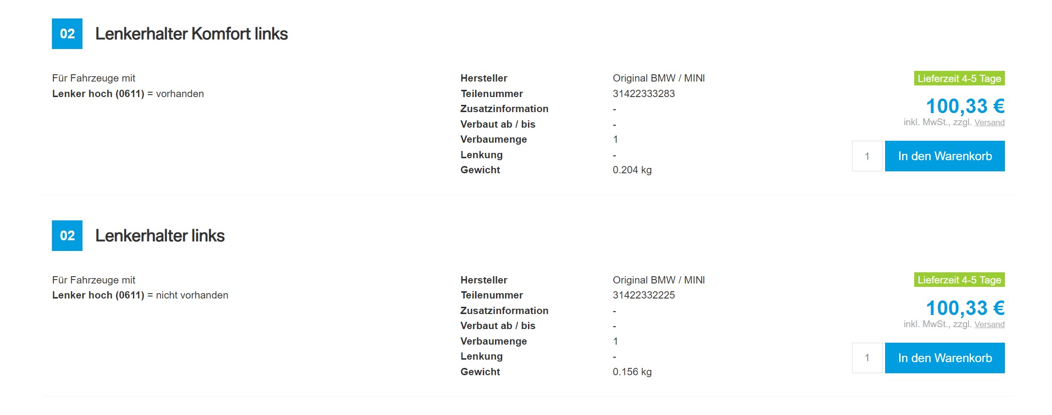

Teilenummer "Sport":
Lenkerhalter verstellbar 32717671103 (links)
Lenkerhalter verstellbar 32717671104 (rechts)
Teilenummer Komfort:
Lenkerhalter Komfort 31422333283 (links)
Lenkerhalter Komfort 31422333284 (rechts)
beide für Zusatzausstattung 611=Lenker hoch
