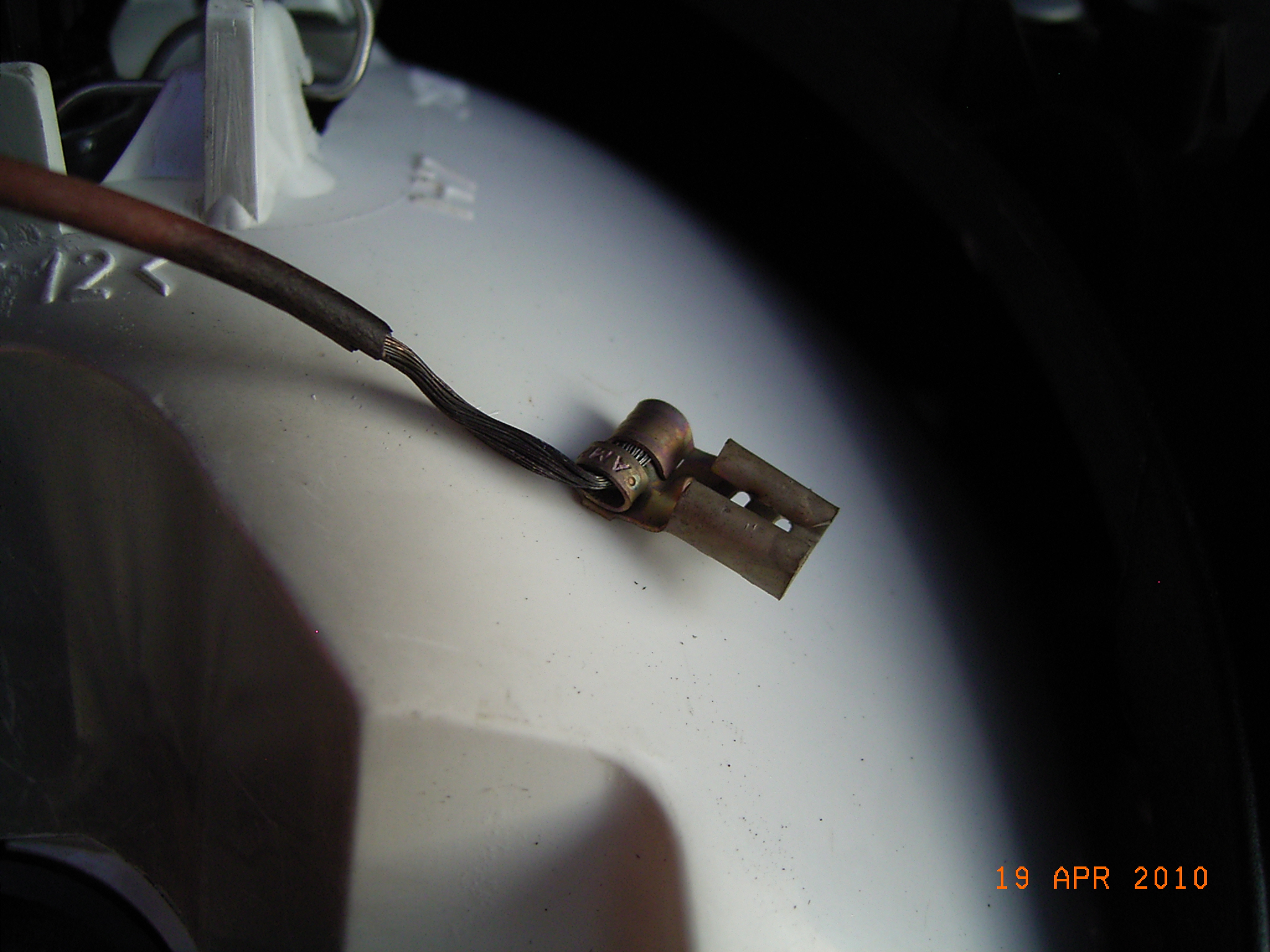

Re: Typische Masseprobleme bekannt ?
Ich bin auch mit dem GS911 sehr zufrieden.
Ich würde zuerst alle Masse-Sternpunkte überprüfen.
Batterie, Lima, Starter, Lampenhaus, auch in der Relais-Box sind Masse-Sternpunkte.
Die sehen von außen gut aus, wenn du die Isolierung entfernst, siehst du eventuell Gammel.
