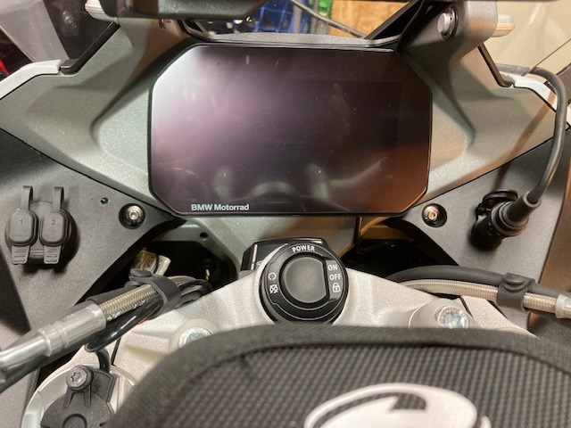

Re: USB Buchse zum Handyladen im Cockpit R1250RS
Ich habe sowas eingebaut
- Thilo
- Beiträge: 6017
- Mopped(s): K1200RS, R1250RS
- Wohnort: Tettnang
Die linke USB-Dose ist über einen Y-Stecker am BMW-Stecker der originalen 12V-Steckdose, zwischengesteckt.
Somit wird diese nach ca. 30 sec mit abgeschaltet.
Die rechte 12V-Steckdose ist direkt an der Batterie angeschlossen.
Somit kann ich auch mit jedem Handelsüblichen Dauerladegerät auch die Batterie am Leben halten.
