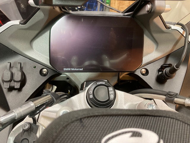

Ich habe sowas eingebaut
Thilo
Beiträge: 6031
Wohnort: Tettnang
Re: USB Buchse zum Handyladen im Cockpit R1250RS
#10 Beitrag von Thilo »
Die linke USB-Dose ist über einen Y-Stecker am BMW-Stecker der originalen 12V-Steckdose, zwischengesteckt.
Somit wird diese nach ca. 30 sec mit abgeschaltet.
Die rechte 12V-Steckdose ist direkt an der Batterie angeschlossen.
Somit kann ich auch mit jedem Handelsüblichen Dauerladegerät auch die Batterie am Leben halten.
