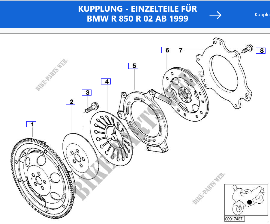

Scheint bei den Ölen ja sehr auf die Kupplung anzukommen. Nass oder trocken Kupplung. Weißt du was die 850er für eine Kupplung hat? Das 15W-50 ist für beides geeignet. Dennoch würde mich das mal interessieren,- oder kann man das so irgendwie sehen? Habe in der BA nichts dazu gefunden.

Die 850er Boxer hat Trockenkupplung. Das Motoröl ist für die Kupplung völlig Latte.Chris_L hat geschrieben: 4. Juni 2022, 09:54Nass oder trocken Kupplung. Weißt du was die 850er für eine Kupplung hat?
Abgesehen davon, sind die Debatten übers Öl ungefähr so sinnig, wie Exzerpte über des Kaisers Bart.
Da kannste ganze Hallen damit als Abendunterhaltung füllen.
Kupplung 850er. Einscheiben Trockenkupplung;
