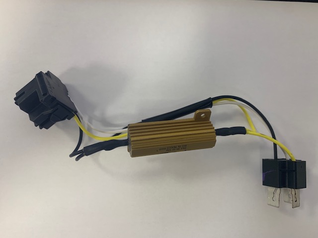

ich hab mit vor einiger Zeit von Customlite eine adaptiven LED Scheinwerfer in meine R1200R eingebaut. Der Scheinwerfer beinhaltet einen Canbus Eliminator mit einem!!! Leistungswiderstand.
Bin eigentlich sehr zufrieden mit dem Teil. Abblendlicht funktioniert einwandfrei. Jedoch gibt es ein gravierendes Problem. Wenn ich das Fernlicht auf Dauerbetrieb stelle, schaltet es sich nach ca 3s aus. und eine Warnmeldung erscheint im Display. Fehler muss per OBD gelöscht werden.
Der Canbus Elimainator hat nur einen Leistungswiderstand.Bei Abblendlicht an / Fernlicht aus wird ein Teil des Stroms über den Widerstand auf den motorradseitigen Fernlichtanschluss geleitet. Dieser ist wohl auf 0v, das Fernlicht aus.
Bei Fernlicht an / Abblendlicht an funktioniert das umgekehrt bei mir leider nicht das Abblendlicht ja 12V hat und nix über den Widerstand abfließen kann.
Meiner Meinung nach benötige ich 2 Widerstände, die auf Masse gelegt sind.
Könnte jemand bitte bei seiner R1200R nachschauen, ob sich beim Original Scheinwerder das Abblendlicht bei Fernlichtbetrieb abschaltet oder ob es an bleibt.
Vielen Dank
Oliver

Abblendlicht und Fernlicht haben haben unterschiedliche Wattleistungen, dementsprechend brauchen die unterschiedliche Lastenwiderstände. Das Canbus-System miesst Abblendlicht und Fernlicht daher separat.
verläuft der Kabel zum Fernlicht auch über den mitgelieferten Lastenwiderstand?
(wäre schön wenn man auf dem Foto mehr vom Lastenwiderstand sehen könnte)

#5 Beitrag von go-klein »
Ja, sowohl Abblendlicht als auch Fernlicht sind mit dem Lastwiderstand verschaltet. Da würde auch funktionieren, wenn bei Abblendlicht an (12V) das Fernlicht aus (0V) bzw. bei Fernlicht an (12V) das Abblendlicht aus (0V) ist.

#6 Beitrag von Bubi »
das kann nicht sein, Abblendlicht und Fernlicht haben zwei verschiedene Kabel, der Gelbe sollte für Abblendlicht sein und läuft auch parallel geschaltet über den Lastenwiderstand und hängt mit dem schwarzen Kabel an Masse (soweit für Abblendlicht alles gut und richtig).
Der weiße Kabel ist das Fernlicht und hier müsste zusätzlich ein Lastenwiderstand parallel geschaltet werden.
Wenn du mir Daten vom LED Scheinwerfer und den vorher verbauten Halogen Birne für´s Fernlicht geben kannst, kann ich dir ausrechnen welchen Widerstand (Ohm) du für das Fernlicht Lastenwiderstand brauchst

#7 Beitrag von go-klein »
Ja, hast Recht. Hab mir gerade noch mal die Belegung vom H4 Stecker angesehen.
Fernlicht: weiß
Masse/Minus: schwarz
Abblendlicht: gelb
Frage mich aber wirklich, was sich der Hersteller des mitgelieferten Canbus-Eliminators dabei gedacht hat. Das der Anwender das Fernlicht idR. nicht benutzt, oder wenn dann nur kurz die Lichthupe? Eigentlich kein Zustand für einen Scheinwerfer in dem Preissegment.
Wenn ich nix vom Hersteller des LED Scheinwerfers höre, werde mal probehalber einen zusätzlichen Widerstand einbauen.
Danke, ich werde berichten.
