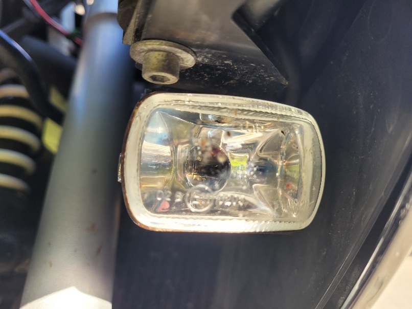

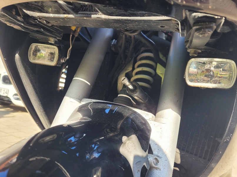

kennt jemand dieses nachgerüstete Tagfahrlicht?
Vorbesitzer kann nicht helfen und ich weiß nicht welche Birnen da rein müssen. Autoteilehandel sagte was von einer Zwischengröße, hat aber nicht sagen können, oder wollen, was für eine. Bin gerade auf Urlaubstour...
Kann jemand von euch helfen????
Gruß an Alle
Gruß an Alle

Die Dinger solltest du zuerst einmal öffnen, dann läßt sich die Leuchtmittel Art bestimmt finden.

Hab ich gemacht. Kann da nichts finden... Das ist ja das große Problem. Habe die Binre auch nicht heile aus der Fassung gebracht. Fuß ist dabei abgebrochen..

Glassockellampen?

Auch die Reste einer Glühlampe sind aussagekräftig. Kann eigentlich nur H3 oder H1 sein. Glassockellampen mit so richtig was an Watt kenne ich bislang nicht.
Ich finde, die sehen genauso aus, wie die bei MotoBozzo mitgelieferten Lampen, nachdem mir da im Regen mal eine abgesoffen ist und danach der Reflektor gerostet hat, habe ich die durch sehr günstige, absolut identische Chinateile mit E-Zeichen ersetzt. Bei diesen wird die Glühlampe durch eine kleine Schraube gehalten, die man erst lösen muss...

Wenn es ein einfaches Leuchmittel ist, hat es einen Bajonett Sockel. Nimm ein Spitzzange,drücke den Sockel ein wenig nach hinten und ziehe sie raus. Vorsicht nicht in die Finger schneiden! H1 und H3 werden durch zwei Federn eingeklemmt, also mit der Zange einfach rausziehen. Ein netter Onkel an der Tanke macht die das bestimmt gratis.

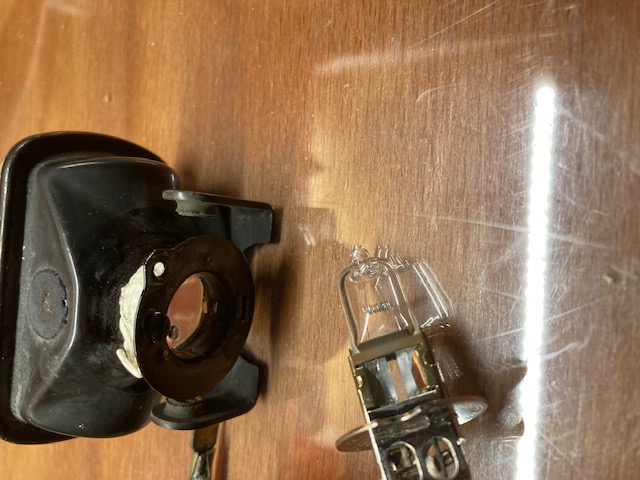

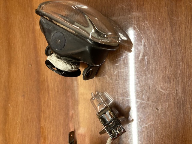

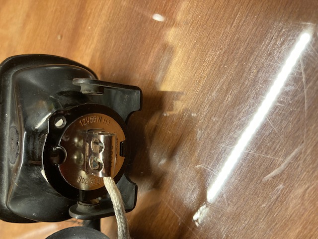

Ist ziemlich Bozzo mit Halterung. H3 Leuchtmittel

Der Sockel wird mit einer extra Schraube gesichert. Das Beste, was ich bis jetzt in den Händen hatte. Dieser Scheinwerfer hat 120TKm auf dem Buckel.

Jo, habe jetzt auch was gefunden. Bin auch auf MotoBuzzo gekommen. Nicht Tagfahrlicht. Läuft unter Nebelscheinwerfer. Und da drin müssen Lampen sein mit H3 55W....Sockel mit Lampe, bzw. Leuchtmittel bei Louis gefunden. 4,99 €. Das müsste es sein. Deine Bilder zeigen meine Teile. Super... Danke mal wieder an dieses Forum und die Leute hier.. L

Auf meinem Bild siehst auf der Oberseite ein schwarzes rundes Klebeband. Das könnte ein atmungsaktives Klebeband sein, das zur Entlüftung zuständig ist. Wenn das rissig wird, könnte Wasser eindringen. Das ist vielleicht bei Uwe passiert.
Bozzo hat mir gesagt, dass man diese Bohrung einfach verkleben kann. Das hat er auch so gemacht, und kein Schwitzwasser im Scheinwerfer bis jetzt gehabt. Ich bestell bei Bozzo noch die Halogenbirne mit 35W. Das reicht aus, um am Tag gesehen zu werden. Und das ist mein Ziel. Die 35W-Lampen werden logischerweise nicht so heiß. Auf dem Markt gibt´s fast nur noch LED-Scheinwerfer. Die haben alle eine Farbtemperatur >=6000K.

Abschließende Info. Auf der heutigen Tour durch das Altmühltal ist auch das Fahrlicht ausgefallen. Zufällig, kurz vor Feierabend bei BMW Motorsport Feil in Weißenburg vorbeigekommen. Die haben das auf dem kleinen Dienstweg eben gerichtet und die Birne getauscht. Oben drauf auch noch das Tagfahrlicht gerichtet. Hatten diese komische Birne auch da. Und das alles für kleines Geld. Toller Service. Grüße nach Weißenburg...
