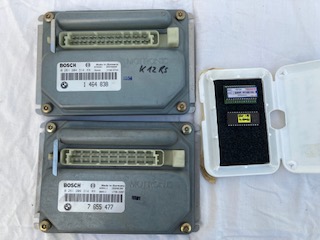

Mapping kann ich dir nicht helfen. Bludau hatte damals verschiedene Dinge gemacht. Ob der heute noch unterwegs ist, kann ich dir nicht sagen. Der konnte über den Prüfstand abstimmen. Damit bist du aber aus der kba geflogen. Heute gibt es sicherlich noch andere Anbieter.

Danke, alles klar. Ich hab mir eben Mal die EV 14 Ventile vom Till gestellt. Schäden kann's nicht und das Invest hält sich in Grenzen.wolfgang hat geschrieben: 14. April 2022, 20:53 Mapping kann ich dir nicht helfen. Bludau hatte damals verschiedene Dinge gemacht. Ob der heute noch unterwegs ist, kann ich dir nicht sagen. Der konnte über den Prüfstand abstimmen. Damit bist du aber aus der kba geflogen. Heute gibt es sicherlich noch andere Anbieter.
