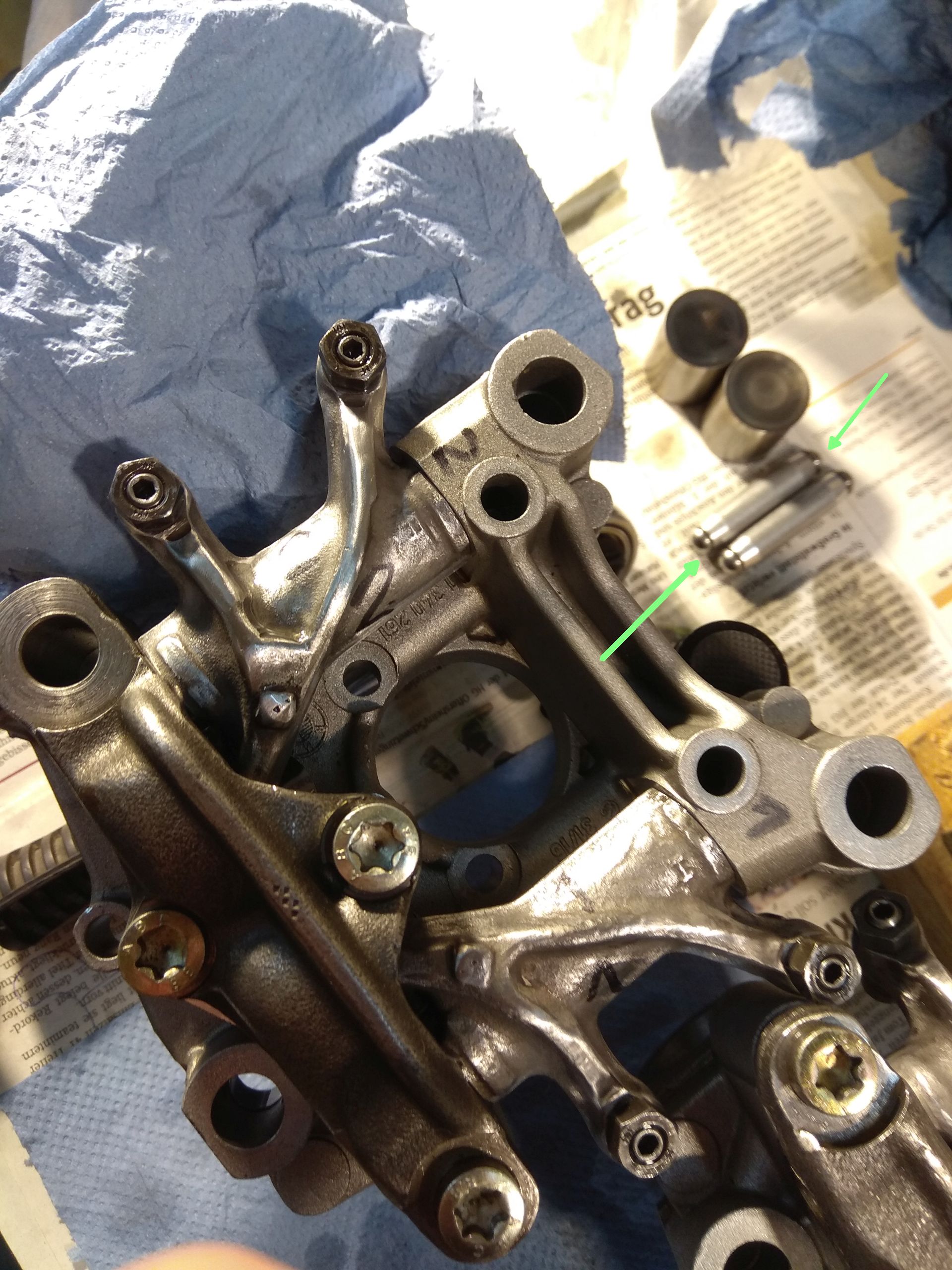

was mir noch einfällt, hört sich an wie zu großes Ventil Spiel, Axialspiel hast Du geprüft, auch nicht zu eng, nicht dass es bei Erwärmung den
Kipphebel klemmt.
Auch gab es schon Fälle da hat sich in den Stößelstangen die Köpfe gelöst (grüner Pfeil), ob da aber so ein Geräusch macht?
Kannst Du prüfen, wenn Du die untere Brücke abnimmst und die Kipphebel Achse ziehst.
Auch kann eine Stößeltasse was abhaben, muss aber die Nockenwelle raus um das zu prüfen.
Wenn es ganz dumm gelaufen ist, kann auch die Führungsschiene der Steuerkette gebrochen sein.
Gruß Martin

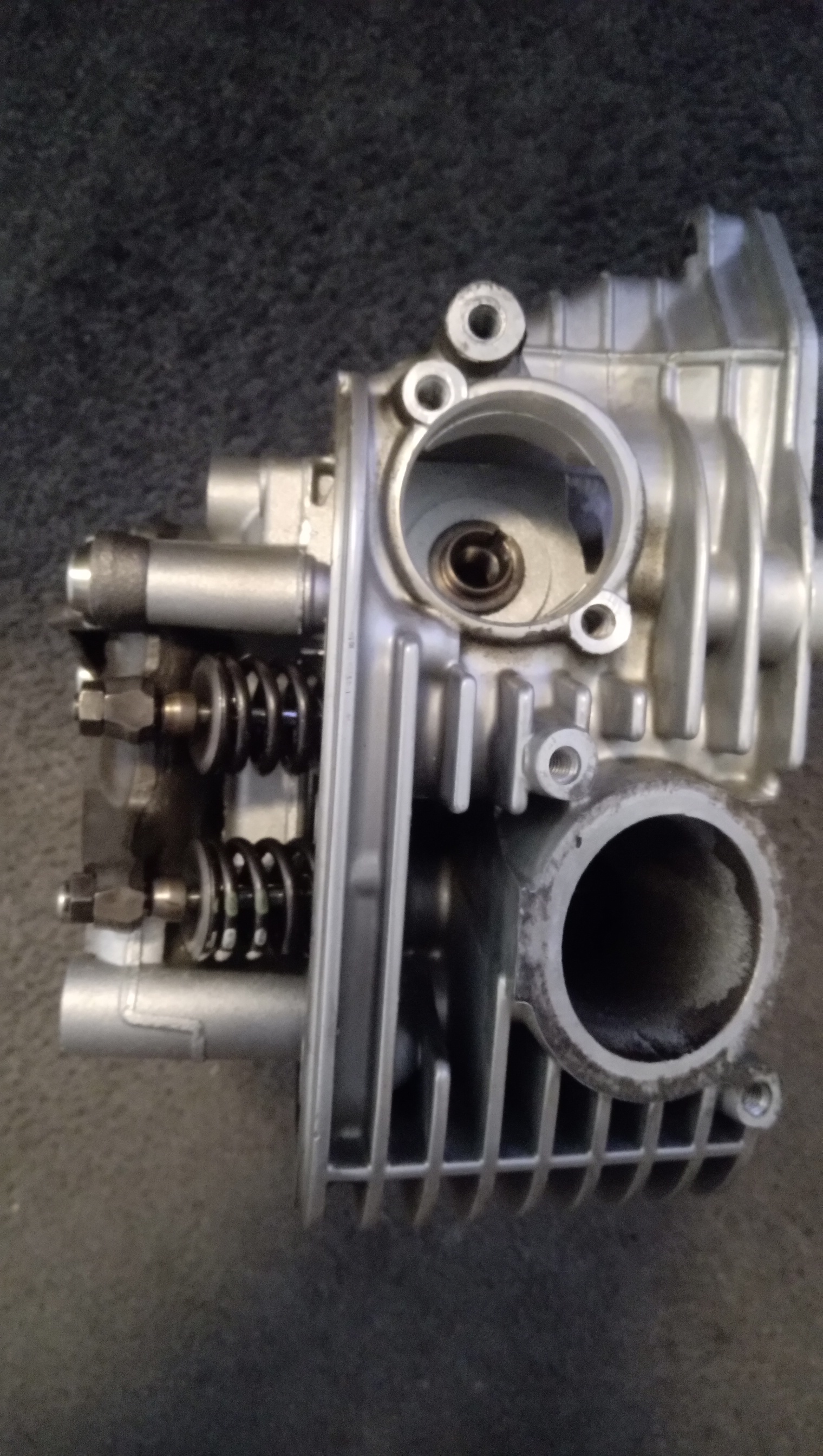

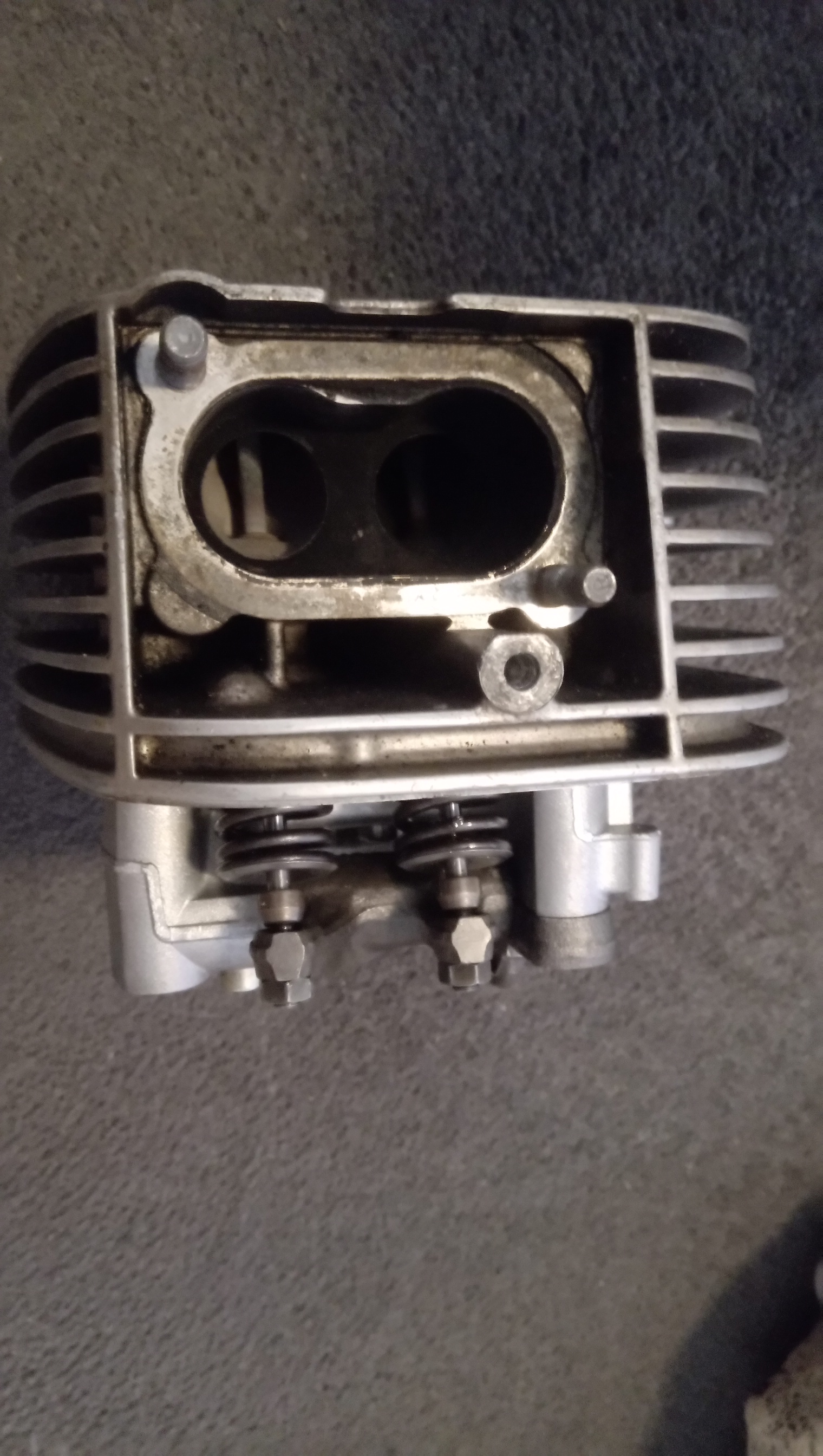

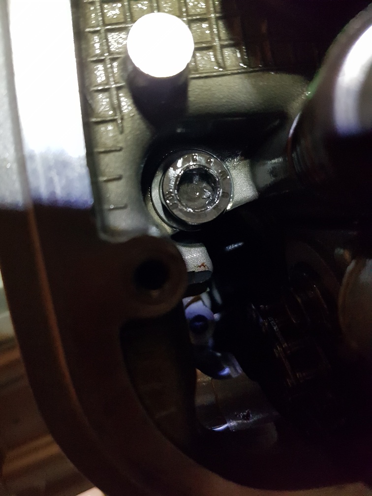

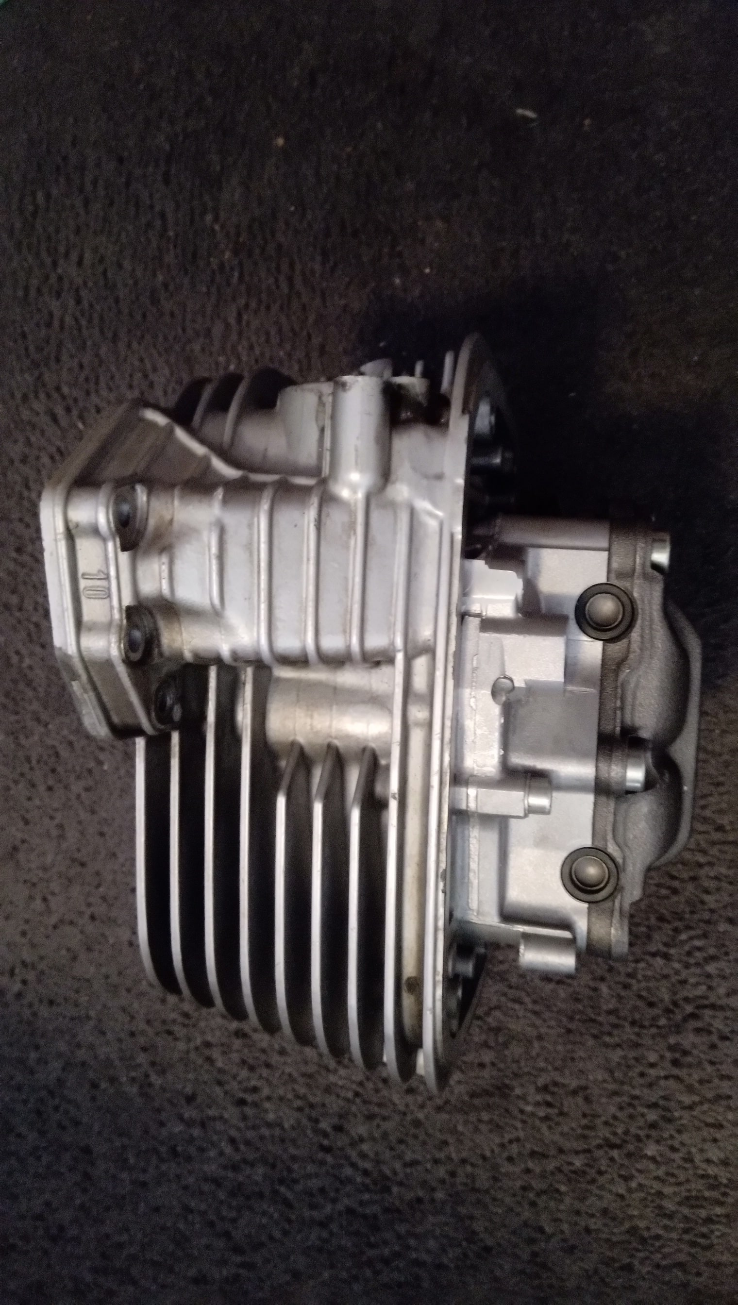

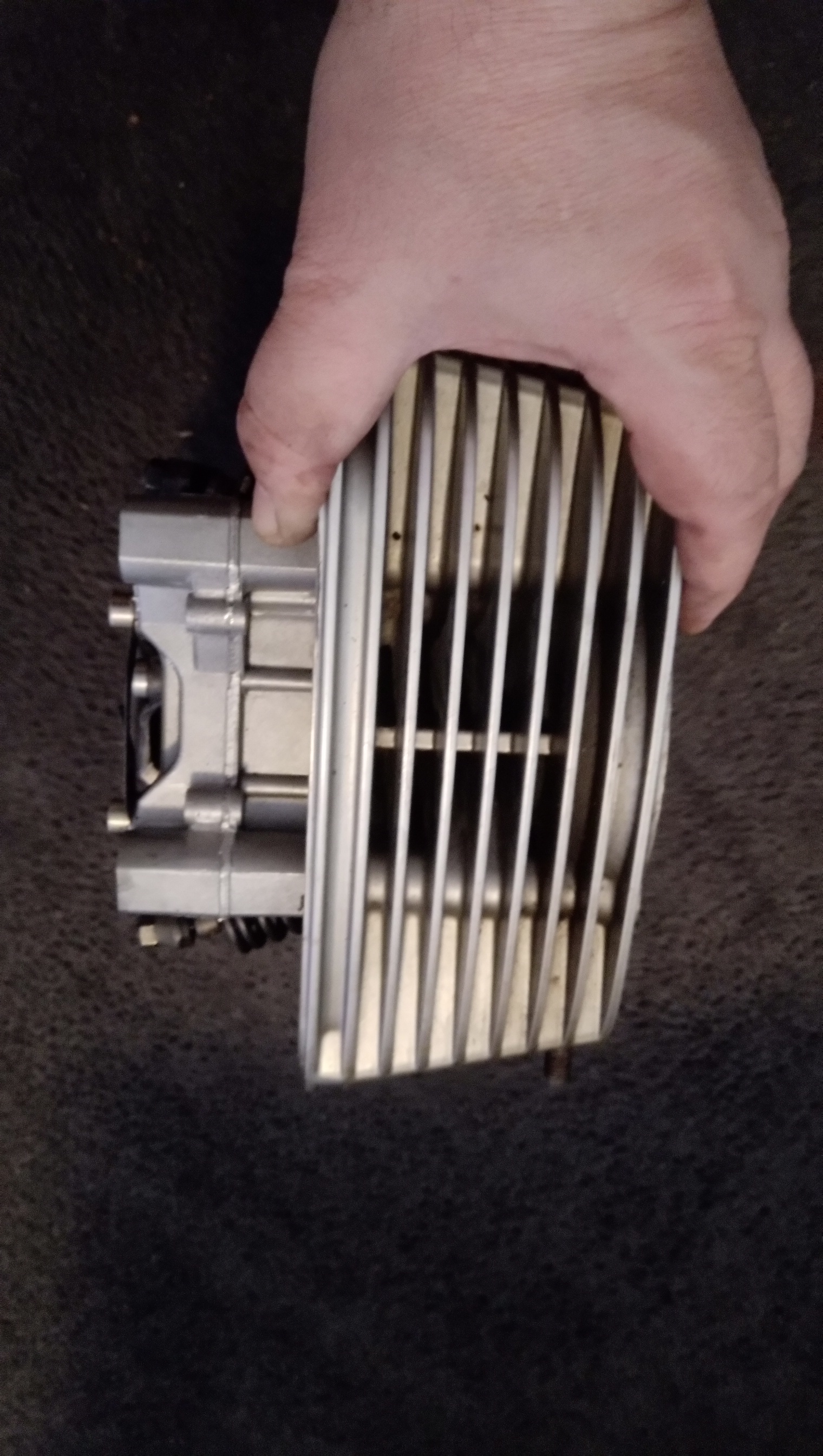

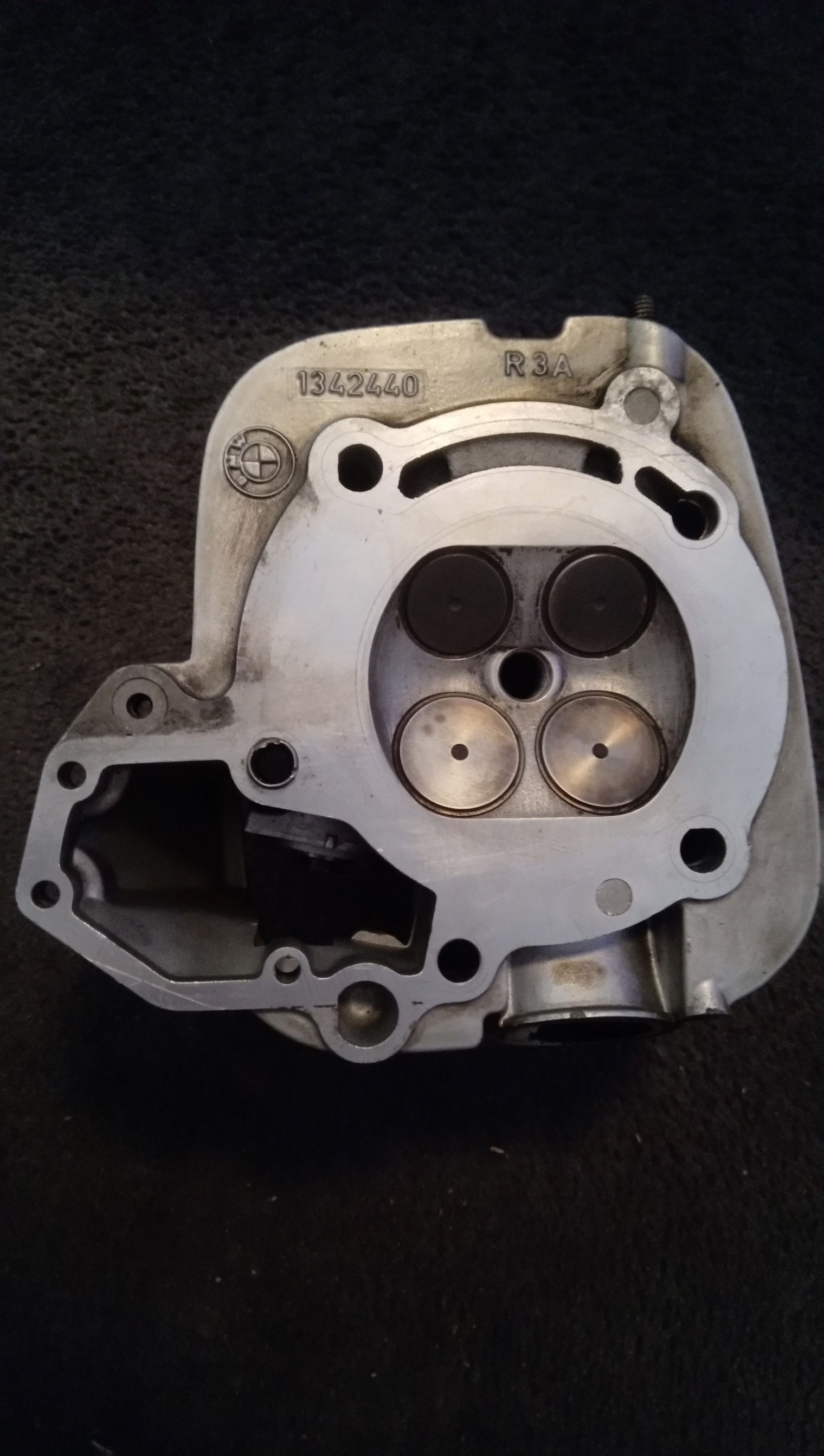

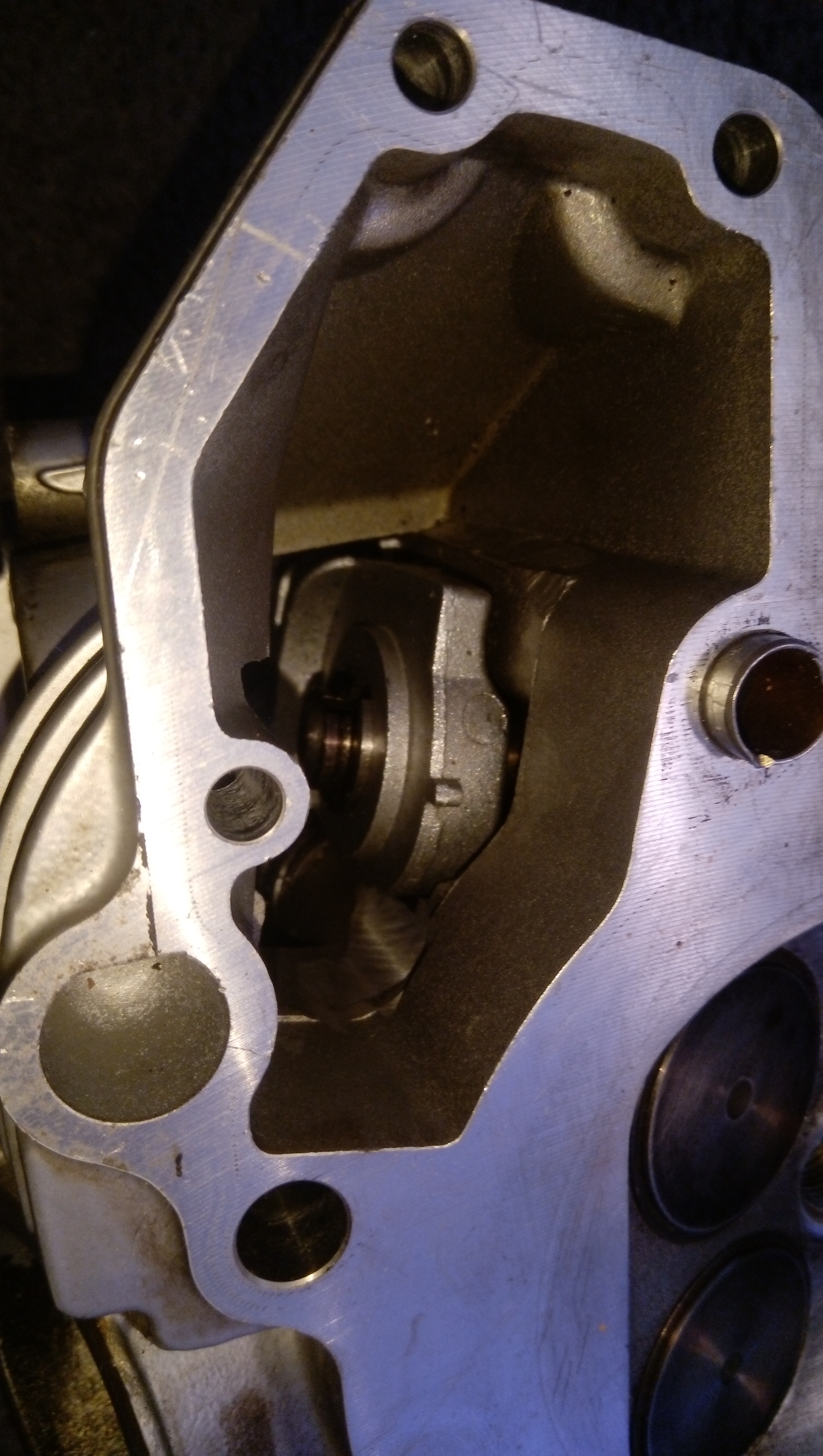

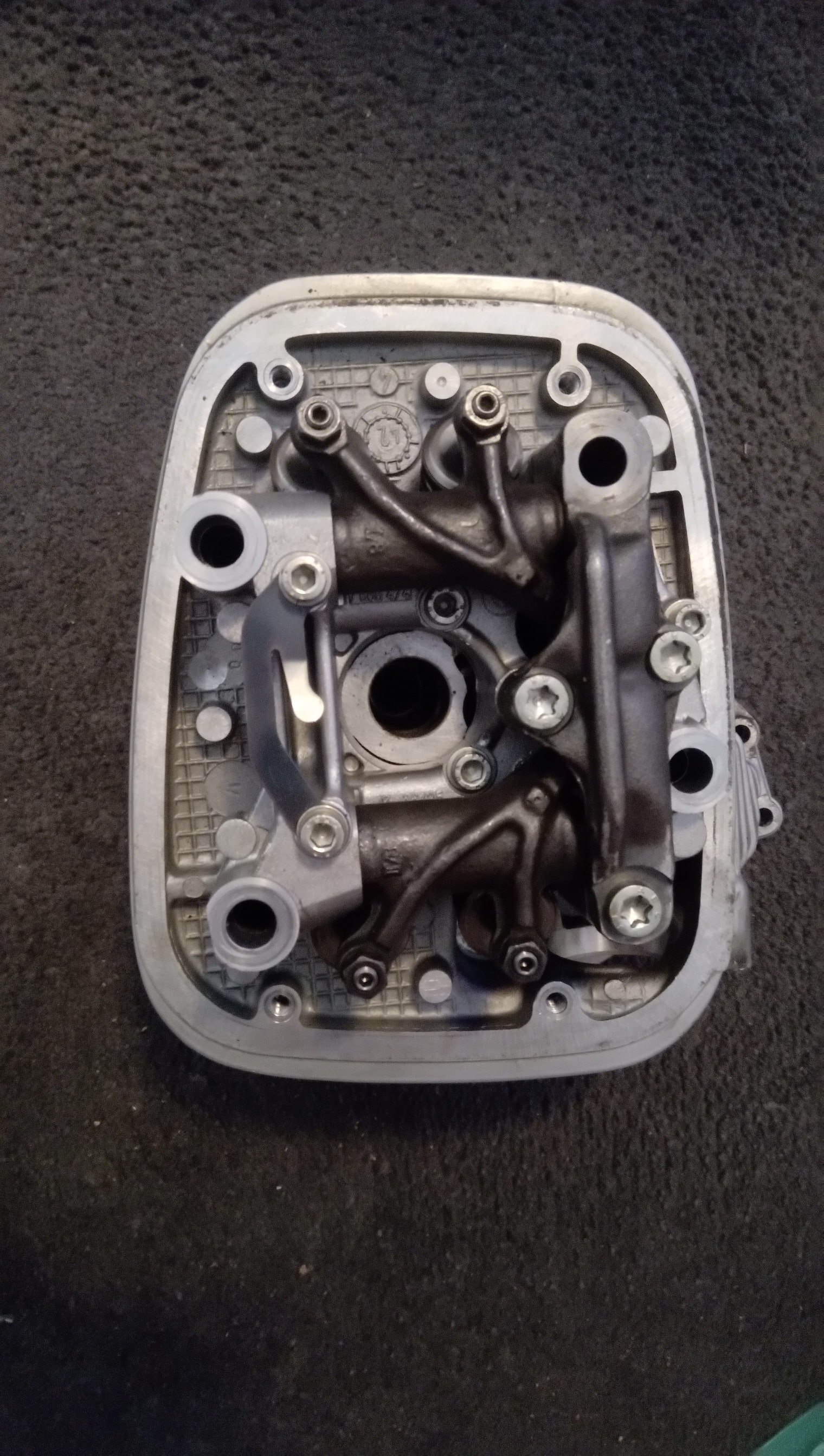

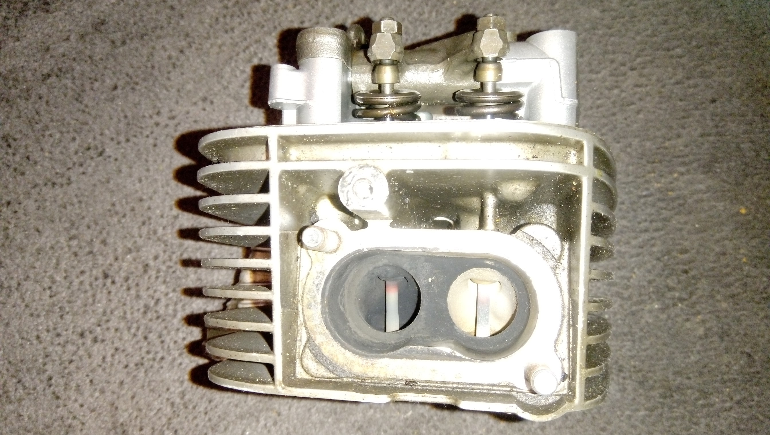

Re: Rechter Zylinder klackert laut.
DocHase hat geschrieben: 29. März 2022, 13:20 Hallo Murat,
neues Video könnte ich noch machen, der Startvorgang ist aber normal. Beim Gas geben wird das "Klackern" nur schneller
und es kommt nur von rechten Zylinder. Dort ist das Geräusch oben am Kopf am lautesten.
Du hast noch Zylinder der R850R. Vom Baujahr sind diese vom TYP R28. Sind diese denn Baugleich mit TYP 259????
- (1.29 MiB) Noch nie heruntergeladen
- (1.25 MiB) Noch nie heruntergeladen
- (1.06 MiB) Noch nie heruntergeladen
- (1.08 MiB) Noch nie heruntergeladen
- (1.36 MiB) Noch nie heruntergeladen
Bubi
Brennraum entkorkt, Ventile neu eingeschliffen. Vom Bild und Video her sehen die Köpfe gleich aus, oder?
Wenn du nach Bochum kommst um abzuholen, kannst du das für 20 Euro haben, wenn ich das schicken soll, nehme ich 30 plus Portokosten.
Wenn Interesse, linke Seite ist auch da. Auch die Laufbüchsen mit Zylinderkolben beidseitig.

So. Leider ist eine Schraube vom Zylinderkopf vergnaddelt. Sie sah schon vor dem ersten Versuch etwas mitgenommen aus.
Wie bekomme ich diese M10 Inbus rausgedreht?
Eventuell den Kipphebellagerbock mit der Nockenwelke rausbauen und dann am Kopf rausmeißeln?

RS1100
Wenn Torx nicht hilft, passende Schraube stumpf mit Schweißpunkten draufsetzen.
