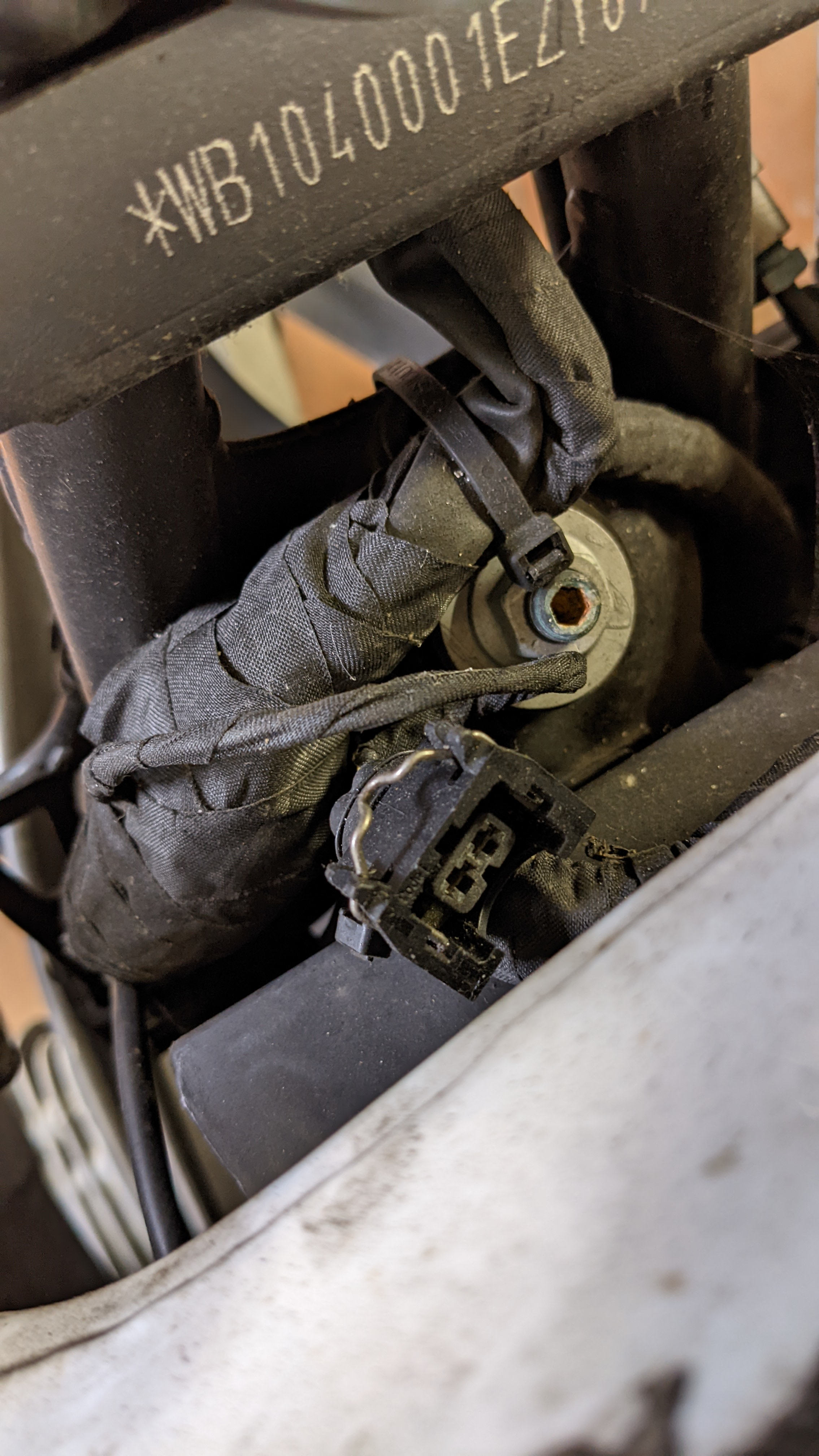

Hab einen offensichtlich ungenutzten Stecker am Kabelbaum direkt am Steuerkopf beim Tankabbau gefunden. Weiß jemand, was man da anstecken könnte?

Ich tippe auf den Stecker für das Regenerierventil des Aktivkohlefilters fürs Kraftstoffsystem der US-Version.

Ist das nicht der Stecker für zusätzliche Anbauteile. Ich habe mein Garmin Navi da angeschlossen.

Vulcanowesti hat geschrieben: 6. Februar 2022, 10:25 Ist das nicht der Stecker für zusätzliche Anbauteile. Ich habe mein Garmin Navi da angeschlossen.
Die Navistecker sollte so aussehen:

sagt ja niemand , daß er nur für das Navi zu gebrauchen ist

Den Stecker kann man auch für andere Verbraucher nehmen z.B Zusatzleuchten o.Ä. , die sich automatisch nach Zündungsaus abschalten sollen.
Ich habe kein BMW-Navi , sondern ein älteres Garmin Zümo dran. Von diesem Stecker , der ja geschaltete 12 V hat umgewandelt in 5 Volt und dann in den USB-Ladeeingang des Navis. So schaltet es nach ca 30 Sekunden nach Abstellen der Zündung automatisch aus und die Batterie kann nicht entladen werden.

an dem Stecker bekommt die Bordsteckdose ihren Strom, natürlich wenn´s mitbestellt wurde.

Der Stecker (oder Buchse) hat 2 Pole mit 9,55 Volt. Die Spannung wird mit der Zündung eingeschaltet und verschwindet ca. 3 Sekunden nach Ausschalten der Zündung wieder. Bordsteckdose kann's also eigentlich nicht sein. USB auch nicht. Vielleicht wird aber auch die Spannung aktiv geregelt, sobald ein Verbraucher dran ist. Da bin ich jetzt zuwenig Elektriker für, um das einschätzen zu können.

Dieser Stecker kommt aus dem CANBUS System ihrer Anlage und gibt Ihnen die Möglichkeit
Nebenaggregate mit schwacher Leistung z. B. Navigationsgerät so mit Spannung zu versorgen das diese nach ca. 30 sec. Abgeschaltet werden. Sollten Sie Nebenverbraucher direkt an einen Stromkreis anschließen , kann es sein, das das CANBUS Sytem diese als eine Fehlspannung registriert und z.B die Zündung abschaltet.

Kennt jemand die Teilenummer für das Gegenstück zu diesem ominösen Stecker?

Roadbiker hat geschrieben: 1. März 2022, 18:06 Dieser Stecker kommt aus dem CANBUS System ihrer Anlage und gibt Ihnen die Möglichkeit
Blödsinn.
Der CAN-Bus ist genormt und hat immer 5V Signalspannung.
Der Stecker für die Nebenaggregate (Cartool-Stecker) ist weiß.
Der Stecker im ersten Beitrag ist immer noch für das Regenerierventil des Aktivkohlefilters der US-Version der BMW.

Larsi hat geschrieben: 14. Mai 2022, 22:33 Blödsinn.
:danke: Danke für die Aufklärung, Larsi! Ich war schon völlig verwirrt das es einen "Zubehörstecker" neben dem "Sonderzubehörstecker" auch Cartool-Stecker genannt, geben soll. :thumbup:
