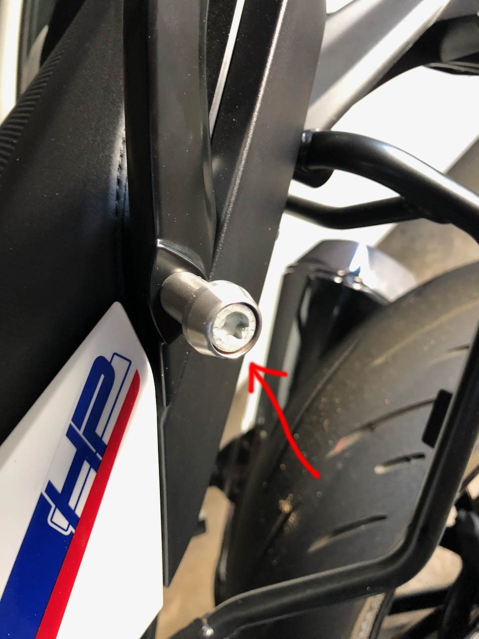

1. Schraubenabmessungen am Beifahrerhaltegriff ohne den Pilz. Kann mir jemand die Schraubenbezeichnung/abmessung und das Anzugsdrehmoment nennen?
(158.85 KiB) Noch nie heruntergeladen

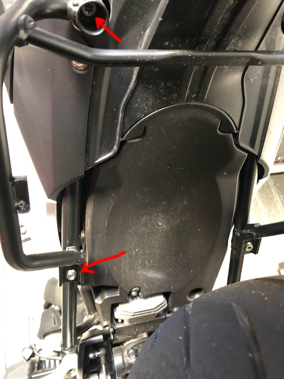

2. Was befindet sich in den Gewinden ohne den unteren Bügel?
(155.1 KiB) Noch nie heruntergeladen

In den Löchern ist nix.

Ich habe den Kofferhalter bei mir demontiert und in die Gewinde,ich glaube,M8er Madenschrauben reingeschraubt damit die Gewinde sich nicht mit Schmutz zusetzen...

ich habe die Sozius Haltegriffe ganz abgebaut und durch abdeckungen von Puig ersetzt.
Gruß Michael

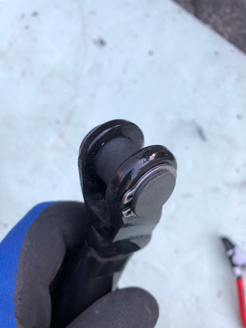

Noch ein Nachtrag. Der Hauptständer ist "weg", die Kofferhalter sowieso und mir fiel auf, dass die Bolzen für den Ständer wohl aus Kunststoff sind. Kann das sein? Die sind federleicht und der Klopftest hört sich sehr nach Kunststoff an. Irgendein Leichtmetall könnte auch noch sein, aber auf keinen Fall ein stabiler Stahlbolzen, wie eigentlich an dieser Stelle erwartet.

..... ja, der Bolzen ist aus Kunststoff, bei dem Durchmesser kann er die paar Kilo locker halten und quietscht nicht.

KalleWattCux hat geschrieben: 31. März 2021, 16:19 ..... ja, der Bolzen ist aus Kunststoff, bei dem Durchmesser kann er die paar Kilo locker halten und quietscht nicht.
Danke, ich hatte es ja schon vermutet.

und er rostet nicht und er geht nicht fest....
