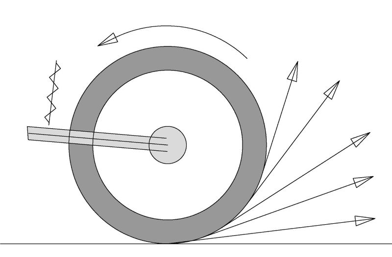

Re: Innenkotflügel von Wunderlich sinnvoll?
Zu Sinn oder nicht, der meiste Dreck bzw. Wasser ist schon lange fort. Da reicht eigentlich schon die serienmäßige Abdeckung:
Wenn dann erwischt es den Arxxx der Sozia/Sozius/Sozies
Das musst du mir mal erklären, bei der Fahrt-, Dreh- und SchleuderrichtungMichaelDo hat geschrieben: 26. März 2021, 12:26 ....
Ohne Abdeckung spritz das Regenwasser von unten in die Motorradhosenbeine ist nicht so schön .
Wie bitte soll das funktionieren

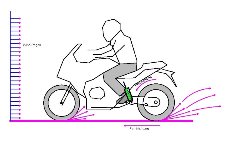

Ich habe meine Zeichnung noch mal kurz etwas überarbeitet, in dem ich eine R12RS samt Fahrer in den Hintergrund gelegt habe, damit die Proportionen stimmen.
An Hosenbein bzw. Federbein kommt sicher Wasser und Dreck, aber das eher von vorne und nicht vom Hinterrad. Was dort an Wasser drauf ist, hat sich bis dahin schon lange abgeschleudert und der Rest, wenn er denn tatsächlich noch da sein sollte, kommt dann gegen die dynamische Fahrbewegung von oben.
Wenn sich Dreck und Wasser an den Beinen sammelt kommt es eher von vorne und als Verwirbelung von Zylinder und Rahmen, aber bestimmt nicht als Schleuderdreck vom Hinterrad.
Mein Federbein hat jetzt über 40TKM ohne so ein Firlefanz auf dem Buckel, meine Heldhose noch mehr, beide sehen noch top aus

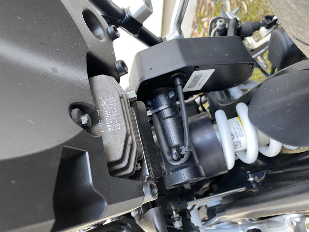

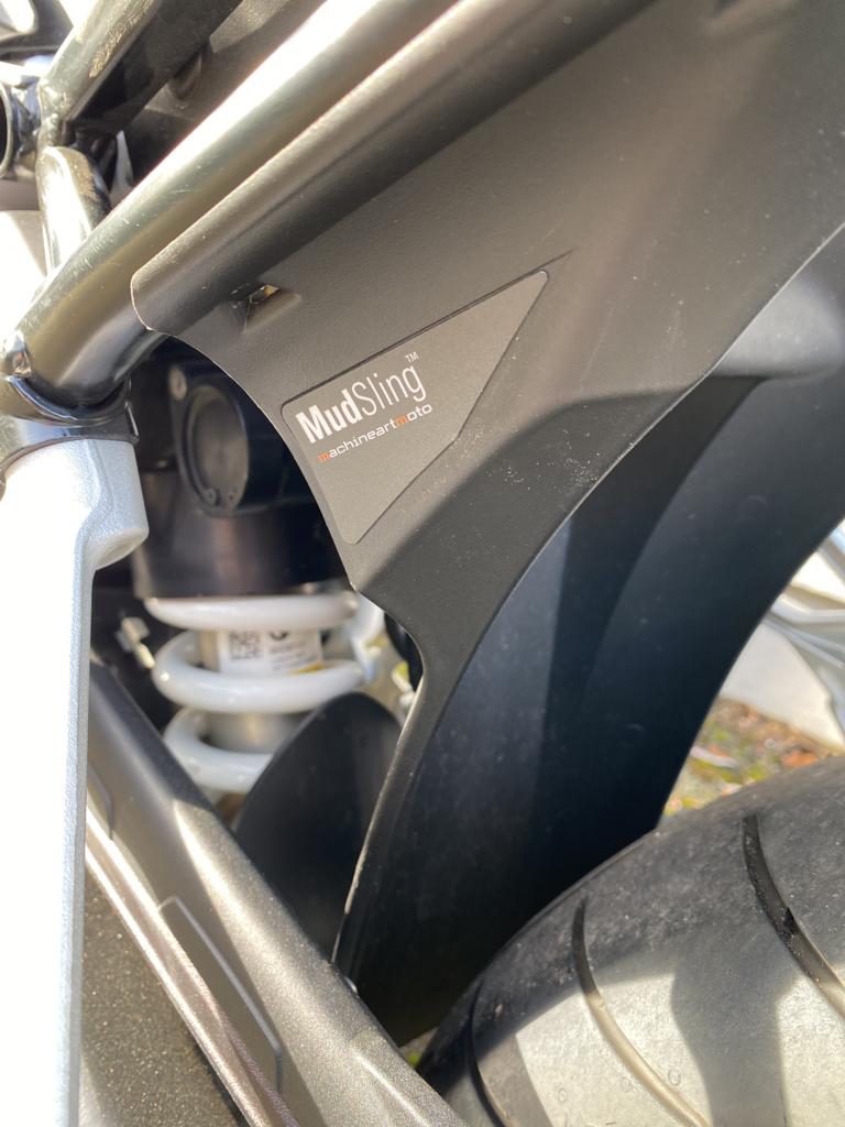

Auch ich halte eine Abdeckung für sinnvoll, denn es ist ja nicht nur das federbein zu schützen.
Hier noch zwei Bilder mit ohne ohne Abdeckung
