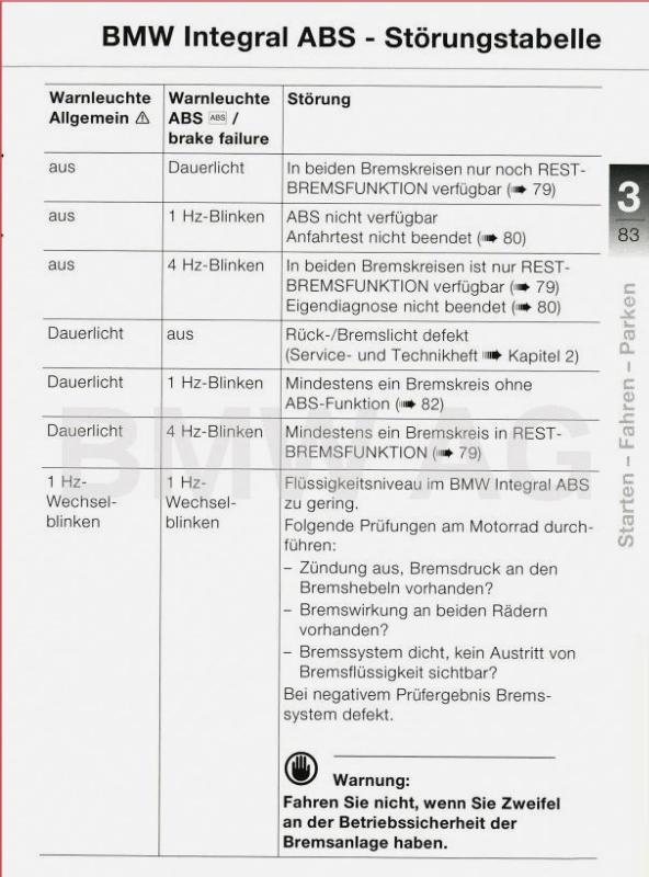

- joerg58kr
- Beiträge: 5012
Re: ABS Kontrolle Blinkt
Die 2. Leuchte ist nur zur allgemeinen Warnleuchte mutiert
, hier aber die Störungstabelle aus dem "Verbotenen Buch"

- joerg58kr
- Beiträge: 5012
Gerade weil damals noch so wenig Computeristik vorhanden war, wurden einige Funktionen noch ganz analog abgeprüft, wie die ABS-Sensoren mit dem Anfahrtest und min. 8 KM/H. Da reicht ein kurzes Rollen in der Garageneinfahrt selten aus.
