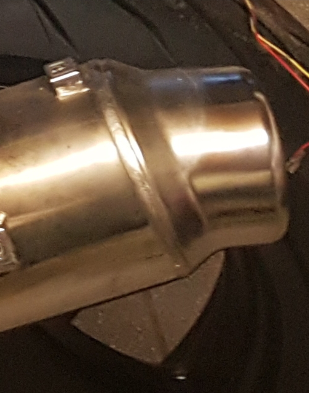

Es ist der original Auspuff. Ich weiß nicht genau wie die Beschaffenheit ist. Wie Chrom im klassischen Sinne sieht es irgendwie nicht aus. Könnte es Edelstahl sein? Ganz ehrlich, ich weiß es nicht. :-(
(529.4 KiB) Noch nie heruntergeladen
Beiträge: 15443
Re: Auspuff lackieren
#6 Beitrag von wolfgang »
Hebe einen Magneten dran. VA = nicht magnetisch. Sollte er verchromt sein, muß der Chrom runter. Die machen das nicht gerne, weil ihr Bad danach versaut ist.
Du brauchst immer eine gute Vorbereitung des Untergrundes = Strahlen und somit metallisch blank und dann den Schichtaufbau. Alles was ich bisher gemacht habe bei Stahlanlagen ging immer über Flammspritzen und dann spezieller Auspufflack. Alles andere war ein gemurkse.
Wenn er VA ist, kannst du einmal schauen nach der Oberfläche "Schwarz verchromt". Wird aber wahrscheinlich scheitern an der Badgröße und der Häufigkeit der Anwendung.
Ohne Geld geht eigentlich nicht viel. Mit einem Zubehörauspuff in schwarz, wirst du nicht wesentlich teurer kommen.

Es handelt sich um VA! Magnettest :-)
Ich würde den Endtopf gerne selber lackieren. Hat jemand einen Tipp was ich in welcher Reihenfolge tun muss?
Ändert nichts an der Thematik Auspuff/Hitze/Abkühlung durch Fahrtwind/Regen.
Die Hülse der 589 war zuerst in Al-Farbe. BMW bekam es nicht den Griff und brachte dann eine Hochglanzhülse daher. Die Endrohre bei einigen BMW-Käfigen sind alle Schwarzchrom.
Du wirst mit dem Lackieren nicht glücklich werden.
Frohes Neues zurück :D :D :D
