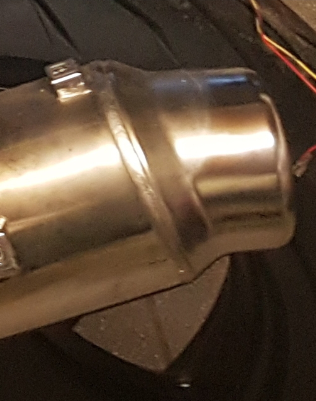

Es ist der original Auspuff. Ich weiß nicht genau wie die Beschaffenheit ist. Wie Chrom im klassischen Sinne sieht es irgendwie nicht aus. Könnte es Edelstahl sein? Ganz ehrlich, ich weiß es nicht. :-(
Hebe einen Magneten dran. VA = nicht magnetisch. Sollte er verchromt sein, muß der Chrom runter. Die machen das nicht gerne, weil ihr Bad danach versaut ist.
Du brauchst immer eine gute Vorbereitung des Untergrundes = Strahlen und somit metallisch blank und dann den Schichtaufbau. Alles was ich bisher gemacht habe bei Stahlanlagen ging immer über Flammspritzen und dann spezieller Auspufflack. Alles andere war ein gemurkse.
Wenn er VA ist, kannst du einmal schauen nach der Oberfläche "Schwarz verchromt". Wird aber wahrscheinlich scheitern an der Badgröße und der Häufigkeit der Anwendung.
Ohne Geld geht eigentlich nicht viel. Mit einem Zubehörauspuff in schwarz, wirst du nicht wesentlich teurer kommen.

Es handelt sich um VA! Magnettest :-)
