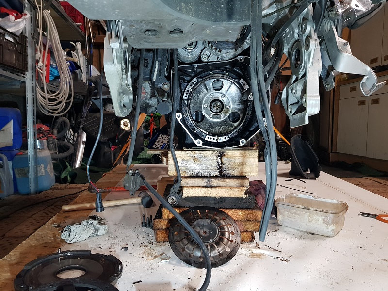

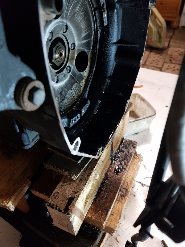

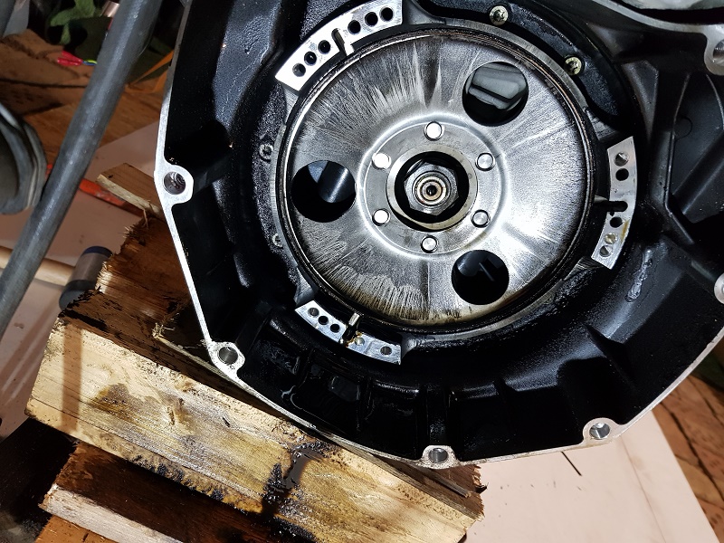

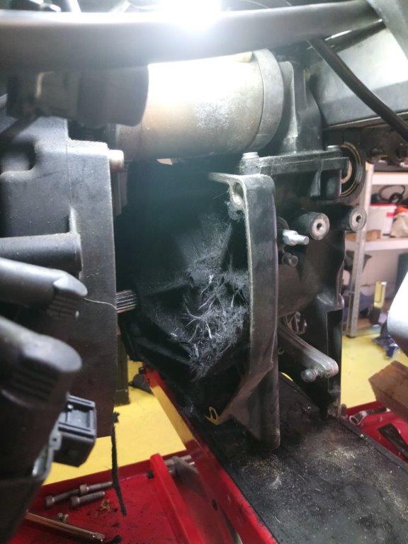

Hallo alle miteinander,
wünsche an dieser Stelle frohe Weihnachten gehabt zu haben!
So das Getriebe ist raus. Was ich da gefunden habe...., aber seht selbst.
Die Stange ist auch krumm und der KNZ tropft so leise vor sich hin.
Markus
Markus

Na so was hab ich auch noch nie gesehen und wir haben schon einige Kupplungen gemacht.
Guter Tipp von mir, mach den großen Rundumschlag.
Anlasser sowie Lichtmaschine auf alle Fälle auch gleich überholen und natürlich einen neuen Nehmerzylinder mit rein. Würde in diesem Zusammenhang auch gleich die komplette Bremsflüssigkeit wechseln. Hab jetzt nur nicht gelesen was du für ein Baujahr hast, bei den alten ist es ruckzuck erledigt, beim Integral ABS brauchst halt das 911 dafür.

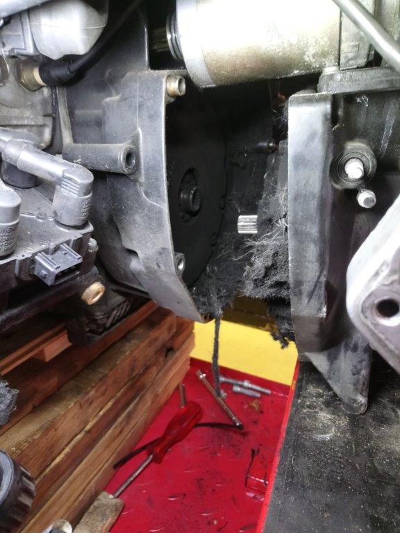

- R1200R Lu
- Beiträge: 128
- Registriert: 1. Mai 2020, 10:29
Re: K1200 LT, Kupplung
Na, das sah ja echt kurios aus. Eine geplatzte Kupplungscheibe hatte ich auch schon, von daher wünsche ich dir gutes gelingen
bei der wieder Herstellung.
Gesendet von meinem SM-G973F mit Tapatalk

Na bei 2 Jahren Standzeit ist ein Rundumschlag angebracht. Schau auch gleich auf die Simmeringe von der Gabel, wenn du schon alles weg hast. Gut geht auch schnell mit einem Trick wenn alles zusammengebaut ist.

Nun da ich ja wieder alles zusammenbaue hier auch mal eine fachliche Detailfrage in die Runde , die dies bereits gemacht haben.
Habt Ihr den Wellendichtring ,Teilenr.11 11 7 666 187,beim Einbau mit irgendetwas behandelt oder eingeschmiert?????
Der alte Wellendichtring war bei mir eingeklebt o.ä.
Habt Ihr noch Ratschläge?
Grüße von der Küste.

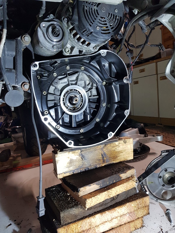

Hallo in die Runde,
die LT geht morgen zum TÜV, dann sollte alles wieder in Ordung sein.
War echt ein Haufen Arbeit nicht nur die Kupplung sondern auch noch die Bremssättel waren fest, und das bei einer Lufleistung von 64 Tkm!
An den K1200 RS habe ich schon mehrfach die Kupplung getauscht was im gegensatz zu der LT ein spaziergang ist.
Grüsse aus Aachen Markus

Hallöchen nochmal hier in die Runde.
Vollendung mit Bange.
Bike ist wieder fahrbereit und läuft sehr sauber mit neuer Kupplung, Wilbers Federbein hinten und neuen Chip.
Kurze Info dazu -
Hatte die Kiste bis auf die Verkleidung wieder zusammen gebaut, dann gestartet und Sie läuft nicht wirklich. Kaltstart sehr problematisch, dann bei 3000 U/min reißt das Gas ab auf 800 U/min. Nicht wirklich fahrbar.
Also Tank wieder runter, Einspritzanlage überprüft usw. Kein Erfolg.
Man Verzweifelt bereits und bekommt Panik, nur weil man die Kupplung gewechselt hatte.
Dann der Sinnesblick- Der Chip-
Hatte im Zuge der Kupplungswechsel Arbeiten den Originalen getauscht gegen den getunten von dem Typen aus Griechenland. Komme nicht mehr auf den Namen.
Also den getunten raus und den Originalen wieder rein. Siehe da, Karre läuft als wenn nichts gewesen wär.
Nun ist mir ein Stein vom Herzen gefallen, also den 2 getunten Chip rein und fertig. Der Typ hatte mir Ausversehen 2 Chips geschickt.
Wollte einen schonen verkaufen. Gott sei Dank doch nicht gemacht.
So nun alles zusammen gebaut und Probefahrt letzten Sonntag absolviert.
Fazit ist , die Dicke läuft besser wie vorher. Federt sehr sauber, Zieht sehr gut von unten durch. Bin mehr als Zufrieden
