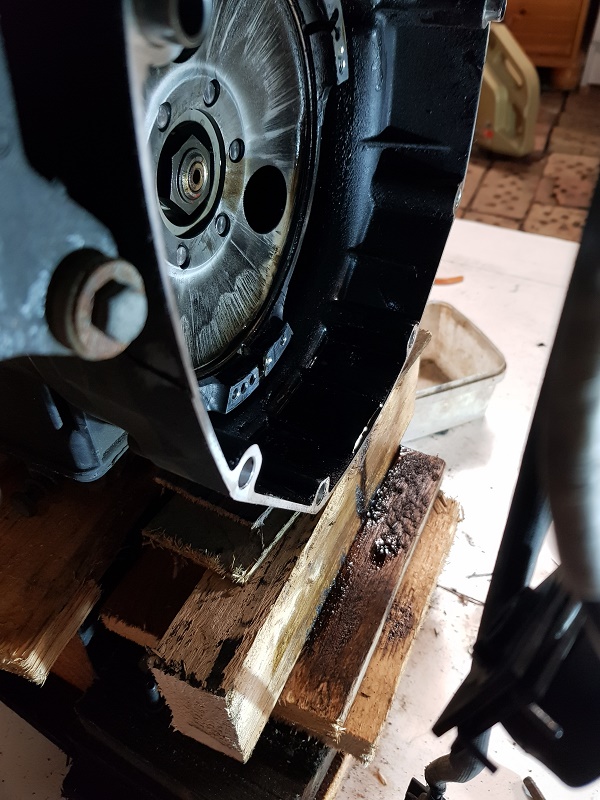

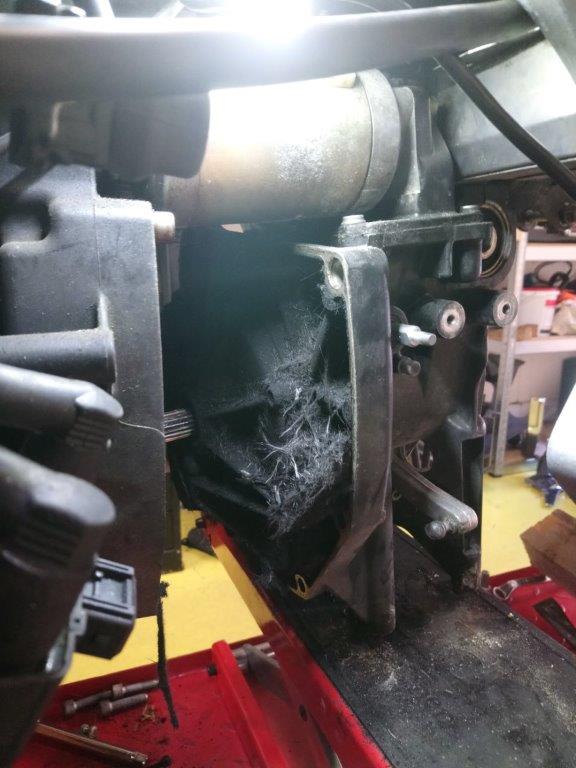

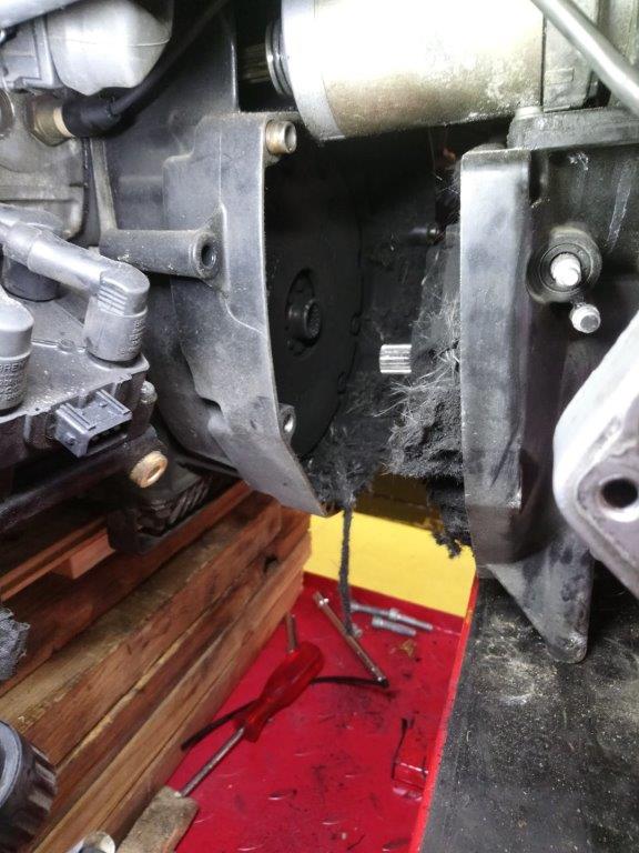

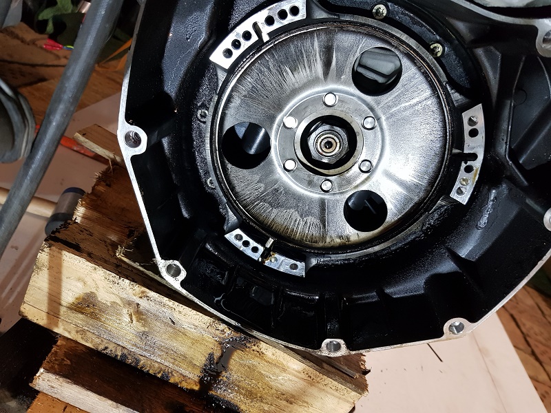

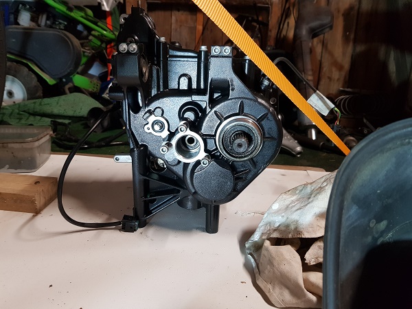

So das Getriebe ist raus. Was ich da gefunden habe...., aber seht selbst.
Die Stange ist auch krumm und der KNZ tropft so leise vor sich hin.
Markus 8)

Na so was hab ich auch noch nie gesehen und wir haben schon einige Kupplungen gemacht.
Guter Tipp von mir, mach den großen Rundumschlag.
Anlasser sowie Lichtmaschine auf alle Fälle auch gleich überholen und natürlich einen neuen Nehmerzylinder mit rein. Würde in diesem Zusammenhang auch gleich die komplette Bremsflüssigkeit wechseln. Hab jetzt nur nicht gelesen was du für ein Baujahr hast, bei den alten ist es ruckzuck erledigt, beim Integral ABS brauchst halt das 911 dafür.

Boah äh! Hat da wer drin gewohnt? :shock:

Hab insgesamt Teile geordert für fast 800€.
Knz und Leitung sind auch dabei!
Wenn die dann soweit ist wird natürlich auch eine komplette Inspektion gemacht! Das Ding stand zwei Jahre in einer Lagerhalle!

Na, das sah ja echt kurios aus. Eine geplatzte Kupplungscheibe hatte ich auch schon, von daher wünsche ich dir gutes gelingen bei der wieder Herstellung.

Bike ist wieder fahrbereit und läuft sehr sauber mit neuer Kupplung, Wilbers Federbein hinten und neuen Chip.
Kurze Info dazu -
Hatte die Kiste bis auf die Verkleidung wieder zusammen gebaut, dann gestartet und Sie läuft nicht wirklich. Kaltstart sehr problematisch, dann bei 3000 U/min reißt das Gas ab auf 800 U/min. Nicht wirklich fahrbar.
Also Tank wieder runter, Einspritzanlage überprüft usw. Kein Erfolg.
Man Verzweifelt bereits und bekommt Panik, nur weil man die Kupplung gewechselt hatte.
Dann der Sinnesblick- Der Chip-
Hatte im Zuge der Kupplungswechsel Arbeiten den Originalen getauscht gegen den getunten von dem Typen aus Griechenland. Komme nicht mehr auf den Namen.
Also den getunten raus und den Originalen wieder rein. Siehe da, Karre läuft als wenn nichts gewesen wär.
Nun ist mir ein Stein vom Herzen gefallen, also den 2 getunten Chip rein und fertig. Der Typ hatte mir Ausversehen 2 Chips geschickt.
Wollte einen schonen verkaufen. Gott sei Dank doch nicht gemacht. :)
So nun alles zusammen gebaut und Probefahrt letzten Sonntag absolviert.
Fazit ist , die Dicke läuft besser wie vorher. Federt sehr sauber, Zieht sehr gut von unten durch. Bin mehr als Zufrieden
In diesem Sinne ,
Grüße von der Küste
