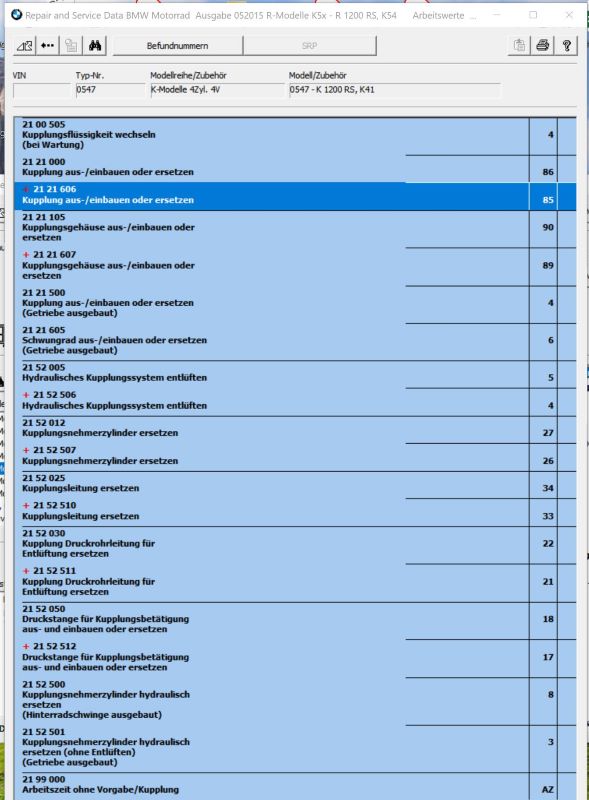

Ein paar hundert AWs ist nun mehr als reichlich übertrieben, aber 85-89 sind es schon nach BMW-Vorgabe à 5 Min. x den entsprechenden Stundensatz plus Material und MwSt. ergibt leicht einen wirtschaftlichen Totalschaden
Je nach Übung/Erfahrung geht es auch etwas schneller und damit günstiger. Auch wenn man die Sache von vorne angeht, es ist und bleibt eine heiden Arbeit. Der
ist jedenfalls die teuerste Alternative.

Ich meinte eigentlich gut über 100AW (hätte ich auch so schreiben sollen), also um die 10h, 85 AW kann ich mir fast nicht vorstellen, das wären nur gut 7h. Da muss es aber wirklich flutschen.
Ist das die BMW Vorgabe?

Ok, dann sind 85 AW ziemlich genau 7 Stunden. Bei meinem Freundlichen würden die alleine schon 920€ kosten. Da käme dann noch das Material dazu.

So, ich habe euch mal die AWs für eine K41 kopiert. Was immer noch dazu kommen kann ist die letzte Position AZ, falls es Komplikationen gibt
Gerade die Lagerzapfen/Gewinderinge von der Hinterradschwinge sind nicht ohne, da hat sich schon mancher Hobbyschrauber mangels geeignetem Werkzeug die Nüsse rund gedreht

Danke, dann passt es für mich.
85AW/7h unter „Laborbedingungen“, wenn nichts klemmt, gefressen hat,....
Nach 20 Jahren auf der Straße dann einige AW für die Komplikationen extra.
Dann ist man halt in der Größenordnung von 1500€ Lohn und 500€ Material
