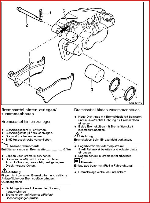

Wird unter dieser Teilenummer bei allen R 1100, R 850, R1200 C an der Hinterradbremse verbaut. Bei R1200 heißt das Teil Abstützblech, scheint aber die gleiche Funktion zu haben. Aus dem ETK geht nicht genau hervor, wie diese zu verbauen ist, in der Repanleitung ist auch nichts zu finden. Wer weiß Rat im Forum ?

https://www.gs-forum.eu/threads/hoher-b ... ten.31469/
https://www.gs-forum.eu/attachments/bre ... pg.117705/
- bmw peter
- Beiträge: 3207
- Mopped(s): R1100S
- Wohnort: 31139 Hildesheim
Re: Anlauffeder R1150 Bremse hinten
Beläge rein, Anlauffeder drauf, Bolzen durch (Pfeil in Fahrtrichtung), fertig.
Quelle
BMW Rep.-Anleitung
Quelle
BMW Rep.-Anleitung
So, jetzt hab ichˋs.
Die Anlauffeder ist ein Blech das in Fahrtrichtung vor den Belägen fest mit dem Bremssattel verklinkt wird und dient dazu ein Einschlagen der Trägerbleche der Beläge in den Alu-Bremssattel zu verhindern.
Das zweite Teil, das sog. Lagerblech (Nr.5 in der Anlage von bmw peter) wird mittig in den Bremssattel eingeklinkt und verhindert Klappern der Beläge und hat auch einen leichten Rückstelleffekt.
Hab´s eben so montiert, funktioniert.
Trotzdem vielen Dank für Eure schnelle Antworten, obwohl sie sich nicht auf die Anlauffeder sondern auf das Lagerblech bezogen.
