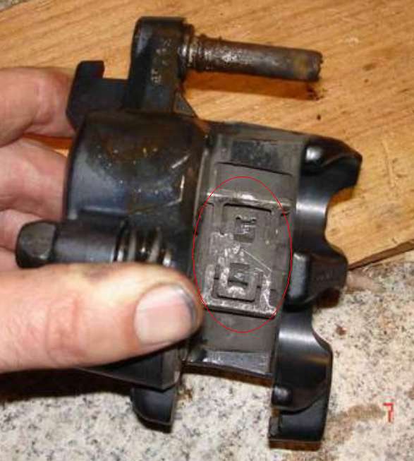

Beläge rein, Anlauffeder drauf, Bolzen durch (Pfeil in Fahrtrichtung), fertig. :D
Quelle
BMW Rep.-Anleitung

So, jetzt hab ichˋs.
Die Anlauffeder ist ein Blech das in Fahrtrichtung vor den Belägen fest mit dem Bremssattel verklinkt wird und dient dazu ein Einschlagen der Trägerbleche der Beläge in den Alu-Bremssattel zu verhindern.
Das zweite Teil, das sog. Lagerblech (Nr.5 in der Anlage von bmw peter) wird mittig in den Bremssattel eingeklinkt und verhindert Klappern der Beläge und hat auch einen leichten Rückstelleffekt.
Hab´s eben so montiert, funktioniert.
Trotzdem vielen Dank für Eure schnelle Antworten, obwohl sie sich nicht auf die Anlauffeder sondern auf das Lagerblech bezogen.
