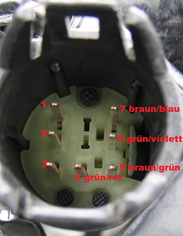

Hallo, das Dings kannst ganz einfach selber bauen.Ich habe ein altes Stabfeuerzeug zerlegt und den eigentlichen Piezodrücker rausgenommen.Der Rest kann weg.Am Piezozünder sind 2 Drähte.Die verlängerst du und macht am Ende irgenwas Stabiles ,was du an die Kontakte des Tankgebersteckers halten kannst.
Dranhalten und ca 10x Drücken.Das war`s.Der Stecker ist links neben der Batterie.Pin1 und 4 sind der Geber .Im Forum gab`s da schon mal eine prima Anleitung, da ist das Pic her.
Wichtig: VOLLER TANK !!!!

Ich habe gerade festgestellt, das auf der Zeichnung des einen Forumsmitglied etwas verdreht sein muss.hier nochmal ein Foto vom Stecker.
Er schreibt Pin 4 und 7 sind der Geberanschluß.Demnach ist die andere Zeichnung seitenverdreht.
Am Besten du siehst mal selbst unter Eintagung " Foliengeberreparatur R1200R für Faule" nach.Da ist das Foto hier her.

aimypost
Beiträge: 1244
Wohnort: BN
Re: Foliengeber Reparatur/Flashen Raum München
#5 Beitrag von aimypost »
puh, vulcanowesti,
jetzt musste ich doch glatt noch mal meine Unterlage checken.
Mal abgesehen davon, dass ich nicht schreibe, dass die Nummern der PIN-Angabe denen auf dem Stecker entsprechen (es kommt auf die bildliche Position an), ist das dennoch der Fall nach Stromlaufplan.
Hingegen steht imvon Dir genannten Beitrag für "Faule" folgendes:
"Die Numerierung der Pins habe ich willkürlich gewählt, sie ist nicht im Stecker vorgegeben!"

Also ,ich in nochmal heute runter ans Mopped und habe die linke Seitenverkleidung abgemacht und den Stecker nochmal angesehen.Bei der 1200R ist es der runde Stecker links neben der Batterie.Wenn man ihn abzieht und den STECKERteil wie ein " U " hält sind es die Pins 4 und 7 l.t Foto,das heisst der untere Mittlere und oben rechts. So habe ich`s gemacht.Und nach 5 Blitzungen ging die Strichanzeige wieder hoch und die nervige gelbe Tanksäule aus.Natürlich erst nachdem die Steckverbindung wieder zusammen war und Zündung an.
Die Anschlüsse für die Heizung habe ich auch mal geflasht,obwohl ich nicht weiss,was die Heizung macht bzw ,warum die auch von Vielen geblitzt wird.
Falls ich etwas Verwirrung hier reingebracht hab,sorry.
Bei der GS ist es ein anderer Stecker ,da sind die Pole des Steckers nebeneinander.Aber uns interessiert nur die "R" hier.
Also unten Mitte und oben rechts ist richtig.Hat bei mir geklappt und hält bis jetzt 2000 km.
Ich hatte erst ein bisschen Schiss wegen dem Funken im Tank und habe im Kleinen erstmal ein Marmeladenglas mit Sprit gefüllt und dann "unter Wasser" ein paar Mal abgedrückt.Nichts passiert.
Also dann ran an den Tank. Zum Glück hat die "R" diese Steckverbindung und man muss nicht soviel zerlegen.Alles dauert insgesamt 15 Minuten.
