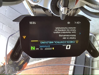

Hey Folks,
Meine neue R 1250 R springt nicht an
Was kann ich machen - kann ICH irgendwie den Fehlerspeicher zurück setzen?
Traurige Grüße
Bagger
Traurige Grüße
Bagger

Fehler Speicher zurücksetzen oder gar löschen, geht nur mittels Tester bzw. Software.
Gibts einiges auf dem Markt und wurde hier im Forum glaub auch schon diskutiert.
Wenn sie wirklich absolut nicht anspringen will, morgen beim freundlichen anrufen. Der muss Sie dann eben abholen.
Stand die Maschine eine Zeit lang?
Kay
Kay

Ich würde dem Teil mal den Saft entziehen, sprich die Batterie abklemmen und 10 min warten. Das sollte einem Reset gleich kommen und vielleicht hilft es ja?
Viel Glück!
Viel Glück!

Ne, steht doch klar da. Wenn der Fehler auch nach Batterie abklemmen bleibt dann langsam zur Werkstatt fahren.

DANKE für deine Antwort , das K-Rad stand genau 7 Tage , in der Zwischenzeit
hab ich gerade noch 5 Liter super nachgefüllt da ich dachte vielleicht liegt es an den 19km Restlaufzeit
ABER keine Besserung und die Restweite steht immer noch auf 19km
Sch........
Nochtrauriger
Bagger
Sch........
Nochtrauriger
Bagger

Schau Dir mal den Stecker vom Gasgriff an, der rutscht mal gerne raus beim putzen oder so

Batterie abklemmen bringt bei den neuen Modellen kaum noch was. Jeder Fehler wird solange gespeichert, bis dieser mittels Software gelöscht wird.
Es kann jedoch sein, dass durch das abklemmen der Batterie, der Fehler von einem Dauerfehler zu einem sporadischen abgestuft wird. Hinterlegt ist er aber dennoch noch.
Probier kannst es ja mal.

Meine neue RS springt auch nach 4 Wo noch an. Wieviel Volt zeigt Dir das Display denn an? Wenn die Spannung quasi auf der Kippe steht habe ich im Dash meiner Guzzi schon etliche verrückte Sachen gesehen...so gesehen wäre es vielleicht sinnvoll es mal mit Starthilfe zu versuchen.

Hallo Wutz,
Du hattest recht der kleine Stecker war raus - viel zu schwach die clipsung !!!!
Aber das Pferd springt nicht an , auch nach dem ich über Nacht die Batterie abgeklemmt hatte
Nun ist der freundliche dran —- sch....... da hat BMW aber Optimierungspotenzial
Bagger
Bagger
