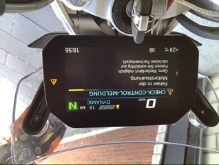

Hey Folks,
Meine neue R 1250 R springt nicht an
Was kann ich machen - kann ICH irgendwie den Fehlerspeicher zurück setzen?
Traurige Grüße
Bagger

Fehler Speicher zurücksetzen oder gar löschen, geht nur mittels Tester bzw. Software.
Gibts einiges auf dem Markt und wurde hier im Forum glaub auch schon diskutiert.
Wenn sie wirklich absolut nicht anspringen will, morgen beim freundlichen anrufen. Der muss Sie dann eben abholen.
Stand die Maschine eine Zeit lang?
Kay

Ich würde dem Teil mal den Saft entziehen, sprich die Batterie abklemmen und 10 min warten. Das sollte einem Reset gleich kommen und vielleicht hilft es ja?
Viel Glück!

Erstmal das Mopped umdrehen, das steht auf dem KOPF !!!
Ne, steht doch klar da. Wenn der Fehler auch nach Batterie abklemmen bleibt dann langsam zur Werkstatt fahren.

Hey Kai
DANKE für deine Antwort , das K-Rad stand genau 7 Tage , in der Zwischenzeit
hab ich gerade noch 5 Liter super nachgefüllt da ich dachte vielleicht liegt es an den 19km Restlaufzeit
ABER keine Besserung und die Restweite steht immer noch auf 19km
Sch........
Nochtrauriger
Bagger
Sch........
Nochtrauriger
Bagger

Schau Dir mal den Stecker vom Gasgriff an, der rutscht mal gerne raus beim putzen oder so

Hallo Wutz,
Du hattest recht der kleine Stecker war raus - viel zu schwach die clipsung !!!!
Aber das Pferd springt nicht an , auch nach dem ich über Nacht die Batterie abgeklemmt hatte
Nun ist der freundliche dran —- sch....... da hat BMW aber Optimierungspotenzial
Bagger
