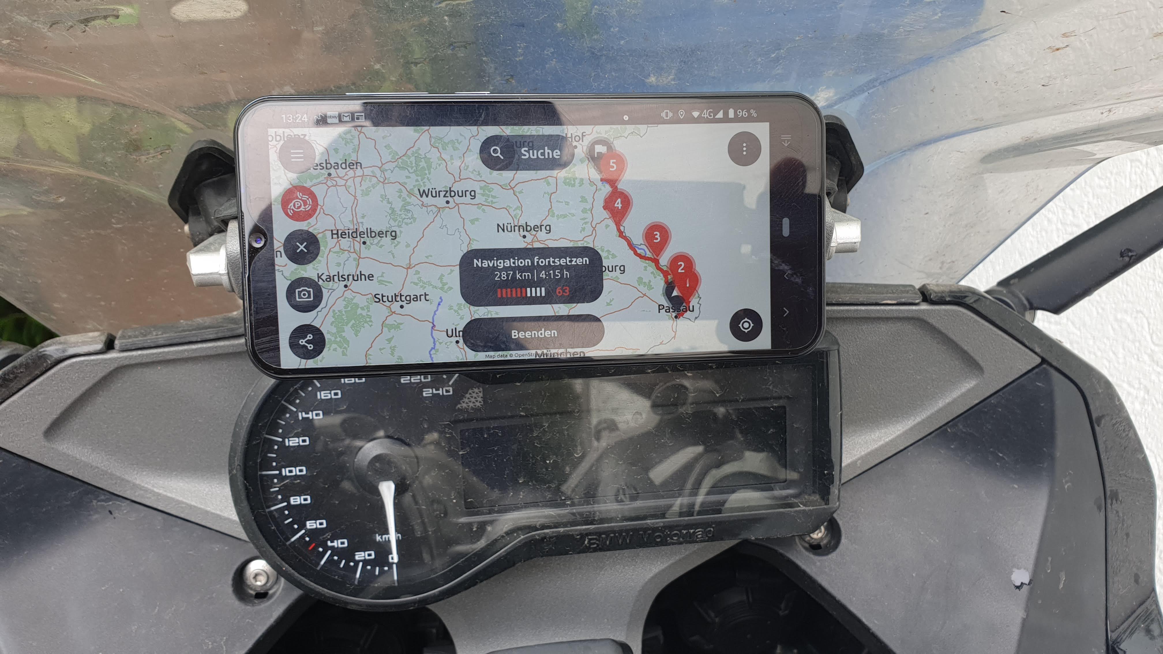

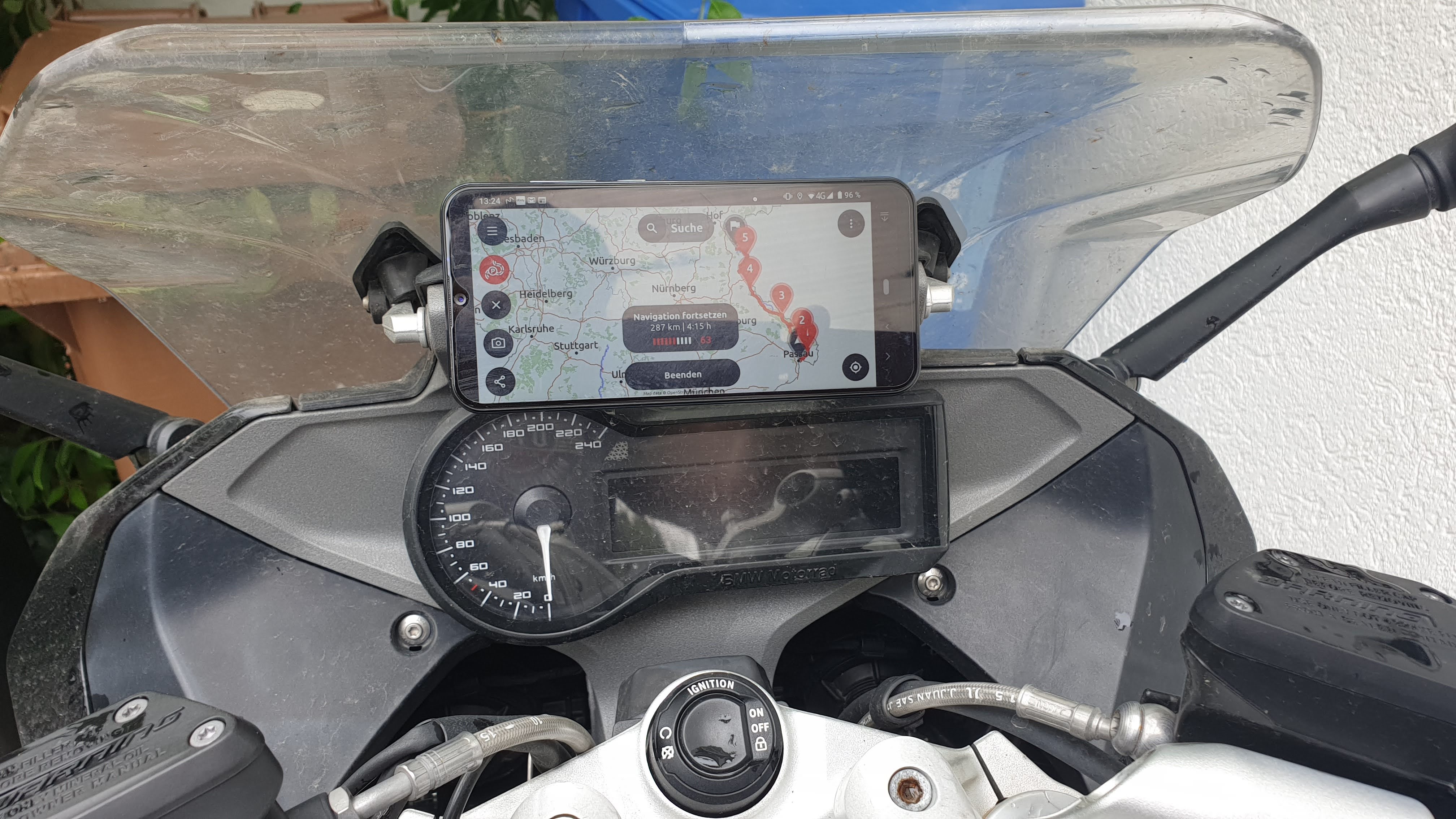

Hallo liebe RS-Treiber,
nach nun 5-jähriger Testphase und 52.000 km bin ich bereit Euch meine Navi-Lösung für die 2016er RS vorzustellen.
Kurzum, Navigator 5 geht gar nicht, sorry, die Halterung zwischen TankRucksack und Cockpit mittelmäßig > also Ländle-Bästler ran :D
Die Idee:
Ein Smartphone, zumindest Spritzfest & günstig über dem Cockpit, quasi als Head-up Display mit Blick auf die Strasse zu platzieren.
Smartphone weil einfach viel mehr geht, verschieden Apps, je nach Lust, Landschaft und jeweiliger Stärke.
Das Ganze aber magnetisch, weil ich nix mehr klemmen, einrasten etc. will, zudem universell gehalten :wink:
Die Lösung:

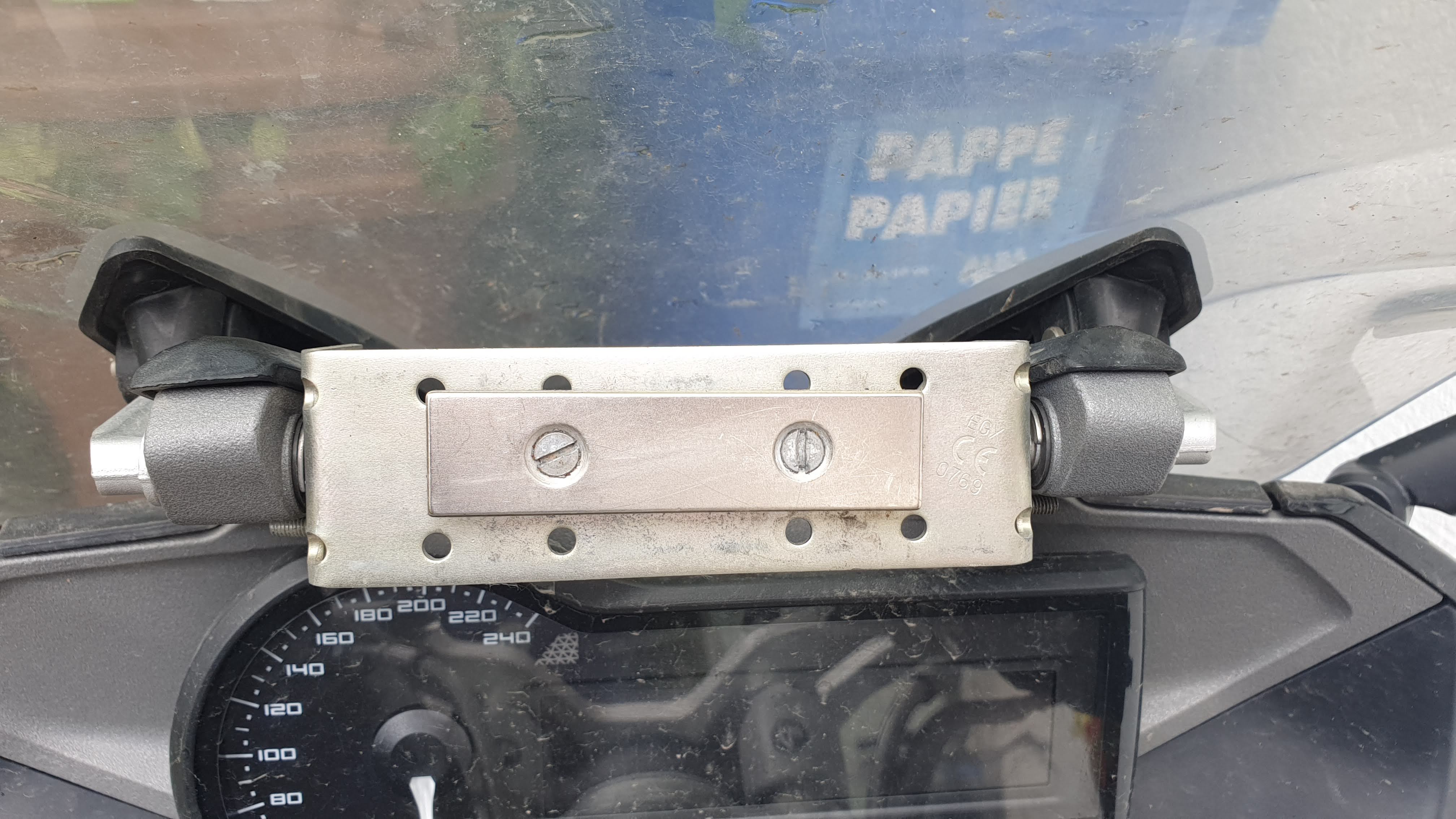

Zwischen die Guss-Streben des Windschildes habe ich ein OBI-Blech, verzinkt, ca. 180 x 40 mm, passende Löcher, besorgt, U-förmig gebogen mit
ca. 125 mm Mittelteil Länge, aber viel wichtiger > zwei Löcher im Blech ( links/rechts U-Teil)) haben genau den Durchmesser der Zapfen/Bolzen der
Windschildverstellungen !!! Jetzt nur links/rechts je eine Blockierschraube vom Blech unter die Streben schieben, damit das Blech nicht kippt.
Bei SUPERMAGNETE einen ca. 100 x 25 mm vorgebohrten Streifenmagneten mit 25 kg !! Haftkraft erstanden, mit Schrauben auf dem Blech befestigt.
>>> Die Universal-Magnethalterung ist fertig und hat sich auf tausenden Kilometern & gehopple bewährt:-)

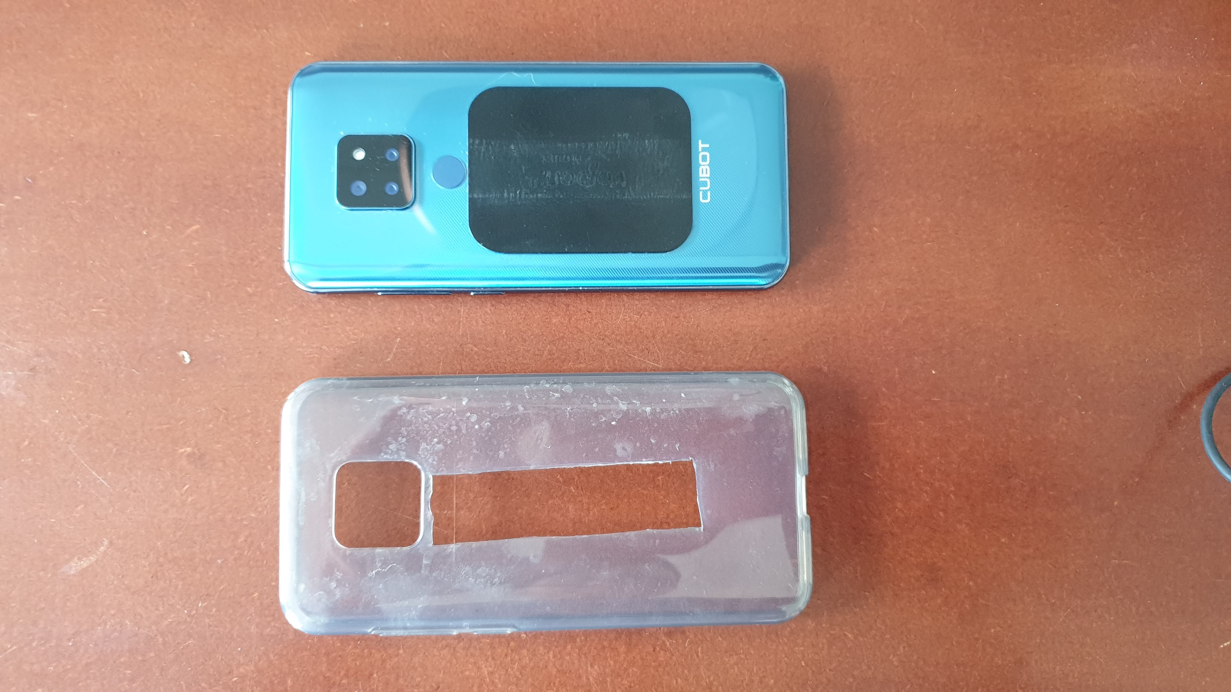

Das zu wählende Smartphone braucht nur noch getestet werden, ob es nicht eine magnetische "Hüllen"-Abschaltung besitzt, viele Motorola/Lenovo, einige Samsung etc. schaffen es nicht, ABER Sony, viele China-Klone sind geeignet. Grundsätzlich schadet der Magnet weder der Navigation noch dem GSM-Empfang für bspw. TRAFFIC-Daten. Zudem muss eine Kunststoffhülle benutzt und in Größe des Magneten ausgeschnitten werden, damit trotz Haftkraft keine Seitenbewegung stattfindet. Ein dünnes Stahlblech kann eingelegt werden, zwischen Handy und Hülle, oder gleich direkt auf die
Rückseite aufkleben, geht beides.
Aktuell nutze ich der "Augen" wegen, 69er Jahrgang ;-), ein 6.5 Zoll Cubot P30 für 80€, und lade es über die ursprüngliche Navigator-Leitung, wegen Zündung, um nicht mal was leer zu saugen. Neu verdrahtet mit Doppel USB à 2A geht Navi und bspw. GoPro...
Sieht prima aus, gut im Blick, auch ohne laden mit 4000 mAh einfach andocken, 4-5 Stunden navigieren > schöööön***
Navi-Apps kann man alles laufen lassen, was es als Software-Variante gibt, TomTom GO, Calimoto, Kurviger, MagicEarth, Google Maps....
Favorit eindeutig TomTom, tolle Optik, noch besser mit PC-Planung, leider aber auch Kurven-Modus durch Städte/Wohngebiete
Calimoto ist genial in der Planung, irre Strassen zu finden, Strassenmodi Wahnsinn, ABER die Karte laggt, lanweilige Graphik
...und Google findet alles, hat es einen Namen, kann man auch hinfahren:-)
So, dann hoffe ich jemanden inspirieren zu können, zumindest in der Grundidee, und wer was besseres auf die Kette...ähh Kardan bekommt,
dann erleuchtet mich:-)

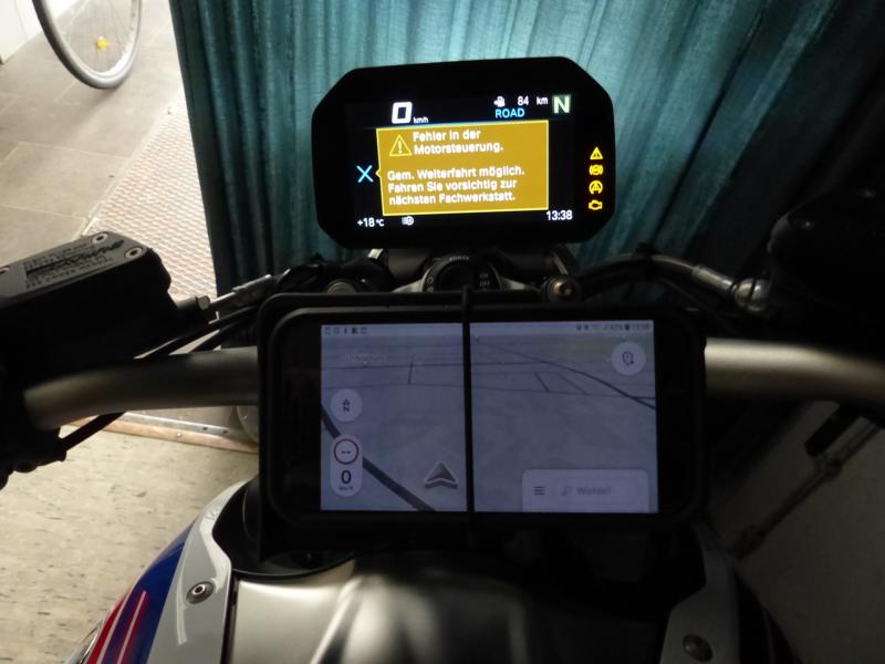

Beiträge: 1198
Re: Lust auf eine verrückte Navi-Lösung à la Ländle:-)
#7 Beitrag von BMWRFAN »

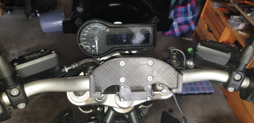

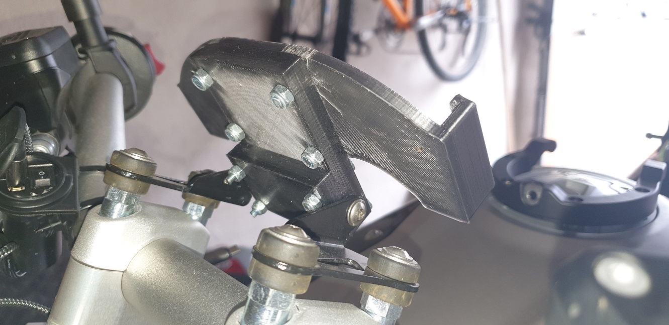

Prima! Für die RS ist das doch eine tolle günstige Lösung mit Selbstbauspass.
Ein bisschen mehr Freiheit schafft noch ein 3D Drucker, aber idealerweise ist der schon vorhanden :)
(251.75 KiB) Noch nie heruntergeladen
(173.98 KiB) Noch nie heruntergeladen
Das Gute an so einer selbstgezeichneten Halterung ist, das man den Halter exakt in die beste Position setzen kann. Der Blick auf das Handy ist ja aufgrund der eigenen Dimensionen immer leicht verschieden. Auch habe ich die Aufnahme so dick gemacht das man das Case nicht erst entfernen muss. Ist so sehr komfortabel.

Bin auch fürs selber bauen, kann man seine Wünsche genau realisieren.
Ich habe bei meiner R1200r lc die navivorbereitung abgebaut, den original Halter belassen und mein TT-Rider mit samt drehbarem Halter mit dem BMW Unterteil der navivorbeteitung kombiniert. Waren nur vier Schrauben und ne Gummimatte von 5 *5 cm nötig. Habe keine Original Teile geändert oder gebohrt, somit kann ich immer auf z. B. BMW Navi 6 umrüsten. Bißchen denksport und halt für 2euro Teile. Sitz für mich optimal und schwenk, bzw kippbar wegen Sonneneinstrahlung. Strom vom Stecker an dem die navivorbeteitung vorher dran war.... Einfacher geht es nicht......
Klaus
