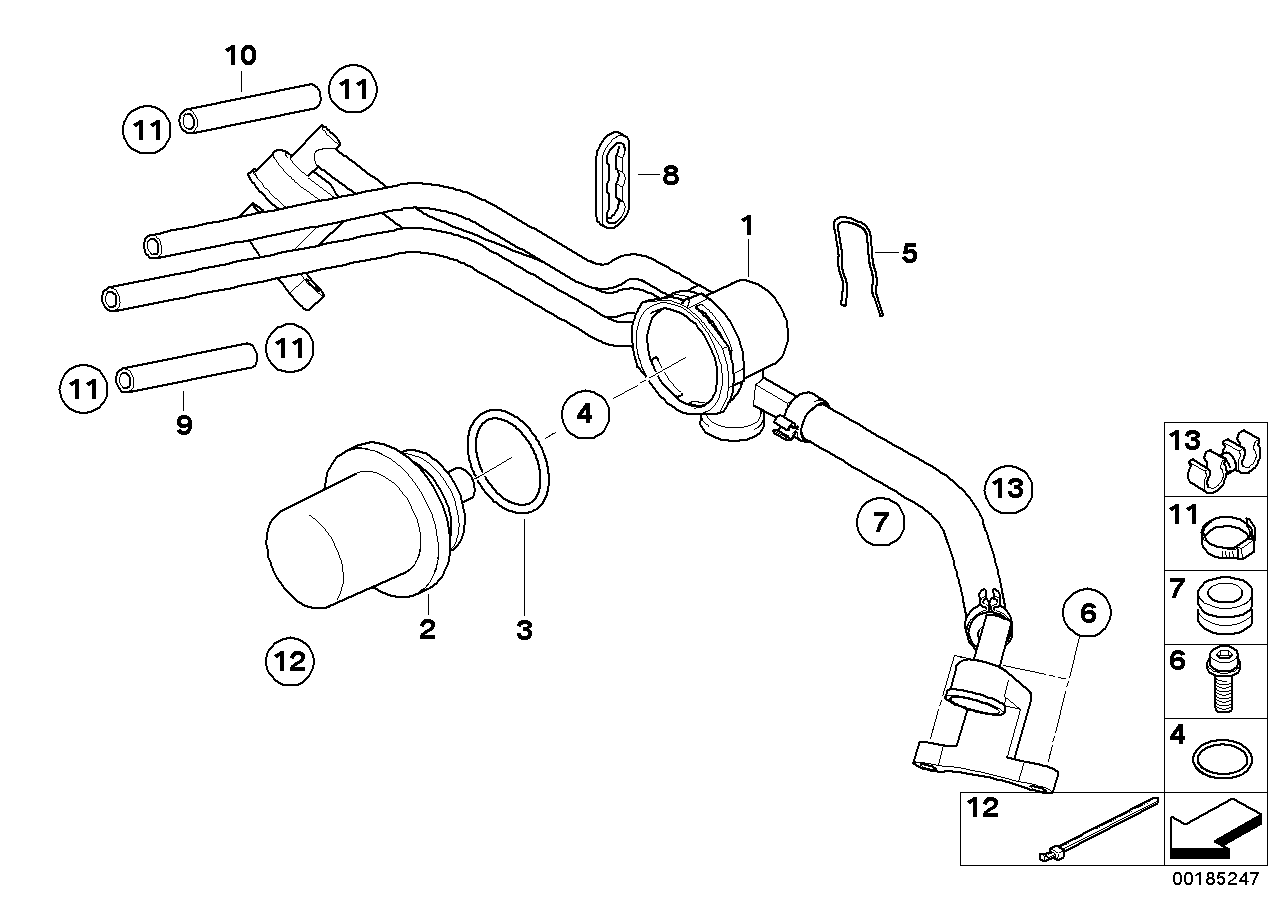

War vielleicht der der Druckregler
(15.38 KiB) Noch nie heruntergeladen

@ GStreiber: Ja, schrieb ich ja oben, dass ich den Druckregler im Verdacht hatte. Da kommt man aber nciht dran, um ihn zu kontrollieren. Und warum soll der nach längerer Standzeit tropfen, und dann wieder dicht sein?
